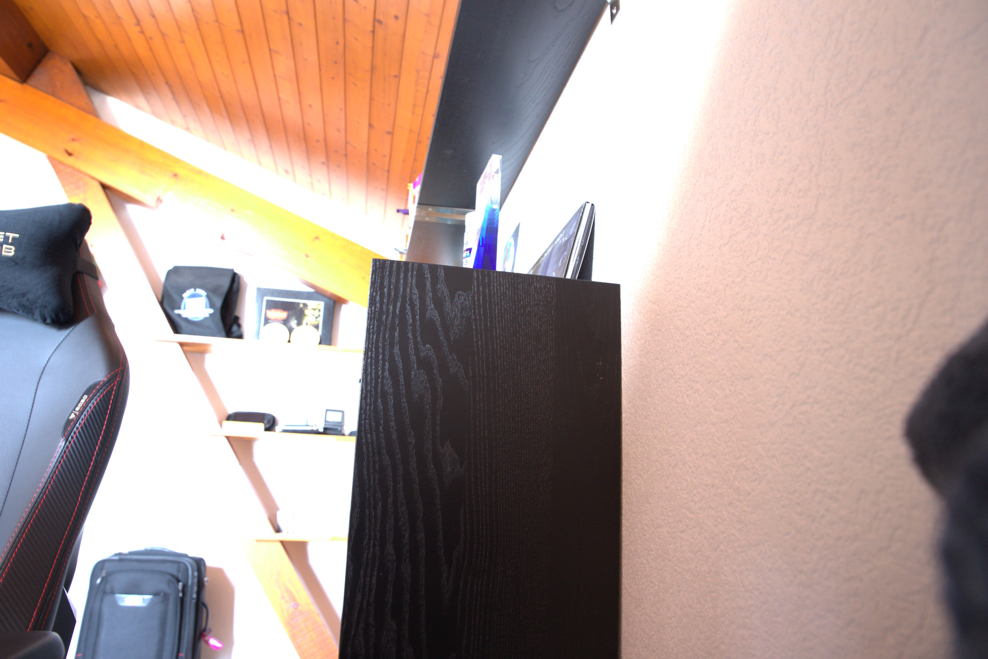

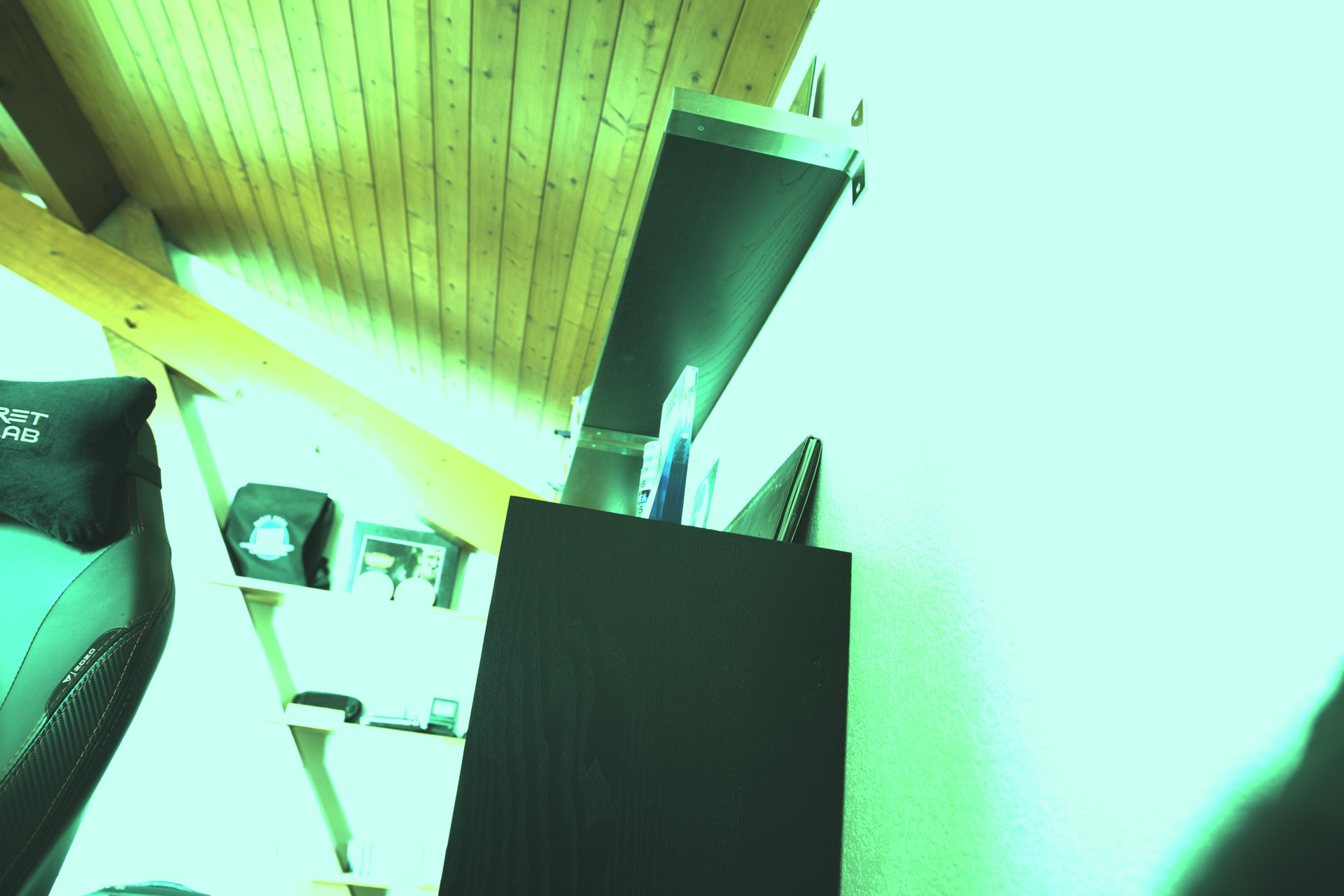

Je voulais vous poser une question, j'ai branché une caméra Canon EOS 6D Mark II a mon ASIAIR Plus et quand je prend des photos, elles sont vertes.
J'ai tester en prenant dans les mêmes conditions, une photo avec l'appareil de façon normal, et une avec l'ASIAIR et voilà le résultat.
Est-ce que vous avez une idée de pourquoi mes photos sont vertes avec l'ASIAIR ?

Quand tu prends une photo avec ton appareil photo en mode normal, tu es en mode automatique ou semi-automatique. Dans ce cas, il y a une balance des blancs qui est réalisé et qui corrige les couleurs.
Quand tu es sur l'Asiair, tu es en mode manuel (bulk), de ce fait, aucunes corrections n'est faite ...
Hors
Un capteur couleur est composé d'un photosite bleu, d'un photosite rouge et de DEUX photosites vertes
donc il y a deux fois plus d'informations vertes que les autres,
c'est la matrice de Bayer
Du coup, la correction qui n'est pas faite par l'appareil en mode automatique devra être réalisé à posteriori dans les
logiciels de traitement de l'image: soit réduction du vert, soit ré-équilibrage des couleurs.
