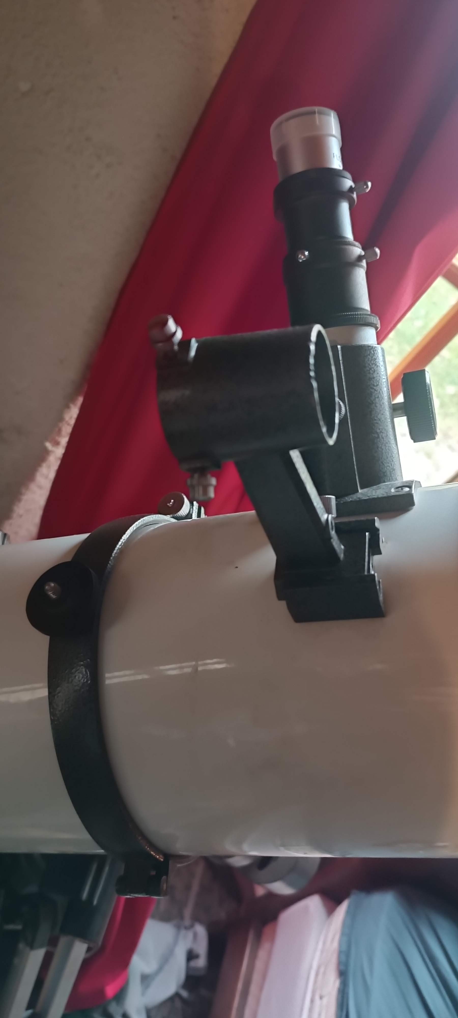

763935186_Capturedecran2023-02-05a15_15.47copie.jpg.a0bab648fdc861fd35c8a3782386519f.jpg
En tout cas bienvenue Ă  toi ,et bonnes futures astro-photos :)
Aucun jeu ni sur  le support ni sur le chercheur. Pour le pointer correctement objet que je dois viser doit ĂŞtre a quelle distance ? J'ai insĂ©rĂ© la photo du chercheur. Je prĂ©sume qu'il est montĂ© correctement ? En tout cas je vais essayer de le pointer correctement. Je vous remercie pour vos rĂ©ponses
