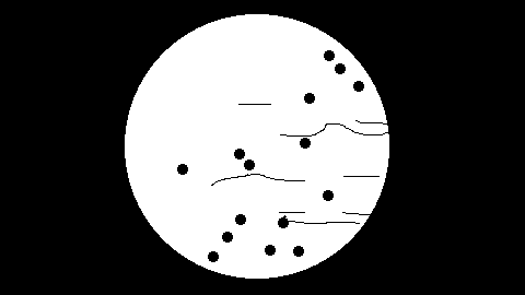

Je vous ai fait un petit dessin ci joint.
Ma première question: Pourquoi j'ai des points noirs partout ? De la poussière ? Miroir piqué ? Autre chose ? Comment y remédier ?
Deuxième question: Pourquoi mon grossissement est si gros ? Je voudrais que la planète ne remplisse pas entièrement mon champ de vision mais soit au centre, plus petite, comme l'exemple 2.
Pour ta première question, à priori, aucun souci avec ton miroir :) peut-être juste des poussières visibles car tu n'as pas du tout la bonne mise au point. Ta planète devient donc un gros rond de lumière flou et hors netteté (le disque dont tu parles) et elle est rempli de marques diverses qui ne se voit pas du tout lorsque ta mise au point est bien réglée.
Pour ta seconde question, ton grossissement n'est pas si gros, ne t'en fais pas, c'est juste que ta planète est complétement défocalisée (donc hors focus, hors de la bonne mise au point, hors netteté). Cela agrandit sa taille de façon drastique, et aucun détail n'y est observable. Dans des conditions de mauvaises mises-au-point, tu as dû observer à peu près la même chose sur Mars et Jupiter, qui, pourtant, ne se ressemblent pas du tout une fois la bonne mise au point trouvée. Les conseils de @Skywatcher707 d'apprendre à jouer avec ton focuser (le bloc avec les roues ou tu insères ton oculaire) sont à suivre. La planète ne remplira plus du tout le champs une fois la mise au point bonne, surtout avec un 25mm (elle sera toute petite même).

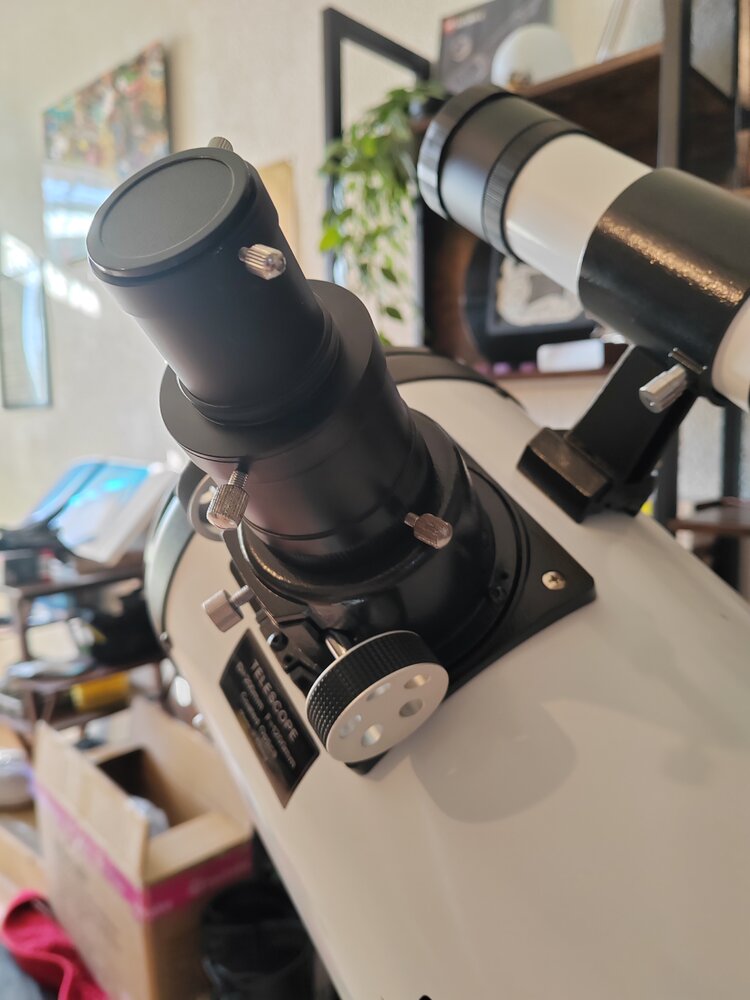

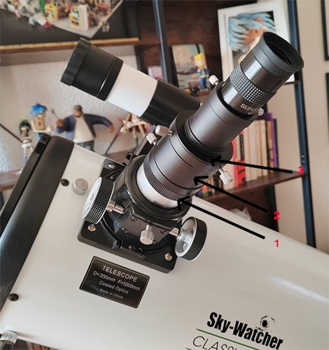

Peux-tu nous poster une photo de la zone du porte oculaire avec ton 25mm inséré à l’intérieur tel que tu l'as utilisé dehors ?

Peux-tu nous poster une photo de la zone du porte oculaire avec ton 25mm à l’intérieur tel que l'as utilisé dehors ?

Peux-tu nous faire la photo que je t'avais demandé plus haut ? de ton porte oculaire au complet ? Un souci de bague allonge je pense :)

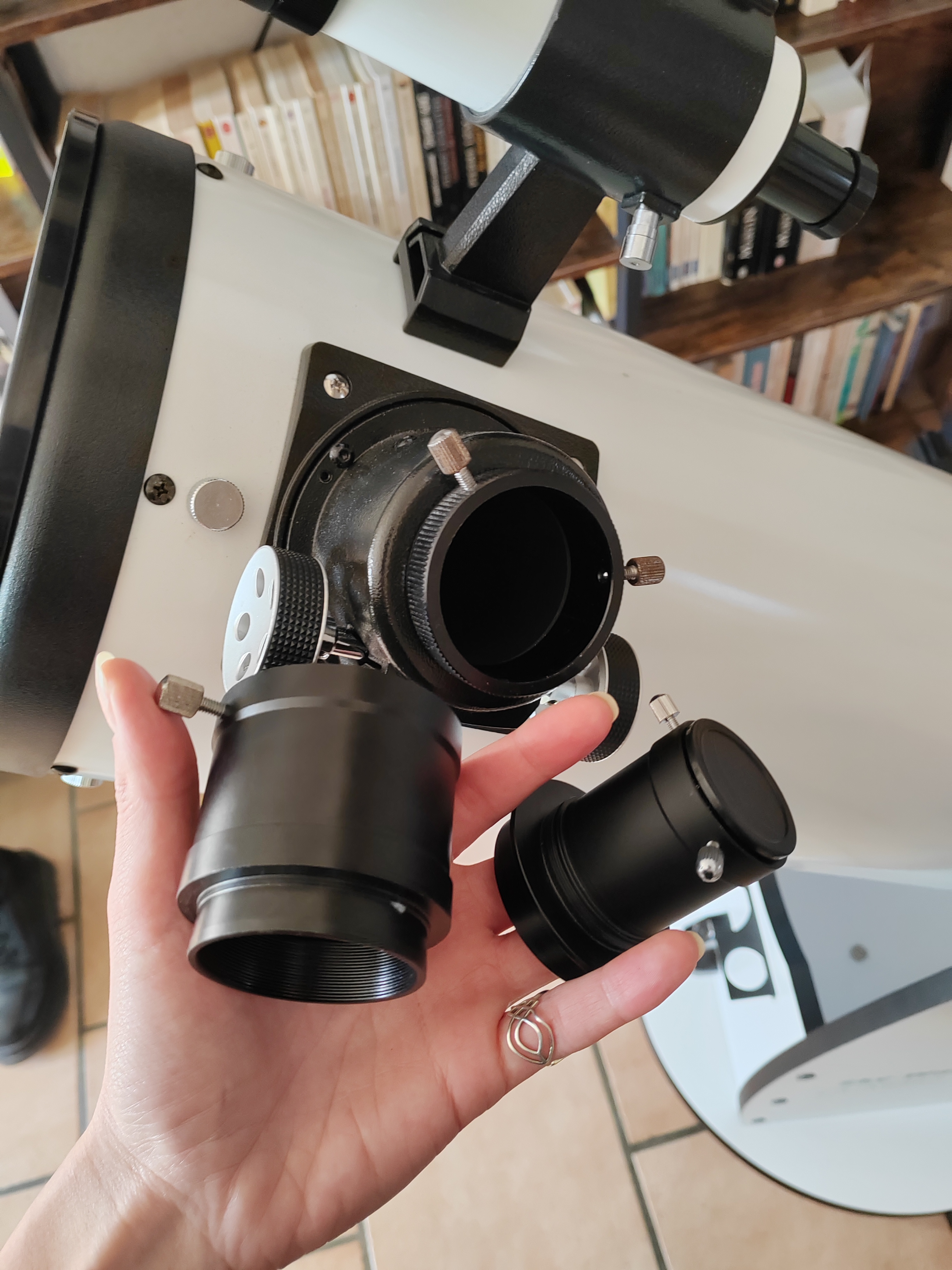

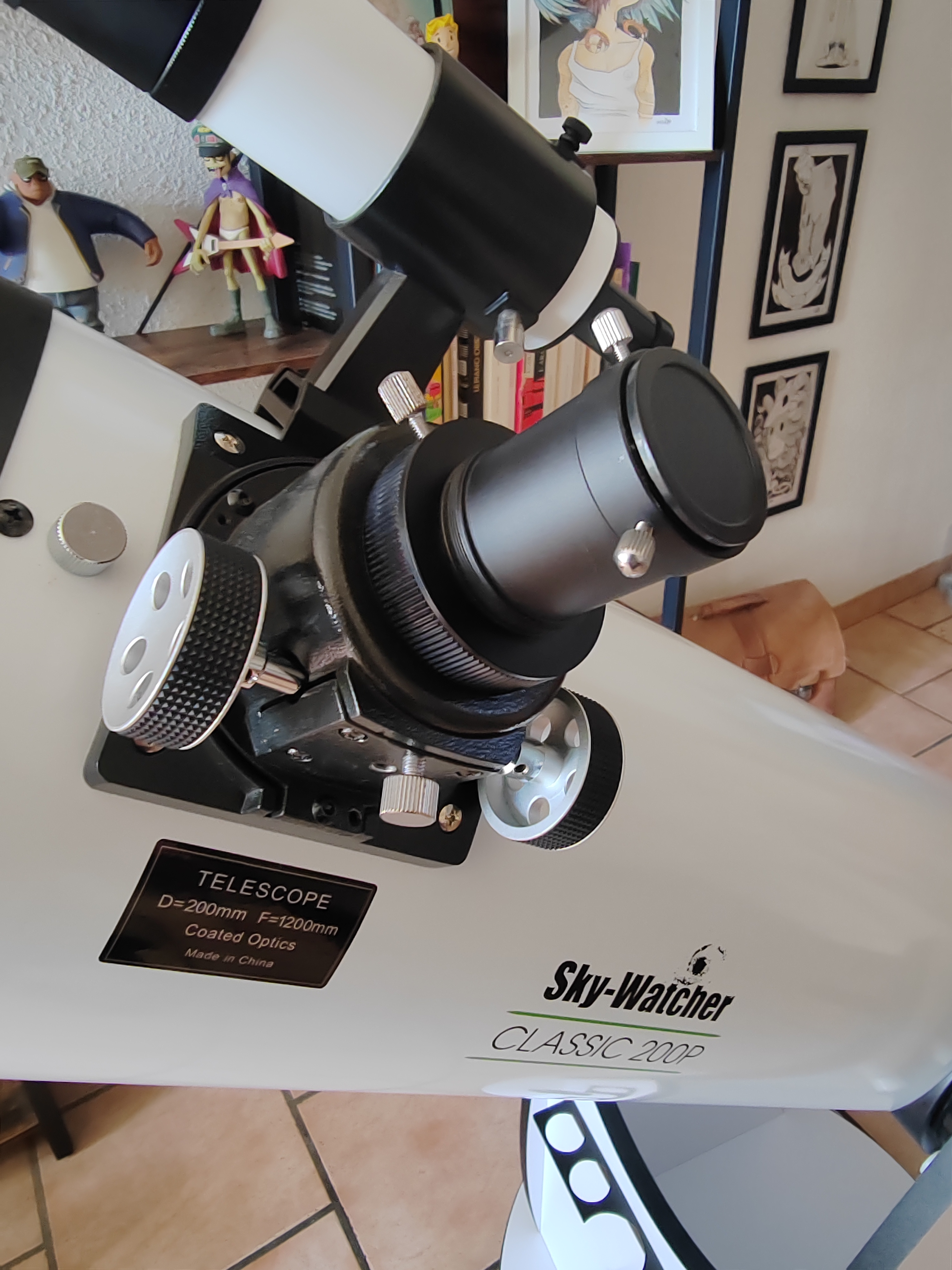

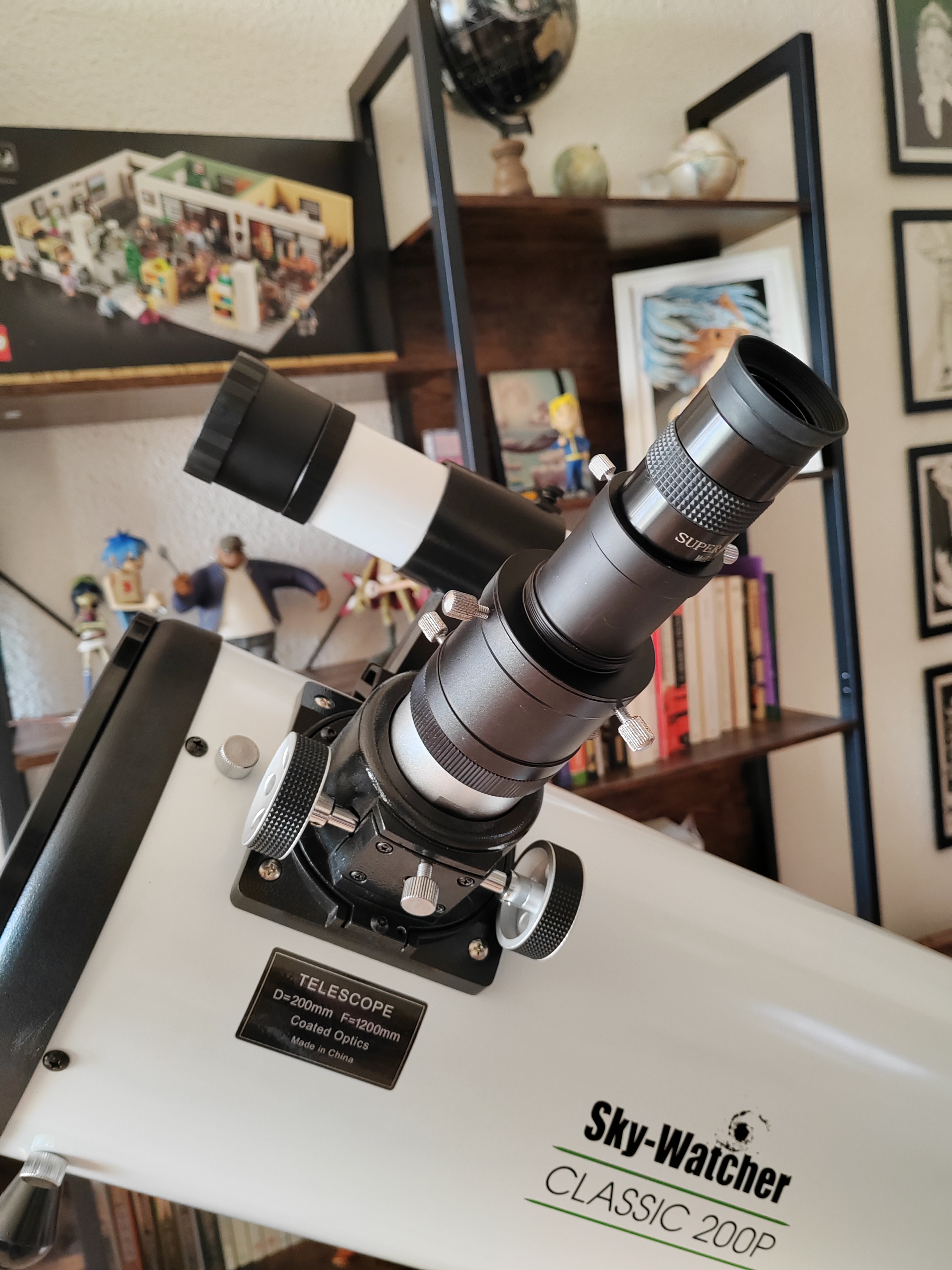

Voilà, sous 2 angles différents avec et sans l'oculaire. J'espère que c'est suffisant sinon dis moi et j'en fait d'autres :D
Le problème "de tirage" c'est quoi exactement ? Est ce que ça a un rapport avec le petit "potard" en dessous des grosses molettes ? Quand j'ai acheté le Dobson, elle était serré au maximum et les molettes ne tournaient pas, alors je l'ai desserré au maximum.
il y a 13 minutes, Cookie a dit :
Tu as trop de distance (ou tirage) entre la sortie de ton porte oculaire de tube (pièce 1) et ton porte oculaire recevant un oculaire en 31.75mm (pièce 3). Ton tirage est donc trop long, et tu ne parviens pas à faire avancer suffisamment ton oculaire ( en direction du télescope) pour avoir ta mise au point plus loin que tes arbres de reference.
Retire juste la pièce 2 (rallonge) et montes la pièce 3 directement sur la 1. Puis recommence :)
il y a 18 minutes, Cookie a dit :
parfait !
  • J'aime 4
Wow tu as un paquet de bagues entre ton porte oculaire et ton oculaire !
Pour moi, ces deux tubes allonge sont en trop :
Tu devrais pouvoir mettre ton oculaire directement dans le porte oculaire avec juste un adaptateur 1,25".
Je pense que ton problème vient de là, et c'est ce qu'on appelle le tirage : la distance entre le porte oculaire et l'oculaire. Là elle me parait beaucoup trop grande.
Edit : grillé par @olivufu
Modifié par GeoffreyJoe
  • Comme je me gausse! 3
il y a 1 minute, olivufu a dit :
@GeoffreyJoe @Cookie aura besoin de la pièce 3 (que tu as entouré aussi) sinon elle ne pourra pas monter son oculaire :)
d'ailleurs, la pièce 3 est longue comme ça ou il y a un autre tube entre la pièce 3 et l'oculaire ?
Wow merci! Je vais d'abord essayer de virer la pièce 2 comme conseillé par @olivufu et si ce n'est toujours pas probant je vire les pièce 2 et 3 comme conseillé par @GeoffreyJoe (mais j'ai besoin d'un adaptateur donc).
Merci infiniment!
Mais alors petite question, dans quelles circonstances aurai-je besoin de toutes ses allonges ?
Voilà l'ensemble des pièces démontées et je vais tester avec cette configuration dès que je peux :D
il y a 9 minutes, Cookie a dit :

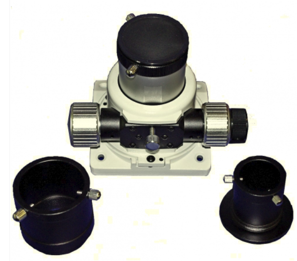

La pièce 1 est obligatoire pour supporter sa suite :
- soit la pièce 3 si tu n'utilises que des oculaires en 31.75mm (ou 1.25 pouce), pour y monter ton oculaire justement
- soit la pièce 2 pour y monter un oculaire plus gros de 50,8mm (ou 2 pouces)
- soit directement un oculaire (ou une barlow par exemple) en 50,8mm (si la rallonge n'est pas nécessaire)
elle est comme ça ( je ne l'ai pas entre les mains, mais je le suppose d'ici)

La pièce 3 est longue comme ça: le plan focal est sur ces Dobson sorti assez loin, pour permettre de dévisser le tube de la pièce 3 ce qui donne un pas de vis T2 (42mm) pour fixer un APN avec son anneau T2 (ce qui en général n'est vraiment utile que pour la Lune).

Salut à tous! Désolé pour ce silence de quelques jours :D J'ai juste retiré l
Oopsi^^ Je disais donc, j'ai juste retiré la bague N°2 comme conseillé et WOUA c'était incroyable!
J'ai pu observer Jupiter et ses satellites vraiment très très facilement, je ne pensais pas pouvoir voir ses satellite aussi facilement avec ce genre de modèle, j'ai failli en pleurer d'émotion, Haha. La lune on n'en parle même pas, j'avais l'impression de pouvoir la toucher. Même mon copain qui n'est pas spécialement fan d'Astro est resté scotché pendant plusieurs minutes. J'ai hâte de voir Saturne (si je dis pas de bêtises, à moins de se lever en pleine nuit elle ne sera pas visible avant cette été à des heures raisonnables?).
