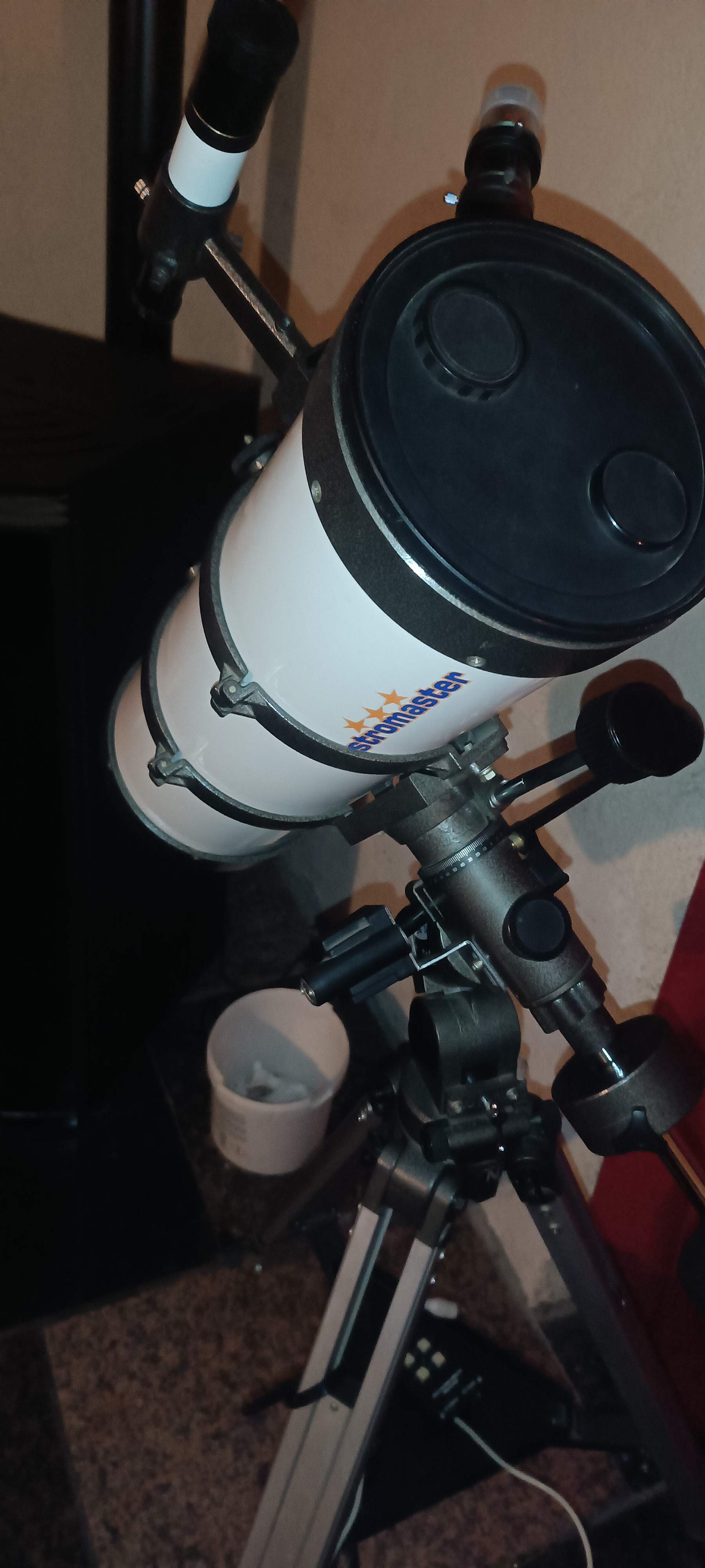

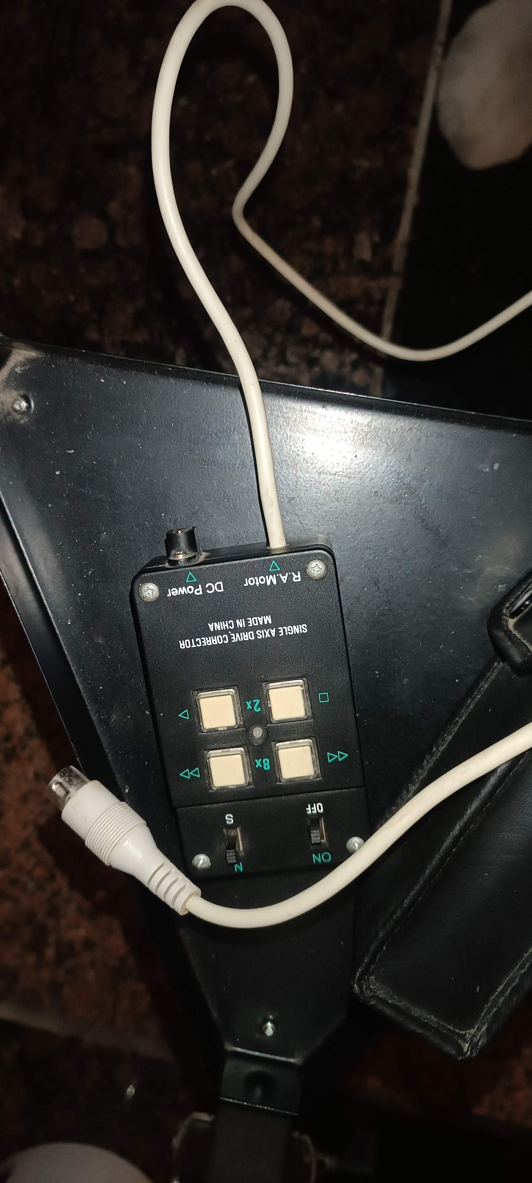

Bonjour a tous 👋. Je débute en astronomie. Je me passionne pour la photo. J'en fait depuis une dizaine d'années et ce qui m'a naturellement orienté vers l'astronomie et l'astrophotographie plus exactement. Ayant habité sur la région parisienne ( un enfer vu la pollution lumineuse), l'astrophotographie est presque impossible à pratiquer sans faire de gros déplacements. L'année passée j'ai emménagé au sud ouest, et je me suis décidé à me lancer dans l'astrophotographie. J'ai déjà fait un poste dans la section présentation
ayant une monture équatoriale eq3 motorisée sur un seul axe et un chercheur droit en 9x50. je voulais tout d'abord savoir si je devrais investir dans une motorisation sur les deux axes?  Ou plutôt investir dans une motorisation avec go to. Est ce que je devrai changer de chercheur ou bien est ce que le 9x50 livre avec le tube est largement suffisant.
Si tu veux faire de l'astrophoto, il vaut mieux changer de monture, bien qu'il serait bien que tu précises ton tube.

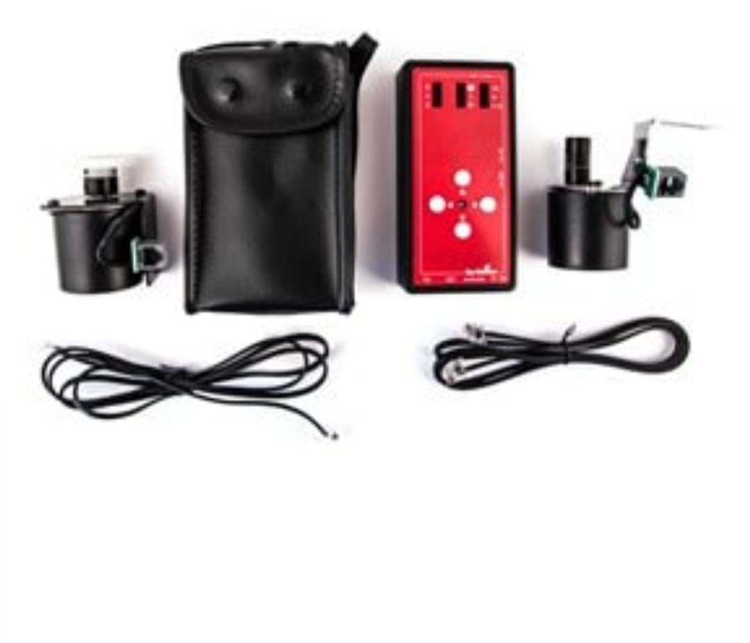

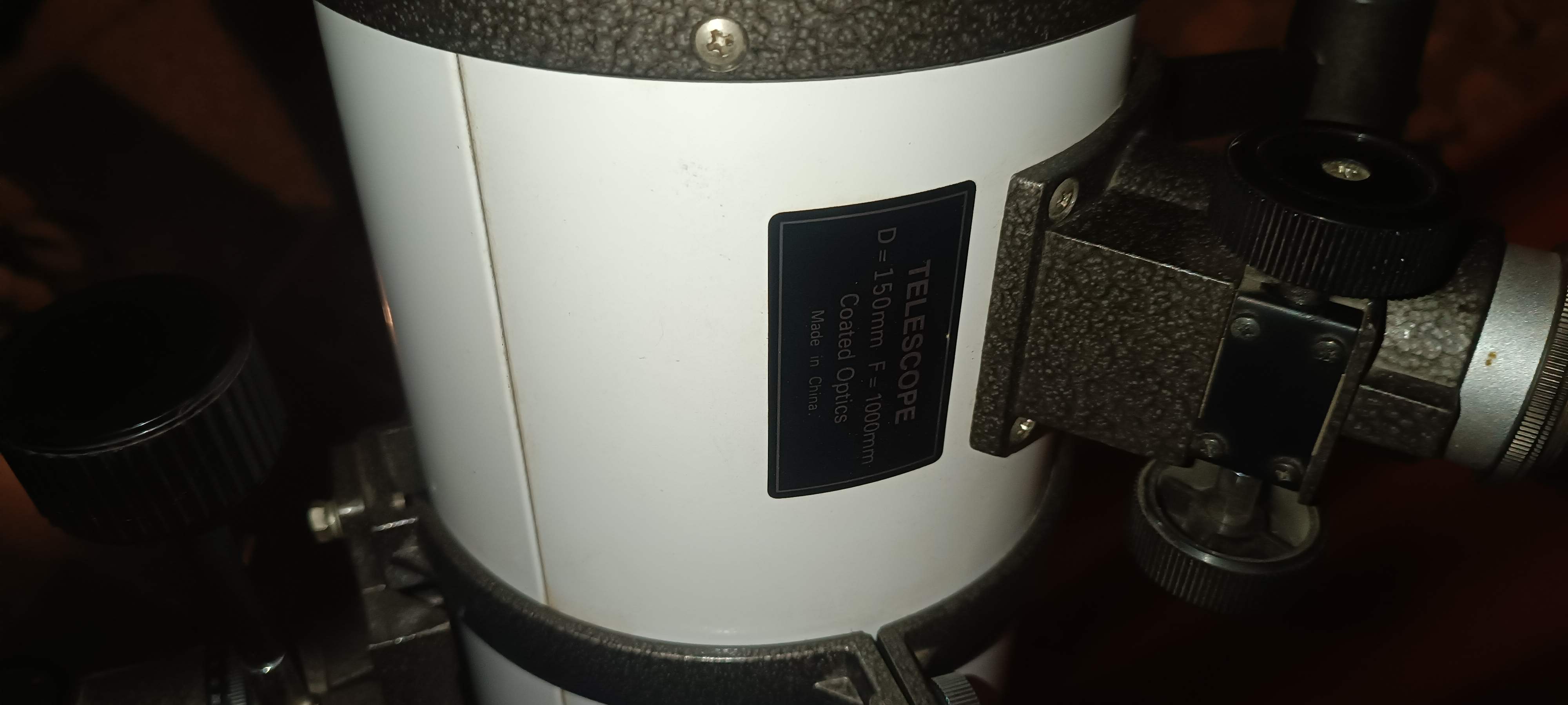

Alors c'est un tube astromaster en 150-1000. L'idée c'est d'upragde d'une motorisation sur un axe soit sur la motorisation sur deux que j'ai inséré en photo plus bas et d'y ajouter un chercheur avec caméra pour guidage.  Ou bien partir carrément sur goto avec raquette. Actuellement changer de monture se fera dans le temps question budget mais pas dans l'immédiat. Merci pour vos réponses
il y a une heure, Krakeddude a dit :
Alors il va falloir commencer par envisager de tout changer.
