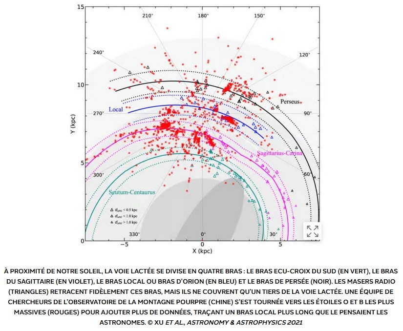

Deux  articles qui me paraissent intéressants pour se situer dans la Galaxie.
sources :
https://www.futura-sciences.com/sciences/actualites/astronomie-systeme-solaire-evolue-plus-grands-bras-spiraux-voie-lactee-30861/
https://www.futura-sciences.com/sciences/actualites/astronomie-bras-galactique-contenant-terre-serait-deux-fois-plus-vaste-prevu-93670/
Tout en sachant qu'il est difficile d'étudier (et donc représenter la voie lactée, puisqu'on est à l'intérieur)
La position actuelle du Soleil et de son cortège de "poussières"(planètes, astéroïdes, comètes etc ...).
Et tout cette matière visible  tourne autour du centre de la Galaxie. Et interagit .... avec le centre galactique , les autres étoiles (et leur cortège) situées dans le bras local, et les deux bras qui encadrent le bras local (Sagittaire et Persée).
