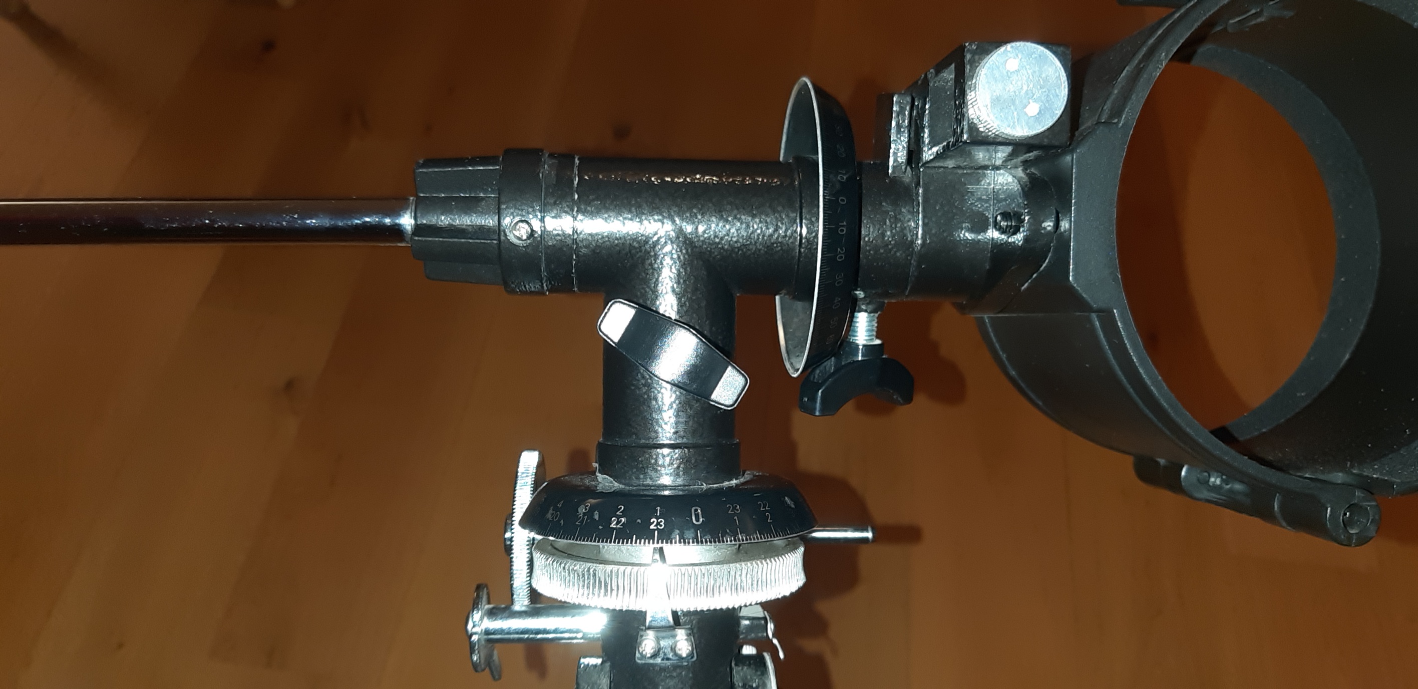

J'ai récupéré un télescope Omegon N 76/900 EQ-2 et j'ai potassé pas mal de docs, notamment sur le collimatage et sur la mise en station, ça semble être assez fondamental pour commencer correctement, et je viens de m'arracher les cheveux justement sur la mise en station. En fait j'ai le sentiment que la monture est mal montée à la base parce que ce qui devrait servir de réglage de l'ascension droite ne me semble tourner que dans le même axe que l'azimut et ce qui devrait servir de réglage de la déclinaison dans le même axe que la latitude. En fait ça pourrait marcher si le collier de fixation du tube pouvait être tourné de 90° mais ce n'est pas le cas vu le système de fixation du collier sur la monture.
Je n'arrive pas à trouver de doc précise sur cette monture et je préférerais en savoir plus avant de tenter de la démonter ou autre...
Je vous joins une photo de la monture pour confirmation et éventuellement petite aide, et j'espère avoir été clair.

Nan ! Stop ! Arrête !
La collimation, c'est pour plus tard. Ne collimate pas ton télescope : il l'est probablement déjà et tu risques de tout dérégler. (Quand tu seras plus sûr de toi et que tu maîtriseras le pilotage du télescope, alors tu pourras la vérifier (vérifier n'est pas refaire).
La mise en station précise est nécessaire si on fait de la photo longue pose. Tu n'en es pas encore là : il suffit d'une mise en station approximative. Ce qui est important, c'est de bien identifier les quatre axes de la monture (les deux qui servent à mettre en station et les deux qui servent à déplacer le télescope) et de t'entraîner de jour (à la maison pour ne pas viser par inadvertance le soleil) à déplacer le télescope sans confondre les axes. La vidéo donnée par Alhajoth aide bien à les identifier.
Merci à vous deux,
Oui j'avais bien vu cette vidéo, j'ai 2-3 notions de physique et j'ai très bien compris le principe. J'ai repris calmement ce matin, en fait intuitivement je positionnais la monture de telle manière que les axes d'ascension droite et de déclinaison n'étaient pas évidents à visualiser. Par rapport aux images/vidéos que j'avais pu voir, la monture étant un peu différente sur sa base je pense que j'avais du mal à la positionner correctement et ça m'embrouillait l'esprit. Ça avait déjà été le cas il y a quelques semaines quand j'avais eu un peu de temps pour essayer, d'où mon post. Bon il a fallu que je pose la question pour que je résolve mon problème tout seul :)
Et oui oui par collimation j'entendais surtout faire une vérif, ça permet aussi de bien comprendre les réflexions qui entrent en jeu.
Et évidemment je ne vise pas une mise en station très précise, mais pour avoir observé Vénus il y a quelques semaines je me suis vite rendu compte que c'était sans doute beaucoup plus confort avec la mise en station !
Merci et l'incident est clos...
