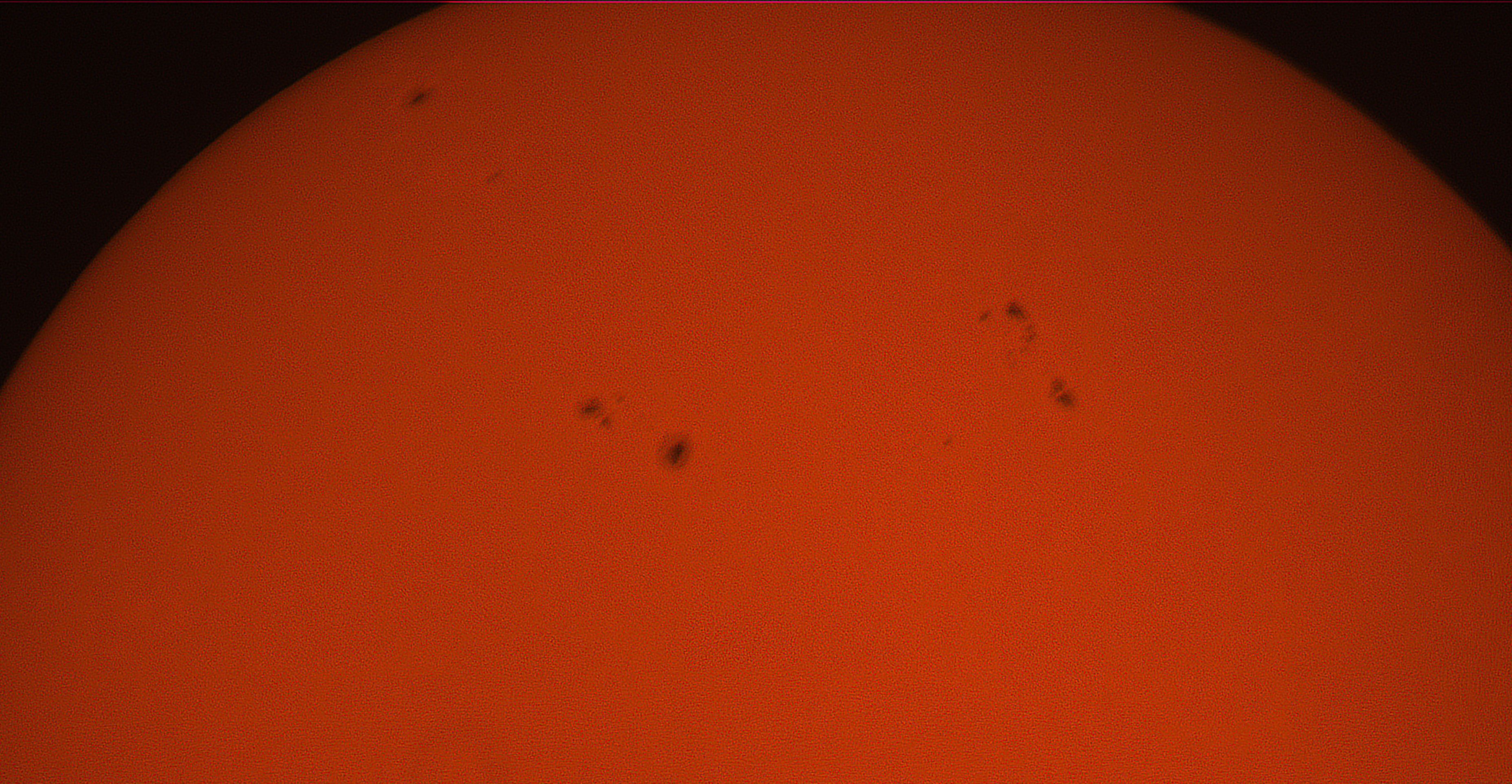

Je vous ai mis la première photo faite avec le filtre Solarix de chez ES, je n'ai pas retouché la couleur

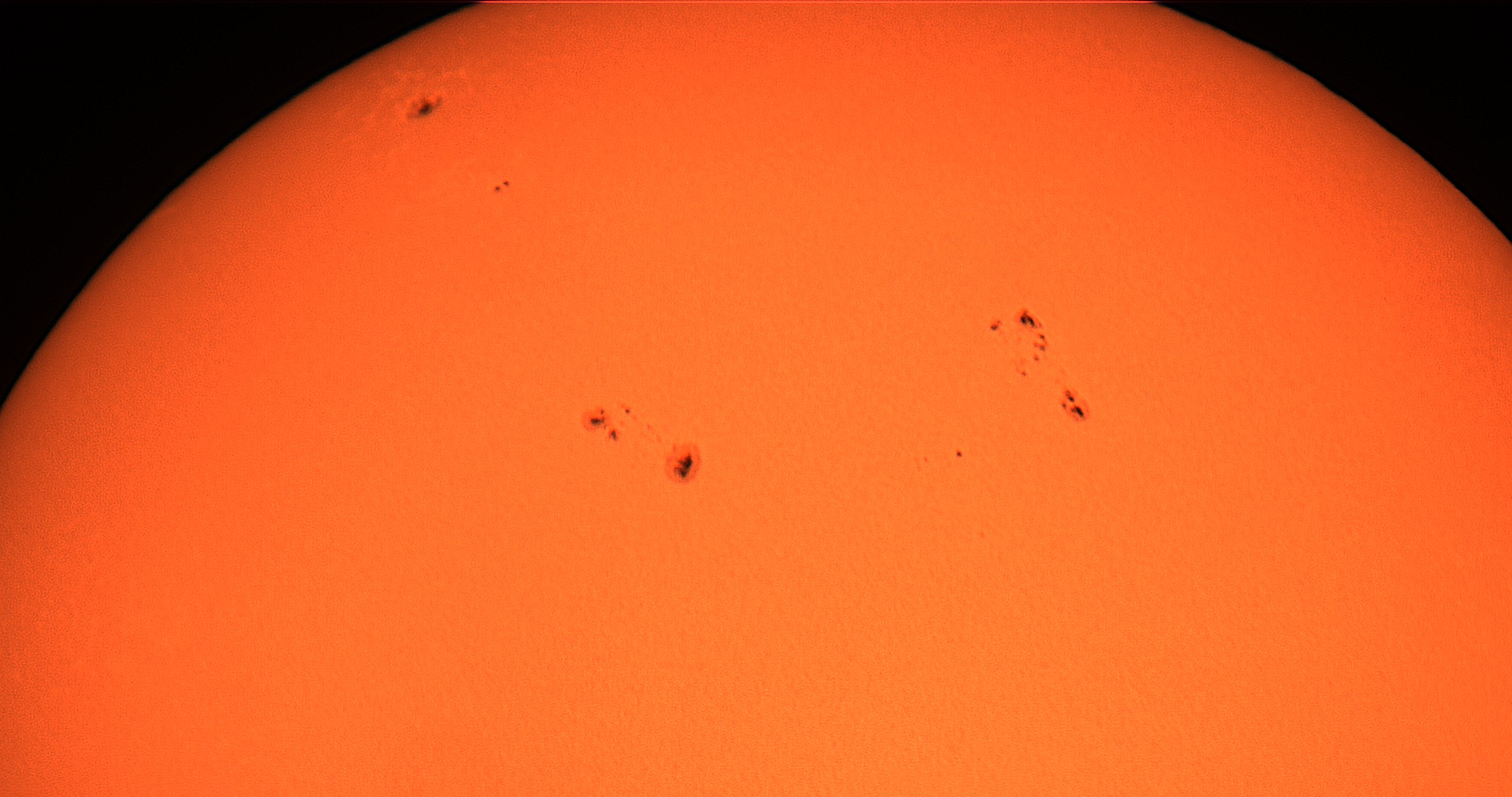

Et ici la photo prise avec l'Astrosolar de chez Baader, j'ai un peu retouché les couleur pour donner une teinte jaune orangée plutôt que jaune très pâle
Verdict :
Un clair avantage à l'Astrosolar de chez Baader : les tâches sont mieux dessinées, le contraste est amélioré sans une sensation de flou, qui et peut être liée à l'épaisseur du filtre bien plus fin que le Solarix de ES
En revanche, pour la simple observation du soleil (sans télescope ou sans lunette : en regardant juste à travers le filtre) l'avantage est donnée au Solarix avec une couleur orangée bien plus agréable que le blanc lumineux de l'Astrosolar.
Je suis preneur de conseils dans le traitement des photos, je commence seulement !
