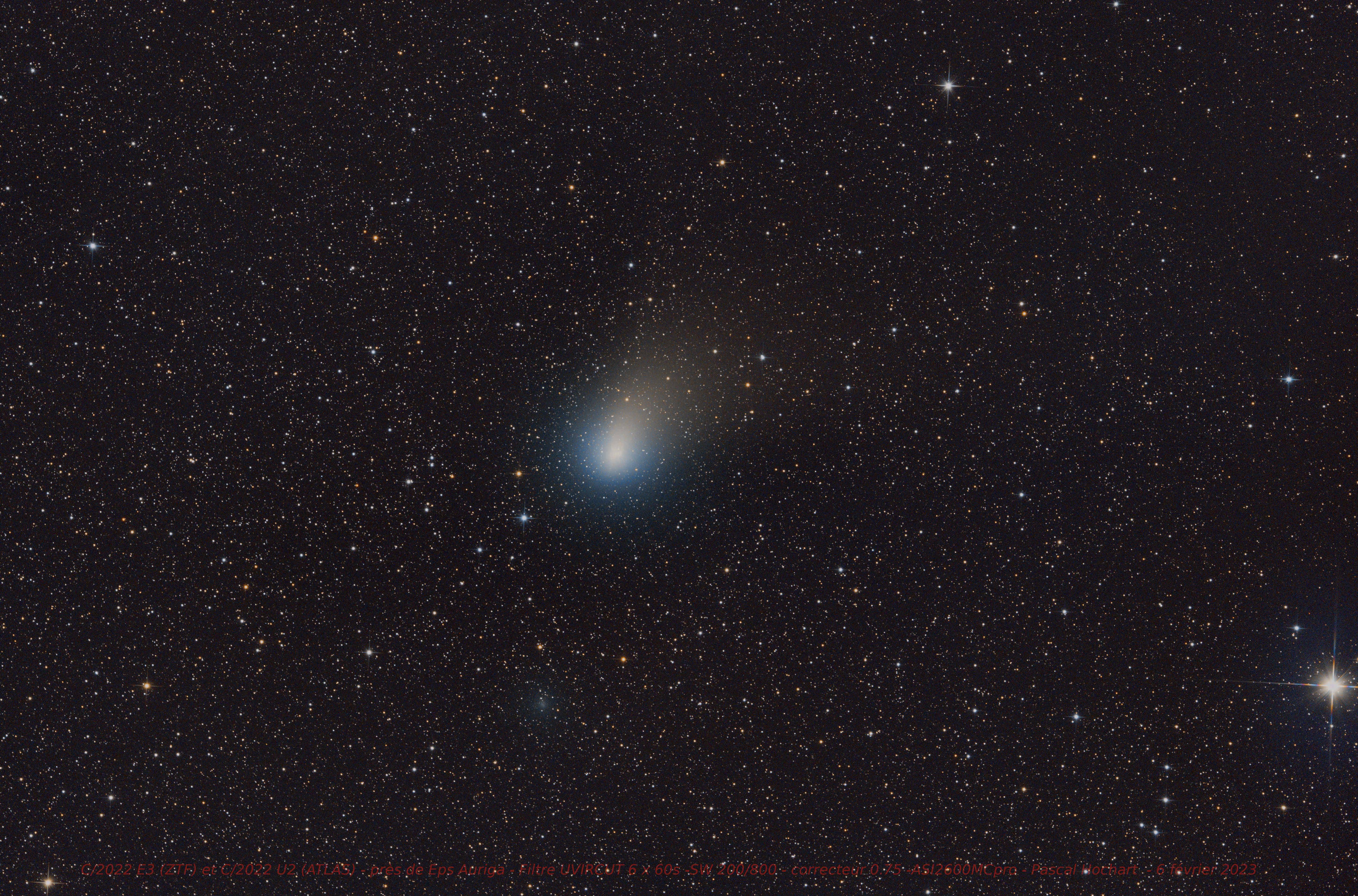

Hello,
tout comme @iserois, j'ai voulu shooter la comète du moment en titre et C/2022 U2 (ATLAS) qui passait à côté le 6 février en début de soirée. J'ai pris 40 images de 60 sec en suivi sidéral, puis d'autres images en suivi nina orbitals.
Après pas mal de temps passé à essayer le traitement de tout ça selon le tuto comète dans SIRIL (merci pour ce bon tuto); j'ai toutefois abandonné faute de résultat acceptable. J'ai utilisé uniquement mes six premières images de 60 sec en suivi sidéral et traitement classique SIRIL avec un peu de cosmétique GIMP.
Pris avec SW quattro 200/800 avec réducteur starizona et filtre UV-IR CUT sur EQ6R pro. Caméra ASI 2600 MC pro.
L'étoile brillante à droite est Epsilon Auriga. Et la comète C2022 U2 est en dessous de la comète principale.
Modifié par Pascal76

Ha oui ça rend bien.
Là tu as un sacré challenge au bout du scope:
Avoir des étoiles fixes, une comète dans une direction à une certaine vitesse et une autre plus faible qui ne va pas à la même vitesse ni dans la même direction....
C'est pas tous les soirs qu'on peut faire ça, choper 2 comètes dans le même champ 😉
En effet il n'est pas courant d'avoir deux comètes sur la même image.
Personnellement, j'ai "découvert" la deuxième au cours du post-traitement ! Et pourtant elle était bien mentionnée dans Cartes du Ciel.

Photo prise le 6 février autour de 20h, avant le lever de Lune
Caméra Omégon 571C sur Newton 150/750 ; 48 poses de 30 s à gain 200
Empilement de 6 images seulement pour la comète principale et le fond de ciel car je n'arrive pas à supprimer les trainées d'étoiles ; c'est dommage car on ne voit plus la queue de plasma. En revanche la deuxième comète a pu être stackée avec toutes les images (+ alignement sur la coma) et rapportée sur l'image de fond.
