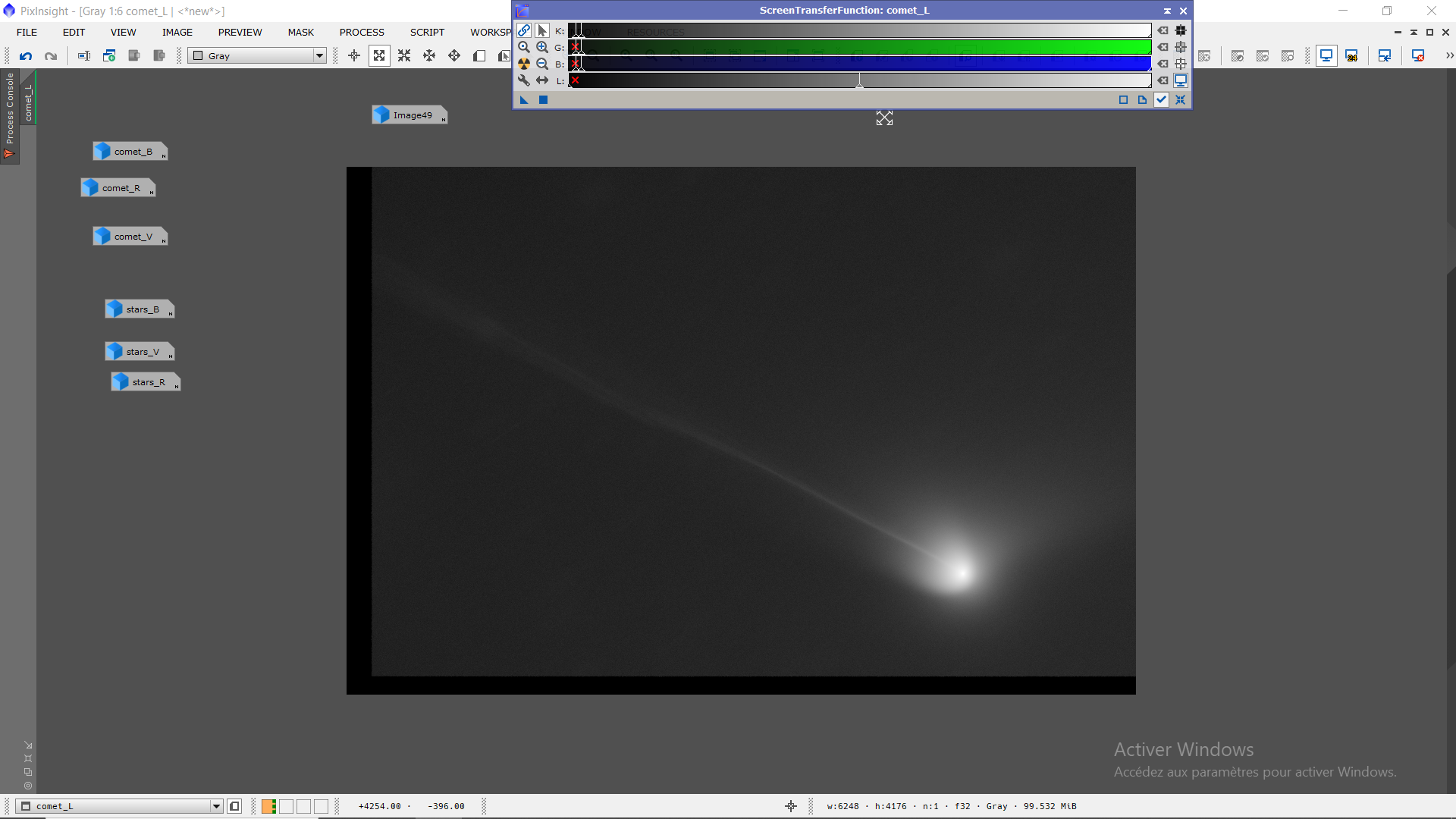

Au moment de ranger mon matériel, je me suis dit que c'était ballot de ne pas regarder comment se débrouille NINA sur une comète tout comme moi pour la suite d'ailleurs ! Elle était un peu basse, la Lune était bien là, tant pis.
J'ai pris 15 images de 60" en suivi sur la comète puis 30 images de 30" en guidage sur les étoiles. Puis pas mal de clics avec Pixinsight, c'est un peu le bazar mais ça finit par se faire.
RC8 + réducteur pour 1090 mm de focale résultante, ASI294MC. Captures de 23h52 à 00h30 avec quelques aléas entre les deux sessions comète/étoiles..
Il me reste quand même quelques passages à éclaircir dont l'alignement logiciel précis de l'image des étoiles par rapport à l'image de la comète..
Je lui ai redonné RDV dans quelques nuits :)

@Pascal76 @sebseacteam Merci pour vos commentaires ! On va dire que c'est le tour de chauffe..
En tous cas, j'ai été bluffé par NINA et le plugin Orbitals. La comète plein cadre en quelques minutes (secondes même) et la monture qui suit toute seule comme une grande.
J'ai vu que dans la liste d'orbital il y avait le JWST, ceci doit expliquer ce que j'ai lu dans un autre post sur le programme d'images de certain (sans s) :) Ca sentirait bien une prochaine session lunaire au Meade 10 avec bonus ça..?
