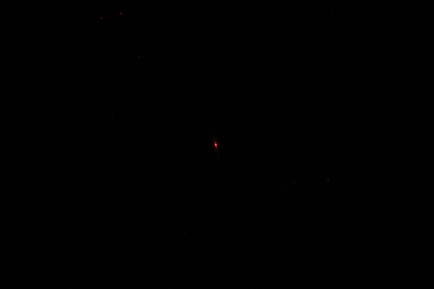

J'ai utilisé ce filtre SII avec mon 450D défiltré et effectivement la MAP n'est pas aisée : pas d'autre solution que de pointer une étoile très brillante (< 0 magnitude)
Il faut penser à positionner le max d'ISO avant de mettre le mode Live View et zoomer un peu mais pas trop sous peine de perdre de l'intensité lumineuse.
Avec un masque de Bahtinov c'est aussi plus facile.
Un exemple de MAP avec un masque de Bahtinov avec ce filtre en PJ (1600 iso soit le max sur mon APN)
