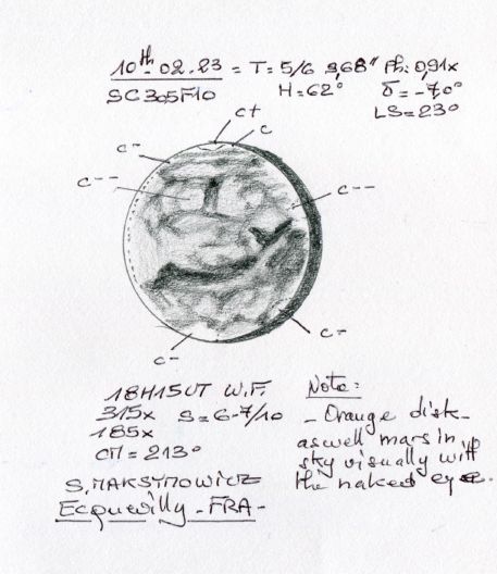

Mon dernier dessin de Mars opéré à l'oculaire du 305mm meade avec majoritairement de bonnes images avec 315x et 185X pour les nuages.
Il y a une calotte visible sur son pôle nord bien brillante et blanche, une multitude de détails sur l'hémisphère nord.
Elysium montrait une zone plus claire et un contour détaillé.
Hellas ne montre pas une zone brillante au levant, excepté sa partie nord.
Un voile polaire sud se montre parfois dans le calme, d'une couleur plutôt ocre que blanc léger.
Des images fixes permettrait encore de pousser un cran plus haut...
Avec ce Mars avec 9,68" de disque planétaire.
L'opposition n'est pas encore achevée, si le seeing coopère.
Bons ciels.

La phase est de 91%. Quelle importance pour placer les nuages, c'est juste relatif.

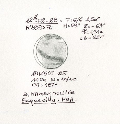

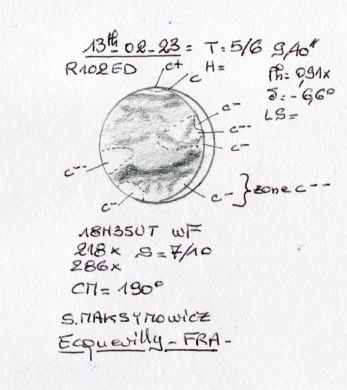

Pour une progression de vision des détails sur la même face d'observation:
avec une 72ED, le 12 dernier, CM 187°
avec une 102ED, le 13 dernier, CM 190°:
La zone brillante (c+) sur la calotte nord commence a bien se voir dans la 102mm.
La zone polaire sud, sous Mare Cimmerium est bien couverte par un voile (c--), de couleur incertaine dans la 102, ocre au 305mm.
Encore un mist sur ces zones avec des parties plus denses sur Ausonia-Eridania et sur Claritas-Icaria, au terminateur et au limbe.
Effectivement quand le diamètre peut parler avec une turbulence réduite, la face de Mars dite "sans détail" en montre plus que l'on pense...

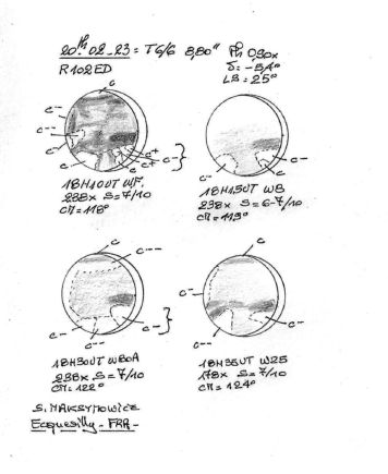

Perso ceci le 20 dernier:

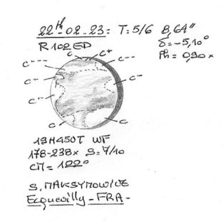

La face de Mars tournée vers nous est couverte par un voile blanc avec un ratio vapeur d'eau CO2- poussières qui s'amoindrie sur 2 zones noachis-argyre et ausonia-eridania. Ces zones semblent avec le temps gagner en extension, surtout ausonia-eridania.
Certains dans la communauté pensent qu'il y a tempête de poussière. Cela fait un bout de temps que ce voile perdure et il n'a pas typiquement, encore, les caractéristiques de nuage de poussières. Le taux de vapeur d'eau co2 à priori tempère ce développement.
Mais c'est à suivre, à partir d'un certain ratio, tout peut se déclencher subitement violemment.
Hier, le 22, c'est sur ausonia-eridania que le nuage est le plus présent par son extension importante et sa brillance. Sa couleur semble blanche parfois jaunâtre mais à 238x c'est aléatoire.
Le dessin n'est pas finalisé.
