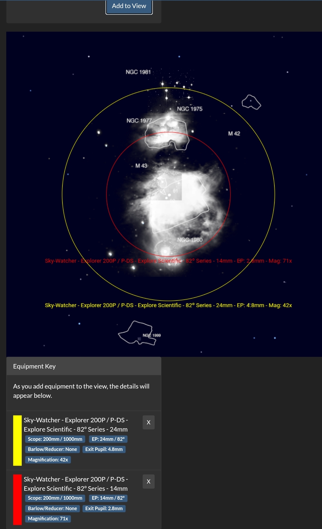

Il faut prendre tout son temps et bien appréhender la taille des objets dans l'oculaire
Tu peux t'aider de ceci
http://astronomy.tools/calculators/field_of_view/
Exemple avec deux oculaires différents sur M42 avec un 200 mm
