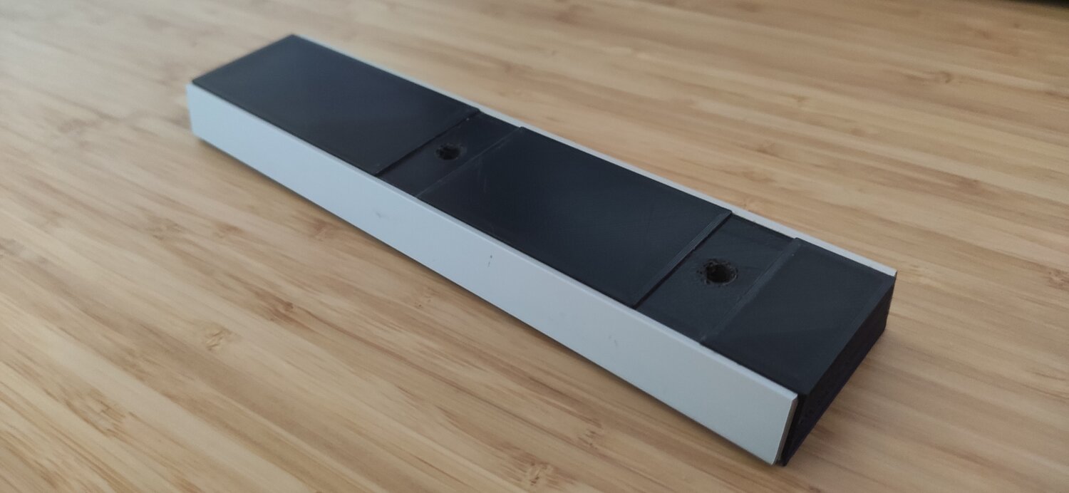

Tu peux aussi protéger la queue d'aronde avec un plat en aluminium collé au scotch double face. Ca se trouve dans tous les magasin de bricolage, Leroy Merlin par exemple
https://www.leroymerlin.fr/produits/quincaillerie/corde-chaine-cable-tole-fer-et-profile/fer-et-profile/profile-aluminium/plat-aluminium-anodise-gris-l-2-6-m-x-l-1-5-cm-x-h-0-2-cm-80108273.html
Ca c'est une queue d'aronde imprimée 3D mais il m'est arrivé de faire la même chose sur une queue d'aronde en métal (15mm de large x 2mm d'épaisseur)
Edit : si tu fais ça, vérifie avant l'espace dans la tête de monture. Sur mon ex HEQ5 qui avait un serrage avec une vis poinçonnante, je ne pouvais mettre la plaque alu que sur un seul côté de la queue d'aronde.
