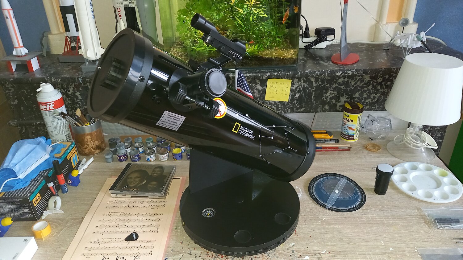

J'ai pu le tester rapidement avec la Lune, je donnerai un avis plus détaillé après m'être déplacé en  campagne avec pour du ciel profond mais je revient juste un instant pour ce qui était le plus gros doute : la qualité optique.
J'ai testé aves mes propres oculaires et franchement ça passe largement, la coma est pareille que sur mon Sky Watcher, pareil pour les aberrations chromatiques etc.
Mais bien sur ce sont avec mes propres oculaires que j'ai acheté au fil du temps en m'assurant de leur qualité ! Je n'ai absolument pas testé avec ceux fourni de base avec le télescope.
En bref je suis rassuré concernant ce point.
A propos du chercheur je suis agréablement surpris, il ne zoom pas mais ce n'est pas très grave, un oculaire 25mm fait déjà un faible grossissement pouvant servir de chercheur en soi. Celui là est un point rouge avec deux niveau de luminosité différent, il fait bien le boulot. Mon seul doute est peut être concernant le support à chercheur qui m'a l'air peu commun donc peu d'autres modèles pourront s'adapter dessus ( à vérifier).
Enfin concernant le telescope en lui même, il est en bon état mais je remarque quand même quelques traces et des sortes de rayures, y compris sur le miroir primaire !! Rien de grave néanmoins mais bon je l'avais commandé neuf et comme dit précédemment ça n'a pas l'air d'impactée la qualité optique plus que ça.
La boussole fourni avec n'a pas l'air de fonctionné correctement, à vérifier.
Et pour finir le tout m'a été livré sans le CD, pas grave je m'en fichais un peu mais bon par curiosité j'aurais bien voulu voire du quoi il s'agissait.
J'ai collé un petit niveau sur la base pour pouvoir m'aider lorsque j'utiliserais les mesures de latitude/longitude.
Je ferais d'autres retours plus détaillé à propos de tout ça.

Il y a 2 heures, Pingouin 57 a dit :
Ce matériel est d'origine Bresser, donc normalement, ce n'est pas standard SW/Perl/Orion ou autre sabot "classique".
Si reconditionné, possible que ce soit un retour dans le cadre de la vente à distance 14j. Instrument juste utilisé 1x ou même 0x (carton juste ouvert), du style, on commande et on en veut plus...

Il y a 2 heures, Skywatcher707 a dit :
Ce sabot est au format Meade (qu'on retrouve chez Meade, Bresser, et Explore Scientific), et les autres marques sont au standard Vixen (l'information ne s'adresse pas à toi, @Skywatcher707, car tu la connais ; je voulais être plus précis pour @Pingouin 57).
Il existe ce support "mixte".
Le matériel  reconditionné revendu chez Bresser est en effet en géneral nickel.
