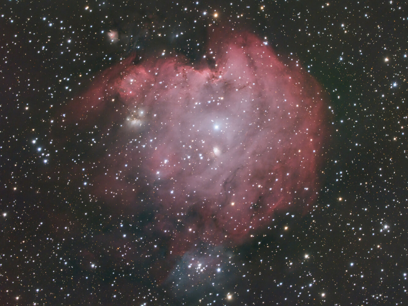

Ca fait 3 jours de suite que je me fais plaisir avec un ciel dégagé, malgré la lune un peu trop présente en 2ème partie de nuit. Hier soir, j'ai capturé la nébuleuse de la tête de singe (NGC 2174) dont voici le résultat:
Celestron C925 EdgeHD sur AZ-EQ6 GT-Pro
Réducteur de focale 0.7
ASI 6200MC Pro
70 poses de 240 secondes

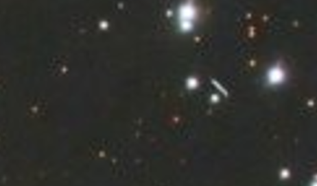

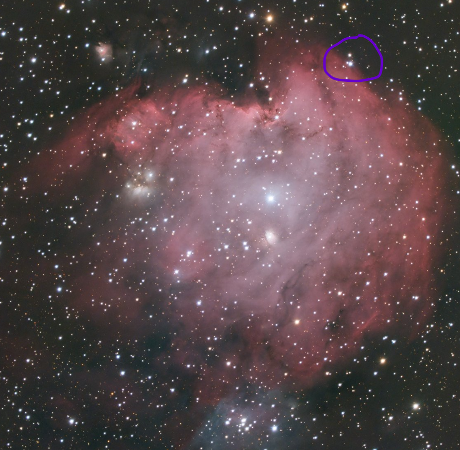

Je ne suis pas mécontent, mais sur ma version initiale, j'ai un artéfact assez visible en haut à droite de la nébuleuse:
Compte-tenu des temps de pose assez longs, du dithering fait toutes les 10 poses et que ça n'a pas été exclu à l'intégration, ma supposition est qu'il s'agit d'un astéroïde assez lumineux mais se déplaçant assez lentement sur le fond de ciel. Ca vous semble crédible ?
il y a 28 minutes, melix a dit :

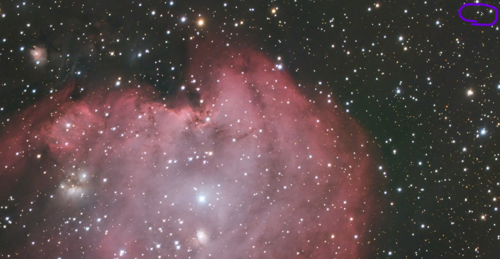

Pas trop pour moi.. J'imagine que tu fais un dithering aléatoire ? Si c'est bien le cas, ça ne devrait pas être une ligne.
il y a 3 minutes, krotdebouk a dit :
Je fais du dithering aléatoire, oui, qui supprime très bien les fameuses trames. Mais s'il s'agit d'un astéroïde, il me semble logique d'obtenir une ligne, puisque justement ça signifierait qu'il s'agit d'un objet qui se déplace.
il y a 1 minute, melix a dit :
Oui pardon, j'étais sur un artefact et le fait que la trajectoire ne soit pas parfaitement rectiligne.. Je regardais une autre tête de singe toute fraîche de samedi pour la S2, ce n'est pas dessus.
il y a 1 minute, krotdebouk a dit :
Oui effectivement, ça c'est encore plus louche. Je suis tombé sur un de ces fameux ovnis :D
.. dont le pilote conduit bourré !

Mais j'avais oublié, ça donne une belle image RVB ! Je me demandais justement ce que donnerait la tête de singe à la caméra couleur ;)

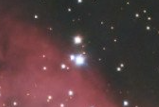

il y a 1 minute, sebseacteam a dit :
tu en as un coin supérieur droit également
Bien vu, je ne l'avais pas repéré celui-ci !
il y a 13 minutes, melix a dit :
Deux astéroïdes ou deux ovnis en patrouille, ça commence à être louche. Encore des ballons chinois ?

il y a 31 minutes, melix a dit :
Bon il semble bien que ce soit des astéroïdes: 552 Sigelinde pour celui que j'avais repéré, et 4377 Koremori pour @sebseacteam:)
