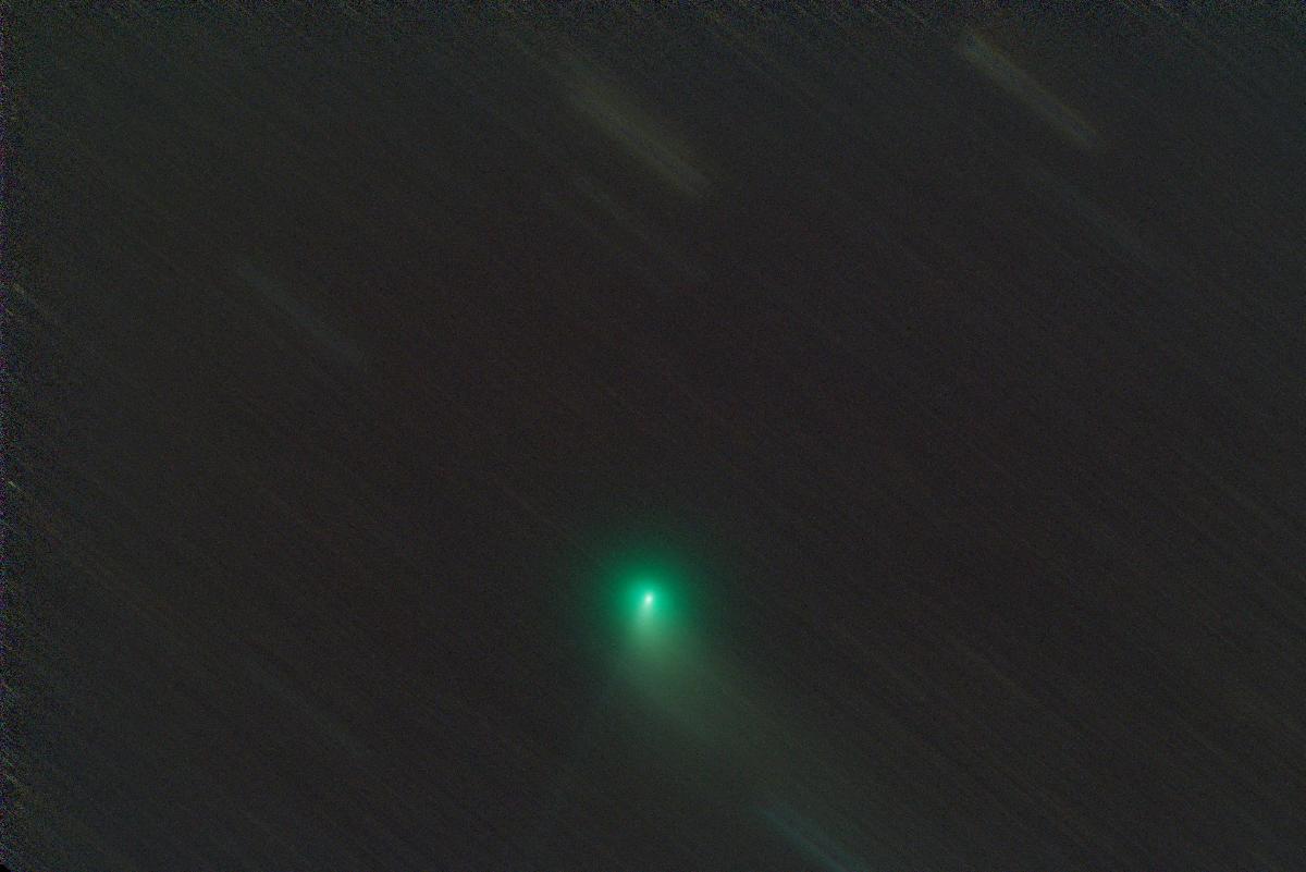

Je galère avec ma comète :  j'ai 85 brutes, autant de dark, et 60 flats et 60 offsets
- J'ai réussi à faire mon masque détoile. Jusque là tout va bien.
- Pour l'empilement sur  la comète j'ai fait avec siril mais je me retrouve avec un filé d'étoiles assez disgracieux en arrière plan dont je n'arrive pas à me débarasser.
Ainsi lorsque je fais la fusion "éclaircir"  sous gimp de mon masque d'étoiles et de la photo ci dessus on voit toujours un peu de filé d'étoiles.
Avez vous une idée pour l'effacer ??
En vous remerciant
Bonjour petitjean,
c'est quelque chose que j'ai eu avec mes images aussi mais je n'ai pas eu le temps de chercher sur ce problème. Quel algo as tu utilisé pour l'empilement ? As tu utilisé le stacking moyen avec rejet des pixels déviants ? Avec quelles valeurs de sigma lo/hi ? Les modifier peut aider bien qu'il semble que cela ne marche pas tout le temps mais je ne suis pas un expert.

oui j'ai fait ce stacking avec un sigma à 1,5 low et hight.
avec ceci il reste quelques traces.
ensuite, j'ai trouvé trouvé une réponse : il faut utiliser l'outil "correction" dans gimp qui efface pas mal de défaut ; puis l'outil "barbouiller".
Le résultat est correct avec ca.

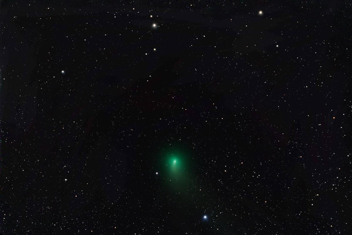

Hello,
une question, et comment faites-vous pour ne pas trop abimer les parties de la comète. Car si on regarde l'image, et j'ai à peu près la même, il y a des traces d'étoiles dans la queue.
Merci, bon ciel
Il y a 20 heures, entreplume a dit :
Hello,
je ne l'ai touche pas celles là.
Ca me donne ca au final
Modifié par petitjean
Merci, belle image.
Il me semble que tu as perdu le jet de gaz qu'on voit dans celle du filé d'étoiles
Modifié par entreplume

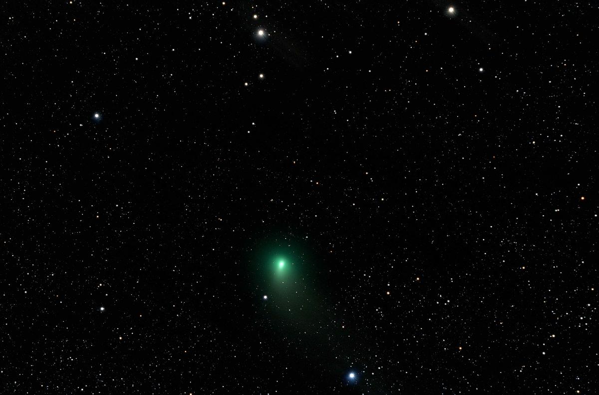

Merci petitjean pour ces précisions. Comme entreplume je ne vois plus la queue des gaz ionisés qui était bien visible sur l'original. Noirs trop poussés ? Correction Gimp inadaptée ?
Sinon l'image est vraiment sympa, tu dois pouvoir en faire quelque chose de carrément top !
Le 01/03/2023 à 11:18, entreplume a dit :
Merci, belle image.
Bonsoir
Effectivement sur la photo présentée on ne voit plus trop la queue, mais c'est ma version JPEG allégée et retraitée sur mon téléphone.
On voit mieux sur celle de l'ordi.
Je vais essayer de la renvoyer demain.
Voilà la version définitive. On perd un peu de signal de la comète, mais si j'éclaicis plus, on voit les trainées d'étoiles.
