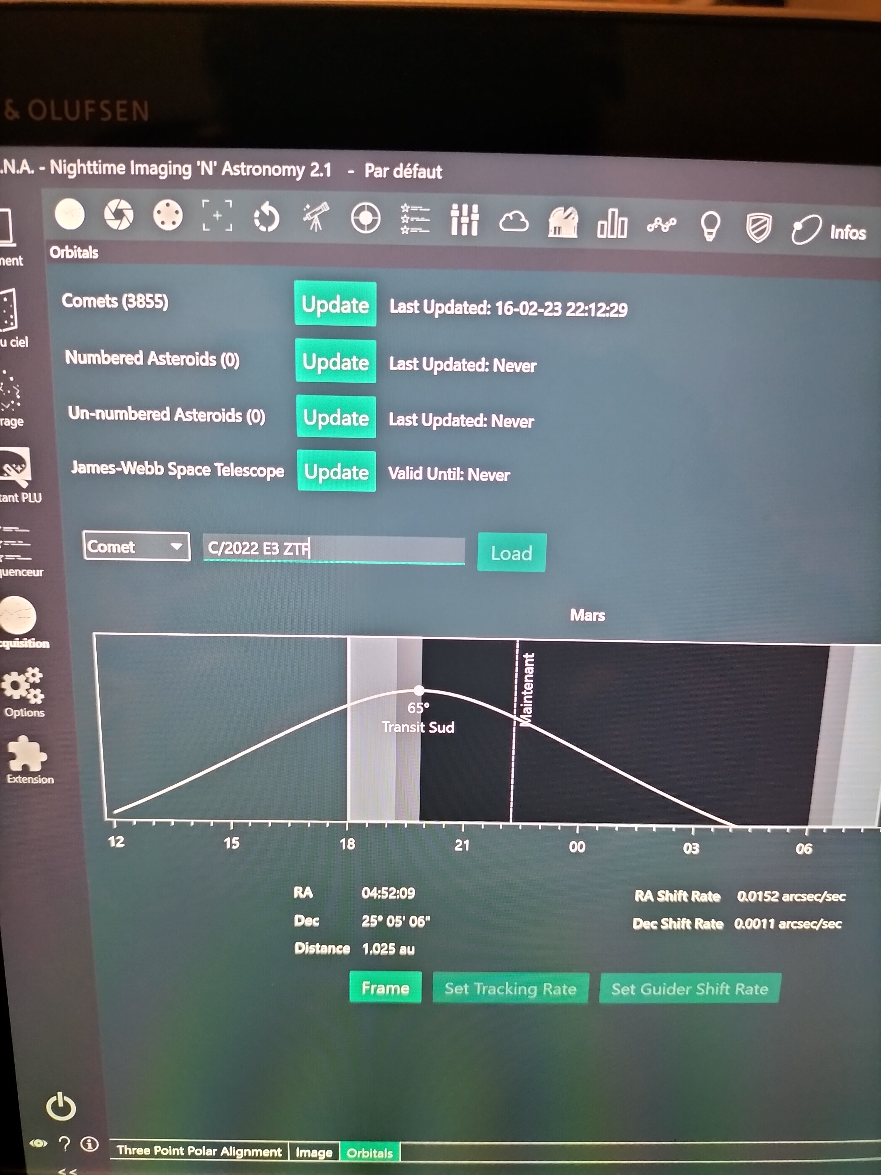

Bonsoir tout le monde,j'ai un Petit soucis c'est que il y a 3jours j'ai voulu pointer la ZTF avec Nina pour la première fois mais il n' y a pas de comète dans la base de données Nina donc j'ai importé de stellarium et ça marchait mais des que je mettais charger l image dans cadrage déjà on ne voyait pas la comète et quand j'ai fais pointé et centrer ma monture à littéralement touché mon trépied alors que les objets dans Nina marche très bien mais dès que je fais ça avec des objets importés d'autres appli pour ma part carte du ciel ou stellarium le goto par en vrille.

Installe le plugin Orbital dans NINA. Tu n'auras pas la photo de la cimege dans l'assistant de cadrage, les photos de la base ne l'ont pas..
Merci mais ça Sert à quoi?😉
Tu as déjà fait Load puisqu'on voit sa trajectoire d'affichée sur ta capture d'écran.
Il faut faire Frame pour aller sur l'assistant de cadrage puis l'ajouter à ta séquence et/ou déplacer et centrer. C'est là que l'assistant de cadrage ne te montrera pas une photo avec la comète puisque cette image n'existe pas dans les bases..
Si ton setup/PC a une atrométrie d'installée (ASTAP par exemple), la monture va aller pointer pile sur la comète.
Un clic sur Set tracking rate enverra les paramètres de suivi de cette comète à ta monture et le suivi se fera automatiquement en vitesse personnalisée.
