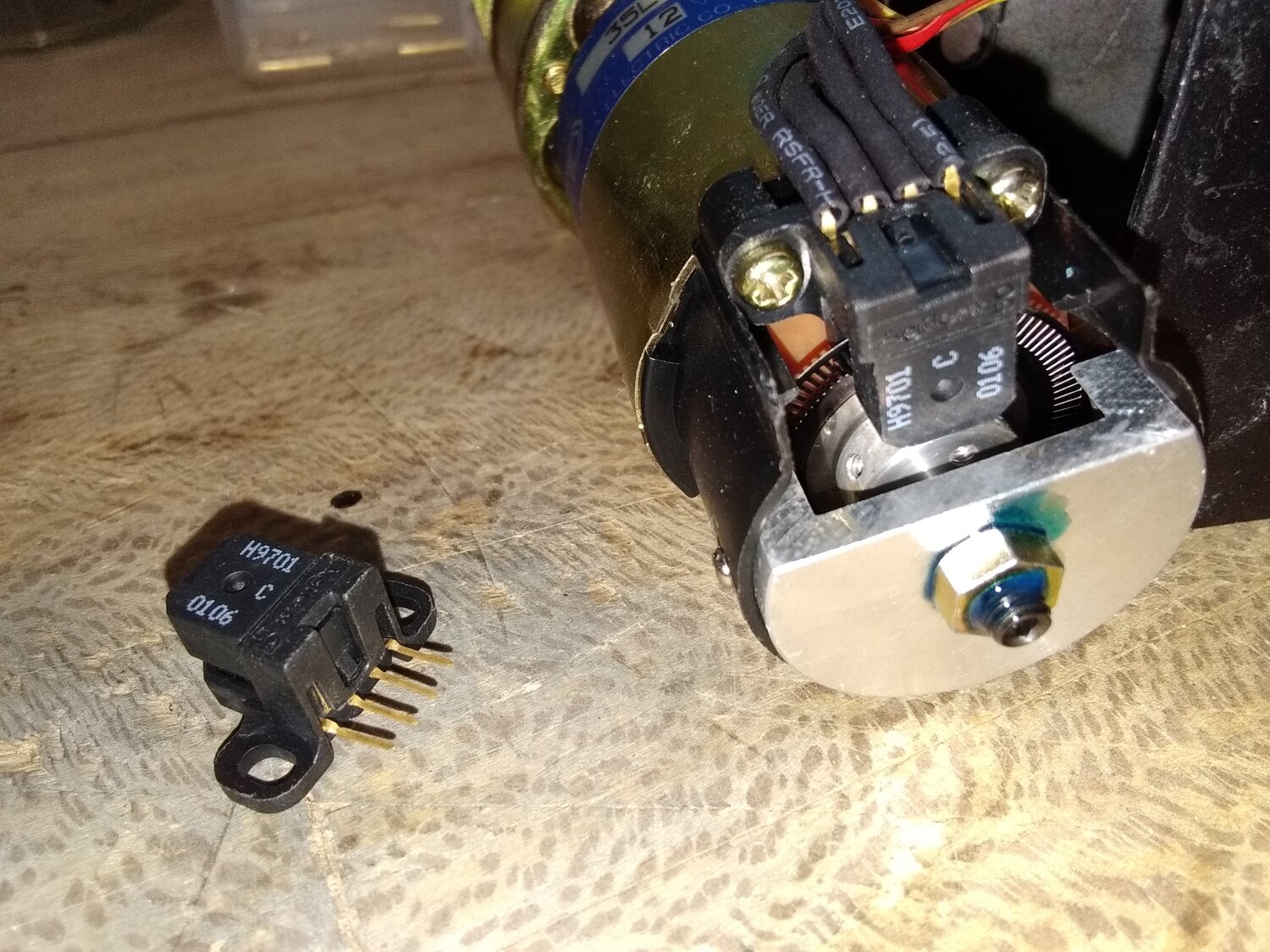

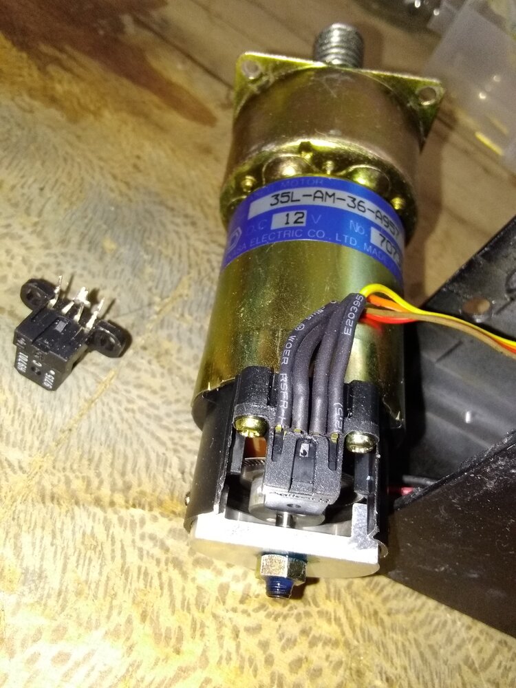

Voilà un encodeur tout neuf venant d'être monté. On voit très bien la roue codeuse. A y être, j'ai aussi changé la vis à bille et ressort située sur l'axe. J'en ai aussi quelques unes en rab, mais ça, c'est facile à trouver.
