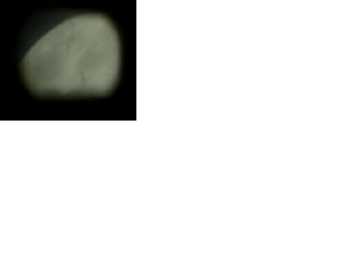

je sais que c'est pas clair

Euh...c'est quoi? :?:
Je sais, je suis un peu de mauvaise fois, je pense avoir deviné. Mais à l'avenir, agrémente tes photos au minimum d'un petit descriptif. ;)

Avant toute chose, avant de vouloir faire de la vidéo webcam, avant de prendre des photos, avant de vouloir motoriser ta monture, vois tu correctement dans la lunette avec son oculaire ??
Vois tu par exemple les cratéres de la Lune ou Vénus de façon bien nette, sans distorsion, sans gros défauts. Les étoiles sont elles bien "ponctuelles" ??
Il faut d'abord s'assurer du bon montage de l'objectif sur son tube (je pense qu'il est fixé avec du scotch d'aprés la photo ?? c'est cela ? ), les lentilles doivent être bien perpendiculaires avec l'axe du tube, elles ne doivent pas bouger. L'axe de l'oculaire doit être doit centré et paralléle à l'axe du tube.
Bref, je repose la question : en visuel que te donne cette lunette ? Des images correctes ??

oui chréstin l'image da'pré l'oculair a l'oye c'est parfaitemen clair surtou sur la laune les caractére son bien déstingué surtou sur la parti entre la lumier et l'oscurité venus malgré il est peti mé c'est bien présenté sur l'occulair aucune abération chromatique (son utilisé la barlaw)
le probléme c que j'ai pas un filtre lunair et j'ariv pas a bien photografié je n sai pas pourquoi
j'ai pas commencer a motorisé la lunette que j'ai bien distingué 2 satélite de jupitér et distingué bien venus

il t aparu comme un nouveau planette dans le systéme solaire:D
Ou plutôt, un nouveau caillou dans le jardin :be:.
Bon courage pour la suite, tu va y arriver.;)

;) Alors vu la photo.... est ce que le chibili bili
heu... non le chililibilibi , argh....le chibliblili se voit dans le ciel?
je crois que c'est plutot un nouvel asteroide qu'il a decouvert :p
nomons le :hicham1516 2007
mdr hihihihi
Hicham, je rejoins les commentaires de Christian concernant les points a eclaircir en premier lieu.
1: l'image est elle nette a l'oculaire ?(apparament c'est le cas)
2: tu n'as nul besoin d'un filtre pour faire du lunaire ou du planetaire
3: si tu veux faire des photos planetaires je te conseille plutot la webcam en faisant des AVI en 640x480 a 10 ou 5 img/s la lune est un excellent sujet pour commencer
il faut imperativement que tu retires l'objectif de ta webcam et que tu fabriques un adaptateur avec un boitier de pellicule photo pour pouvoir la fixer sur ton porte oculaire (prise de vue sans oculaire, directement au foyer).
4: si tu veux utiliser ton APN, tu peux dans ce cas precis utiliser la projection par oculaire, a condition que l'apn soit bien centré et bien fixé devant l'oculaire.
tu ne feras rien de bon si ta webcam ou ton apn ne sont pas fixés correctement

C'est la Lune ça. Enfin en mode "bougé". Si tu veux Hicham tu as des traducteurs sur le net. Au pire vaut mieux lire une phrase qui à un sens moyen que de grosse fautes d'orthographe. :)
