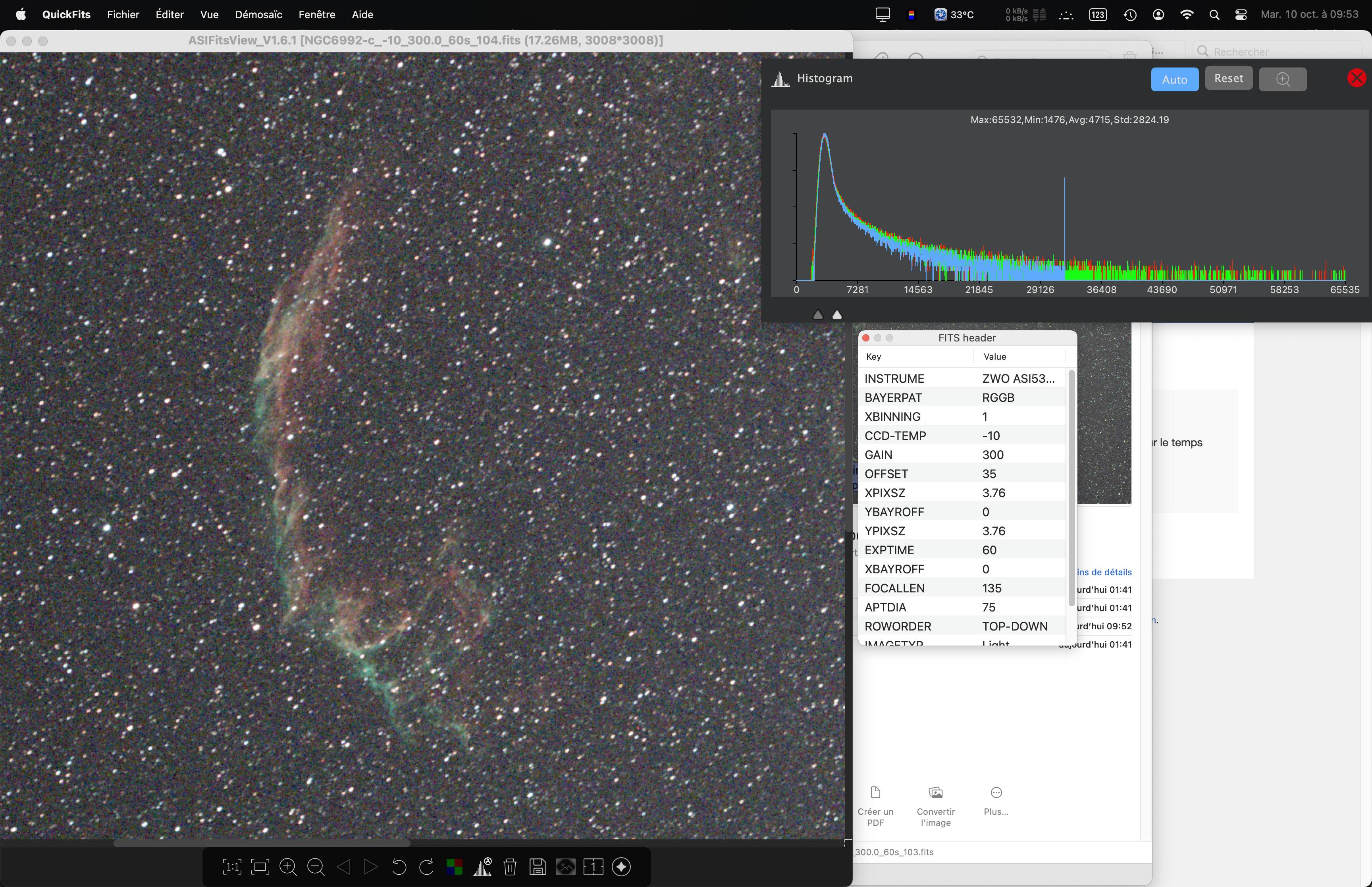

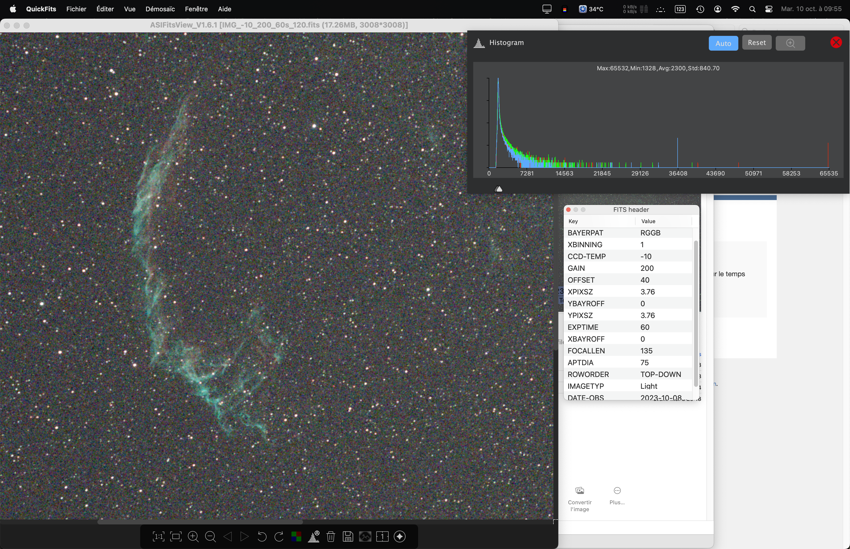

Voici 2 brutes la première avec le L-eXtreme et la seconde avec l'Antlia Tri-band.
Il y a 2 heures, SergioPro a dit :
Merci pour ce retour.
1/ Quelle est la raison dans le setup des 2 tests d’ avoir changé le gain (300 vs 200) ?
2/ Selon toi, quelle info quantitative et autre permettait d’orienter un choix ? Par ex la 2 eme. (tri band) me semble plus « jolie ».
sinon: c’est très prometteur avec une expo de 60sec: non obligé de suivi autoguidage.
Il y a 2 heures, David31170 a dit :
Il n'y a pas de raison vraiment objective d'avoir changé le gain si ce n'est une qualité de ciel moins bonne... Je n'ai pas encore traité ces brutes mais il semblerait que le tri-bande capte un peu plus de rouge. À suivre...

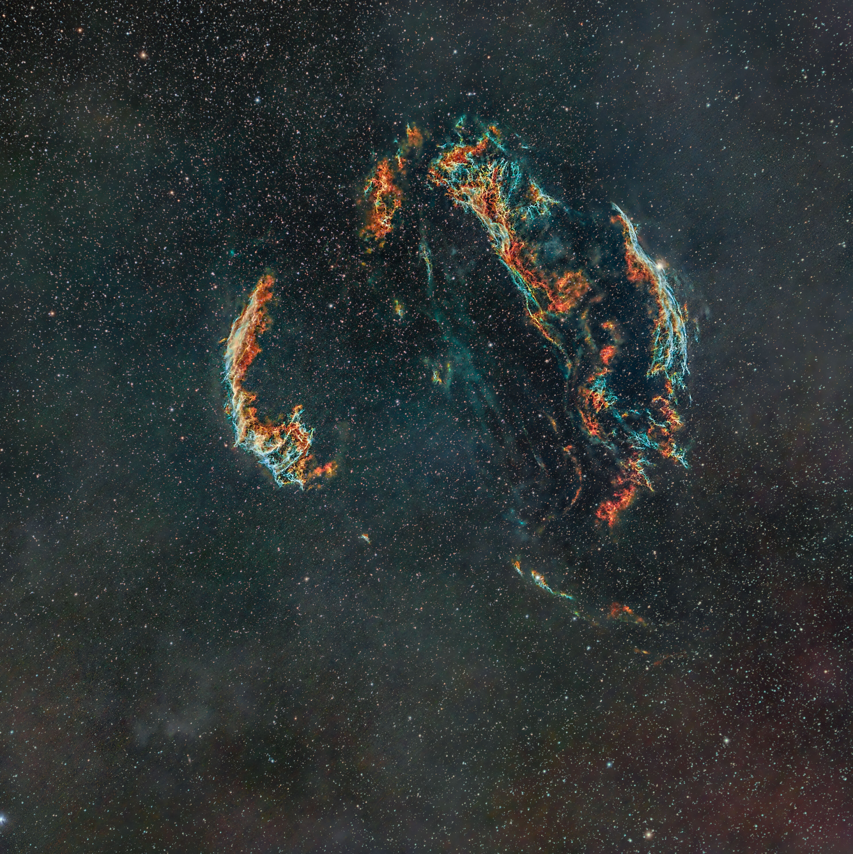

Voici un premier traitement de 240 x 60" avec un Samyang 135 sur StarAdventurer Mini (donc sans guidage) 25DOF, pretraitement et empilement sur Siril avec la fonction Starnet. Etalonnage sur Photoshop + Topaz DeNoiseAI. 3 sessions dont une assez médiocre avec beaucoup de déchets dus à des nuages d'altitude. Je trouve le résultat honorable vu le temps total d'intégration ! Ce filtre promet de belles choses !
J'ai oublié de dire que c'est fait avec une ASI533 MC, gain: 200, T°: -10, Offset: 35

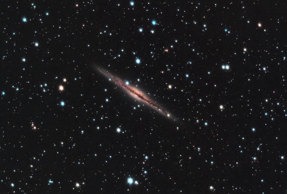

Allez hop, je la pose là vite fait pour @Petitprost en outre.
C'est une image donc acquise avec l'Aksar SQA55 (265mm) que je présenterai conjointement avec la monture quand je pourrai avoir du recul.
L'acquisition est faite donc via une OSC (Altaïr 26C = imx571), avec l'Antlia RVB Triband II (2") par poses de 240" unitaires.
Environ 6h de stack au final, pas de Lune quasi (début Octobre).
pré-Traitement Siril / traitement pix (BlurX/Starx/ NoiseX / EZStretch starless et Stars stretch Seti pour les stars / HDR x0.25 sur Starless / Recombine / Léger photoshop final).
Rien d'exceptionnel évidemment, j'ai vu des M31 bien plus belles c'est certain !
Néanmoins, l'expérience du L-Pro l'année dernière en luminance, même cible, en mono, à la FRA300 est bien moins bonne que cette dernière image pour un temps d'intégration pourtant proche (mais avec la 183M).
Il faudrait que je fasse une M31 identique sans filtre du tout si le ciel le permettait...
