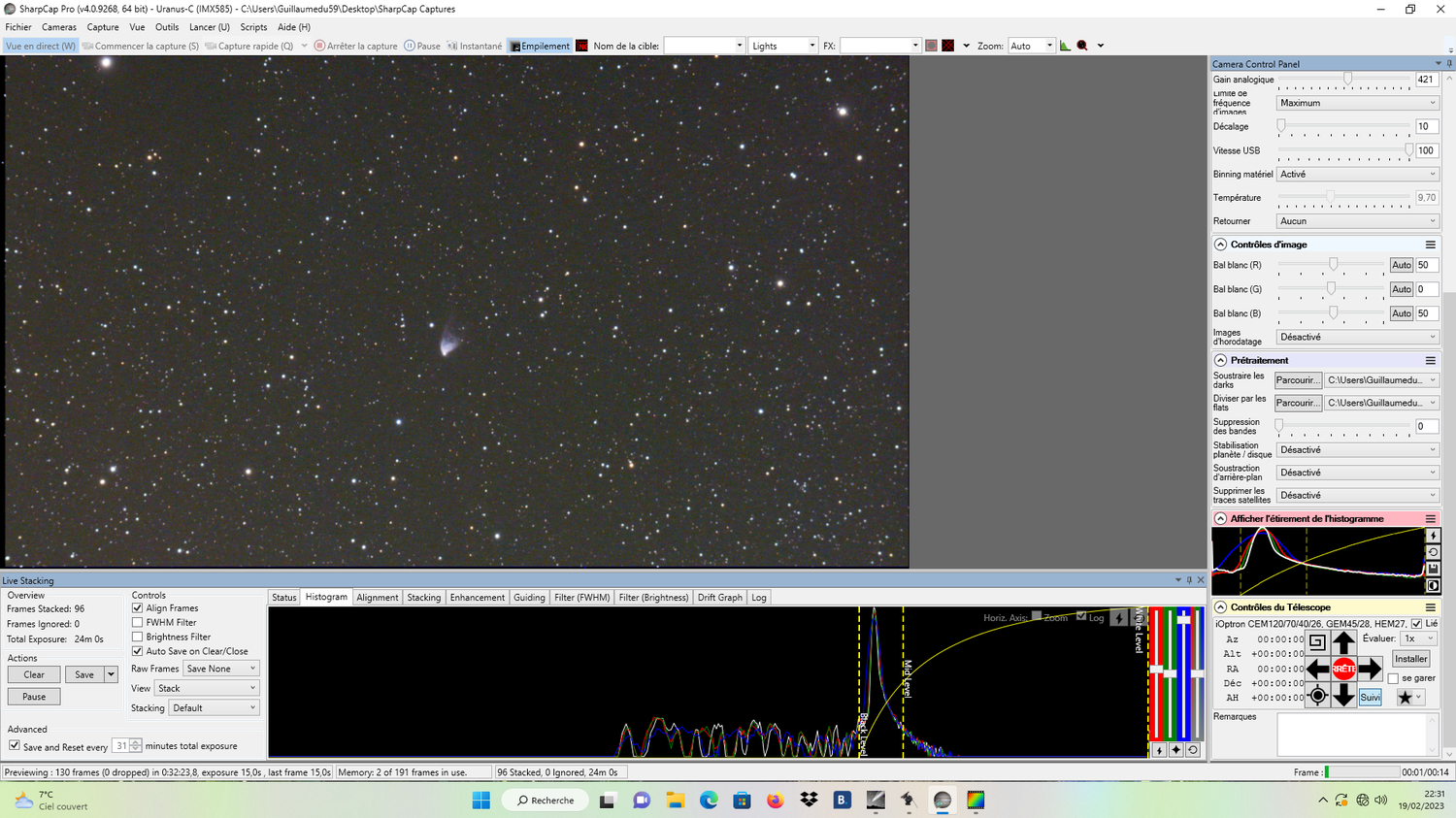

Le matériel utilisé est le suivant : Lunette Takahashi FC76 montée sur monture équatoriale Ioptron GEM28 + Caméra Player One Uranus C-II IMX585 + Filtre Baader UV/Ir-Cut/L
Temps de pose unitaire : 15 s / Gain : 421 (j'ai fait en sorte d'avoir la courbe blanche au-dessus de 10% du grand histogramme) / Brightness (ou offset) : 10 / Darks & Flats / Durée d'exposition totale : 30 minutes (je ne pouvais augmenter davantage, car demain, je travaillais)

Mon cher Olivier,
Que ce soit avec la 585MC ou une autre caméra couleur, il faut toujours mettre un filtre UV/Ir-Cut/L pour avoir une bonne balance des blancs.
Si par contre, tu souhaites imager dans l'infrarouge, il faudra alors le remplacer par un filtre IR (genre IRPass 685mm de chez Baader.
