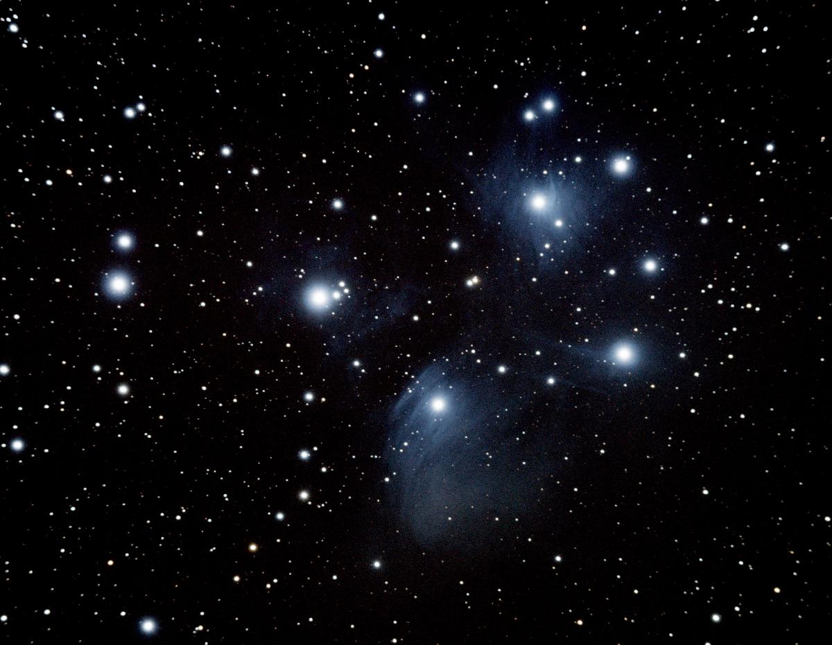

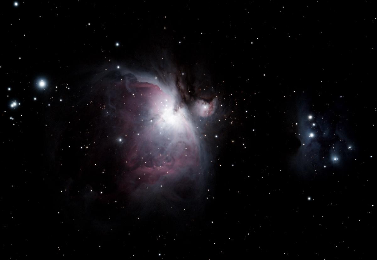

Je débute la photo avec une lunette TS 80ED et mon APN Pentax K-S2.
Voici mes 2 premiers essais en ciel profond :
https://www.webastro.net/upload/mediumimages/143968-1676883815.jpg
https://www.webastro.net/upload/mediumimages/143968-1676883984.jpg
Outre mon manque d'expérience, ma difficulté à faire une mise au point correcte, et mon tâtonnement au niveau des paramètres de prises de vues (ce que j'espère améliorer à force de lecture et d'essais successifs), j'identifie plusieurs problèmes d'ordre matériel :
1/ Mon APN n'est pas défiltré
2/ Mon APN est le seul pentax qui ne permette pas d'utiliser un intervallomètre externe, et se trouve limité à 30s par pose
3/ Mon APN est relié directement à la lunette par un adaptateur T2 + raccord 1.25", ce qui m'occasionne un (très fort) vignettage (vous me direz que j'ai été stupide de ne pas choisir un raccord en 2" et vous aurez raison 😄)
A court / moyen terme, j'envisage les évolutions suivantes sans trop casser la tirelire :
1/ achat d'un correcteur / réducteur dédié à ma lunette, ce qui devrait résoudre le point 3
2/ achat d'occasion d'un canon défiltré, même basique, ce qui devrait résoudre les points 1 et 2
Ce raisonnement vous parait-il cohérent ? Voyez-vous sur mes clichés d'autres problèmes évidents qui pourraient m'échapper ?
Merci d'avance de vos conseils !

Bon, ben tant pis ; je pense me procurer d'occasion un APN défiltré, qui devrait faire apparaître plus de rouge (M42 que j'ai postée plus haut n'en contient que très peu). Je vois des canon 600D pas trop chers, pensez-vous que j'aurai une amélioration qualitative avec ça, bien que cet appareil soit plus ancien que le mien (donc capteur peut-être moins performant / sensible ?) ?
Par ailleurs, ce correcteur : https://www.pierro-astro.com/tsoptics/reducteur-0-80x-pour-lunettes-ed-doublet_detail a priori conçu pour ma lunette me donnera-t-il également une amélioration visible, ou n'est-il nécessaire qu'après avoir monté en compétence ?
