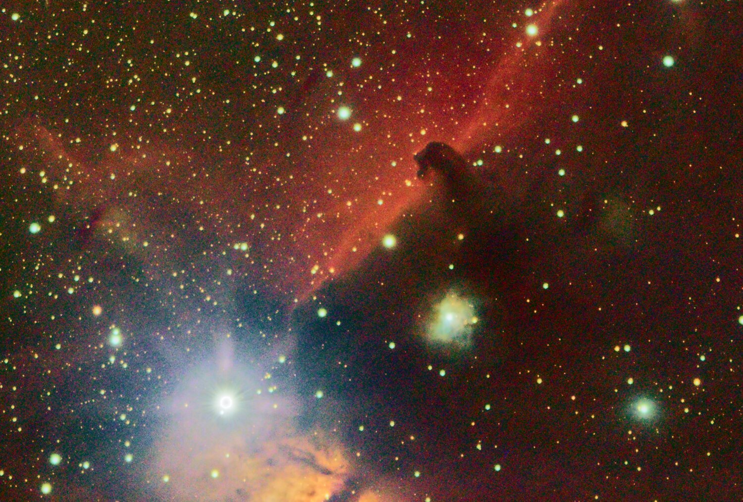

J'ai fait un essai sur la Tête de cheval la nuit dernière. L'objectif était d'essayer pour la première fois des poses d'une minute, car de mémoire je n'avais jamais dépassé 30 secondes).
Donc empilement de 63 poses une minute avant que l'équidé ne rentre à l'écurie derrière les sapins du voisin.
Essai positif en ce sens que je n'ai pas de filé d'étoiles, que j'ai résolu mon souci de vignettage (provoqué par le mauvais alignement de la caméra par rapport au D.O. car le prisme mordait dans le champs du capteur) et mes étoiles sont bien rondes jusque dans les coins.
Par contre l'image n'est pas terrible. Le fond de ciel est très bruité et les grosses étoiles bavent.  Qu'est-ce que j'ai fait de travers ?
Pour info:
- lunette TS 102/714
- correcteur TSFLAT2
- D.O. ZWO
- R.A.F.
- Caméra imageuse ASI294 MC Pro
- Caméra de suivi Altaïr GPCAM 2
- Monture NEQ5 Astro-Gadget
Côté soft: Sharpcap, Carte du ciel, PHD2, EQMod
Pré-traitement: Darks et Flats + darkflats  créés sous Sharpcap
Post-traitement: PixInsight
63 poses d'une minute, T° capteur -25°C. Guidage PHD2 entre 0,9 et 2,2 secondes d'arc suivant les moments. Dithering jusqu'à 15" maximum toute les 5 poses.
En général, j'accumule plusieurs centaines de poses courtes.  Le bruit important est-il lié au faible nombre de poses ?
N.B.: j'ai recadré un peu pour réduire le volume du fichier.

il y a 31 minutes, Aïki a dit :

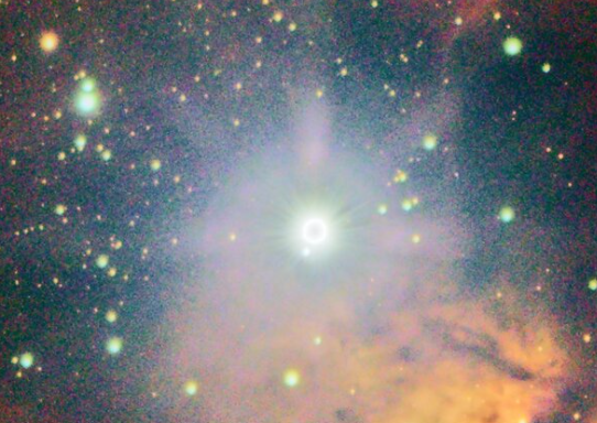

Je parie que tu n'as pas mis de filtre Ircut devant le capteur de la 294...
En grande partie oui
il y a 32 minutes, Aïki a dit :
T° capteur -25°C.
Pas besoin de descendre si bas, -10°C est suffisant.
Quel gain pour la caméra?
(je me permets de te poser ces questions, j'ai la même caméra que toi ;) )
tu pourrais partager ton fichier linéaire, issue de l'empilement?
En effet, pas de filtre. C'est l'IR qui bave partout de cette manière ? Je vais placer l'IRcut la prochaine fois.
Le gain vers 250, mais je pense faire des essais avec un gain plus faible ( 0 , ce que je n'ai jamais tenté, ou bien 121, ce que recommande le "Smart histogram" de Sharpcap après analyse du ciel la plupart du temps)
Je vais essayer aussi de multiplier les poses sur une durée plus importante. De chez moi, j'arrive maxi à 2H30 à cause de la végétation (parce que si je joue "Massacre à la tronçonneuse", je vais me brouiller avec mes voisins). Mais ça suppose de sortir le matériel au jour et de commencer à shooter dès qu'il fait assez sombre.
il y a 57 minutes, Aïki a dit :
Oui c'est bien ça.
Le capteur est bien sensible dans les IR, un IRcut est recommandé, pour avoir les étoiles plus ponctuelles, sans artéfact visible sur les plus brillantes, comme sur ton image.
Pour le gain, tu peux laisser à 121, pas vraiment utile de passer à 250, tu perds en dynamique: tu passes de 13 DR à 11DR:
294 Gain RN DR FW vs gain
Si tu ne démontes pas la caméra entre les soirées, alors oui tu pourras accumuler les poses.
En fait, en général je suis à 121. J'ai essayé 250 car il semble que certaines 294 aient une zone de non-linéarité entre 120 et 180. C'est documenté sur d'autres sites astro (U.S. me semble-t-il) et je l'ai constaté il y a quelques jours sur des essais de flats où je me suis retrouvé avec des pixels cramés alors que l'histogramme était sagement dans les 60% (mais c'était en poses courtes, moins d'une seconde).
Ce qu'il y a de frustrant, c'est que chaque fois que je modifie mon setup où mon process pour combattre un défaut, je ne peux plus réutiliser les captures précédentes. Mais bon, ça fait partie du jeu...
Je viens de démonter ma RAF pour installer l'IRcut. Restera à contrôler le backfocus, refaire la MEP sur les deux caméras si le ciel est de bonne composition ce soir.
il y a 12 minutes, Aïki a dit :
Comme tu dis ça fait partie du jeu.
Mais une fois les difficultés surmontées, place au plaisir et là tu savoures crois moi.
