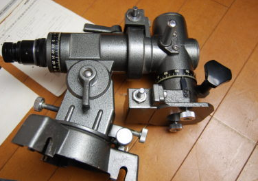

Skywatcher707 Posté 16 avril 2023 Posté 16 avril 2023 Le 16/04/2023 à 18:08, T@ygeta a dit : New Polaris Voir davantage Je réponds à la place d'Oliv car j'ai les 2 montures, il complètera au besoin. La NP est une "classique" Vixen sans queue d'aronde 44mm ; tu peux fixer facilement 2 anneaux du commerce (ou des Vixen si tu en trouves...). L'AR-1 n'a pas une tête "standard" (voir par exemple la photo dessous prise sur le Web), cependant, fixer un tube optique avec des colliers n'est pas très compliqué. Ce sera plus facile avec une NP. Bon ciel. 1

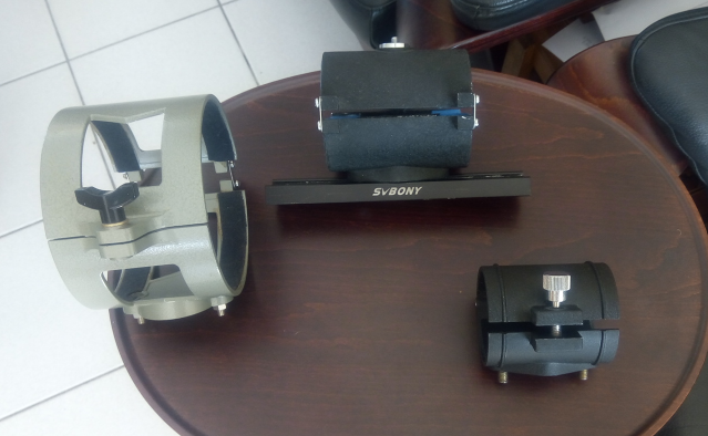

T@ygeta Posté 17 avril 2023 Auteur Posté 17 avril 2023 Bonsoir L'idée , c'était ça : les 3 colliers sont permutables sur la barre , l'emplacement des trous est "standard" 😊

Skywatcher707 Posté 18 avril 2023 Posté 18 avril 2023 Le 17/04/2023 à 16:38, T@ygeta a dit : L'idée , c'était ça : les 3 colliers sont permutables sur la barre , l'emplacement des trous est "standard" 😊 Voir davantage Salut, C'est un montage standard, en revanche à chq x, il faudra que tu dévisses les colliers pour les remonter sur la barre ; guère pratique. La barre marquée "SvBony" a certainement des trous aux extrémités, reste à savoir si ce sont les mêmes que sur une monture NP. Sur l'AR-1, cela n'ira pas "d'office". Ce sont toutefois des bricolages Astro assez basiques et faciles à réaliser. Le mieux serait d'acheter 2 autres barres identiques (j'imagine qu'il s'agit d'une barre standard type Vixen 44mm) et les monter directement sous tes 2 autres colliers. Il faudrait aussi en // acheter une mâchoire queue d'aronde (ça se trouve chez n'importe quel revendeur, en marque Kepler, Bresser, Vixen, Geoptik, Baader... prix selon la qualité recherchée et les performances) et monter cette mâchoire directement sur la NP ou l'AR-1. Le 17/04/2023 à 17:11, T@ygeta a dit : La patience est une vertu ( surtout en astronomie ) Voir davantage C'est sûr et surtout la météo qu'on se ramasse ces derniers mois. Pour certains matériels Vintage, si trop loin, tu peux aussi demander au vendeur d'envoyer, s'il le souhaite bien sûr... Bon ciel. 2

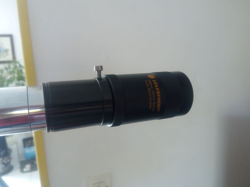

T@ygeta Posté 23 avril 2023 Auteur Posté 23 avril 2023 Bonjour, Voila le résultat d'un adaptateur 24.5 vers 31,75: Il est réalisé avec la partie mâle d'un renvoie coudé Célestron ( Japan) et un porte oculaire 31.75. L'ensemble est simplement collé à la colle cyanoacrylate Le pas de vis du rc correspond pile poile au filetage du tube coulissant de la Towa le Vignetage de cet adaptateur est de 0%😊 Résulta : c'est lisse ! @+ Christophe
T@ygeta Posté 25 avril 2023 Auteur Posté 25 avril 2023 j'ai reçu aujourd'hui le deuxième renvois coudé Célestron 1"1/4 japan : il est bien toujours compatible avec le tuyau le filetage est plus court mais c'est OK Donc un RC donne un adaptateur pour les Towa 339 ! ( en DIY)@+

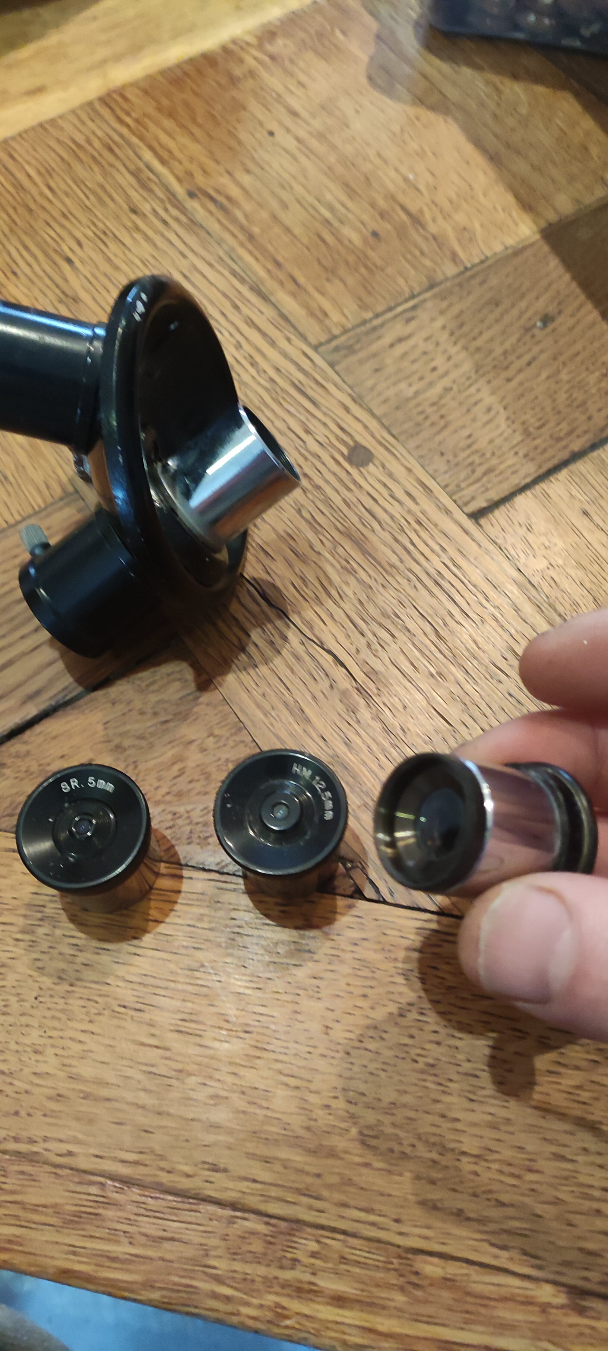

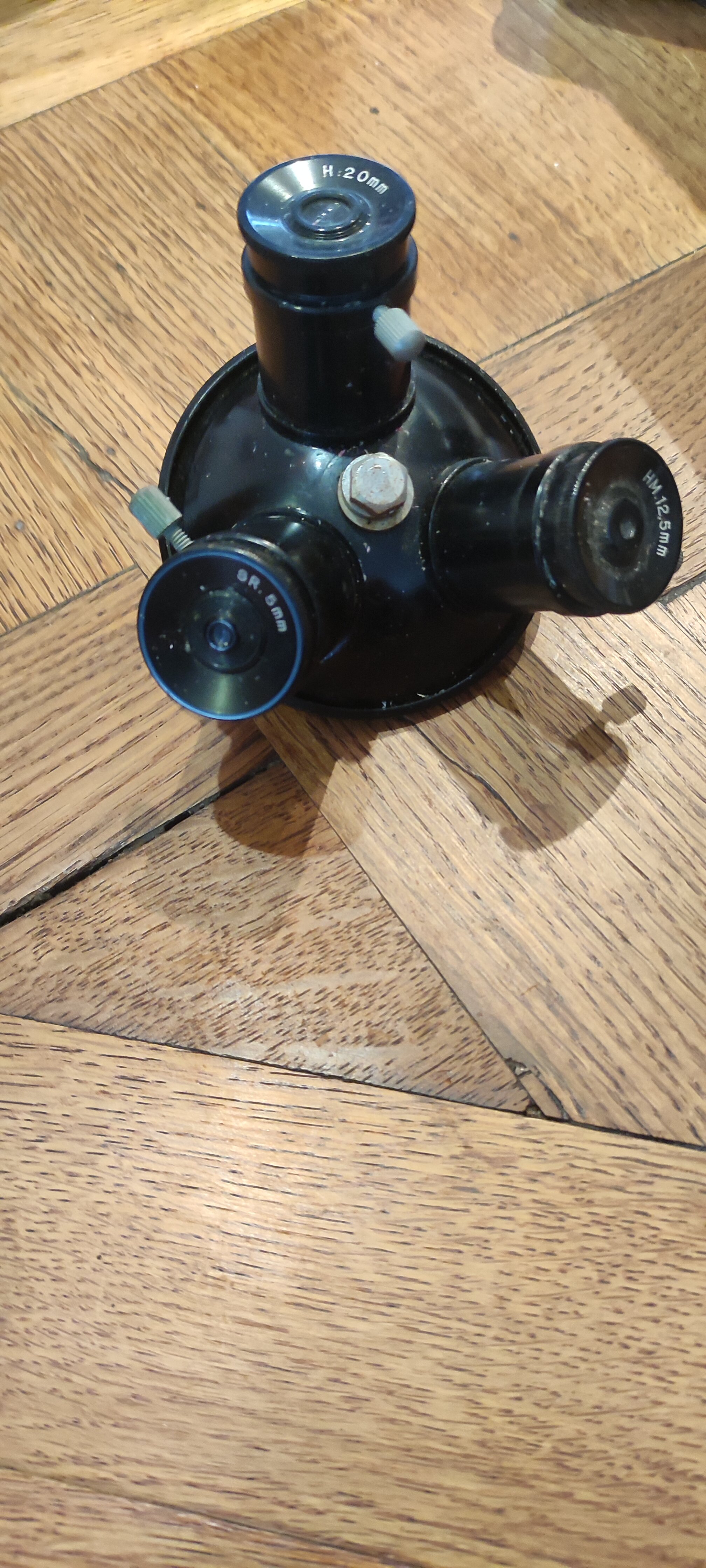

T@ygeta Posté 7 février Auteur Posté 7 février Un nouvel accessoire pour ma Towa ... Une tourelle & 3 oculaires en 24.5. Un SR 5 , HM 12.5 & un HM 20 avec sa dernière lentille sur une "bague supplémentaires " 🧐 1
