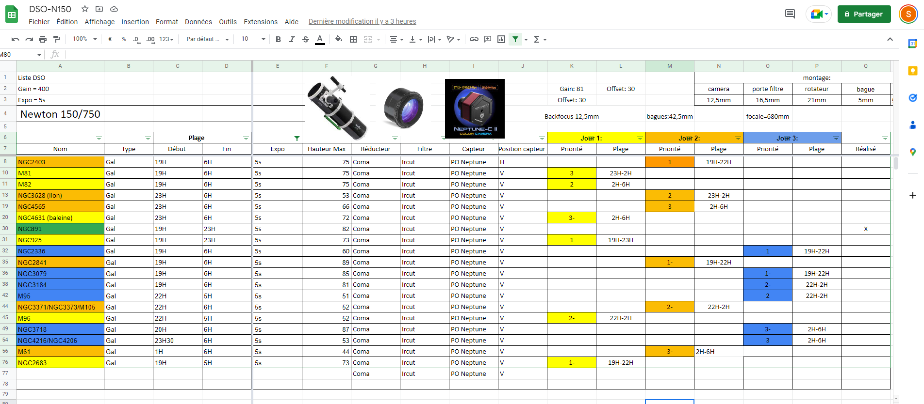

J'ai un programme de quelques nuits déjà fait. Comme ça si cette semaine ou la semaine prochaine ça se dégage, je sais déjà quoi faire.
3 cibles par nuit, de 19H à 6H.
Réparties comme suit:
cible 1 = 19H-22H
cible 2 = 22H-2H
cible 3 = 2H-6H
Cette année ce sera le Newton 150/750 qui va tourner, l'année dernière c'était la lunette 80ED + le C8.
