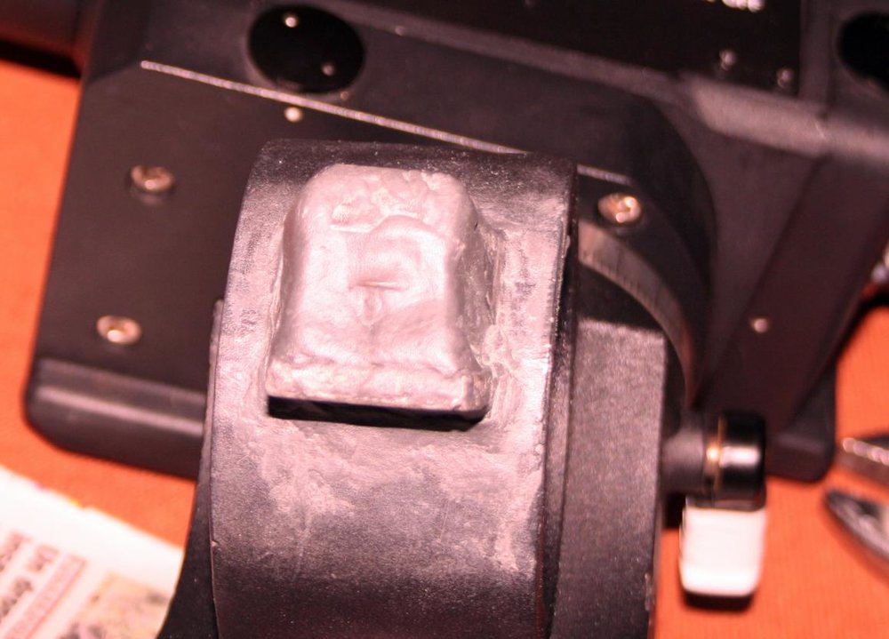

Modif effectuée, monture remontée à l'instant!
Alors, pas à dire, c'est vraiment le jour et la nuit!
Le réglage se fait maintenant avec deux doigts, c'est fluide, doux, facile. Le levier pourrait maintenant être raccourci de moitié.
A ceux qui ne l'ont pas encore fait, surtout n'hésitez pas!
Le plus difficile est le remontage.

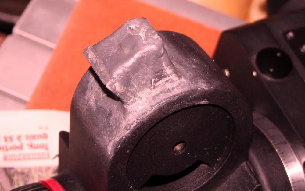

Donc, pour ma part, j'ai donc fait une cale de 2x2x4, fixée par deux boulons de 5mm (la monture est creuse, on peut donc mettre des écrous, ce que je préfère à un filetage dans une fonte d'alu épaisse de 5mm.
Collage, en plus, à la ReparExpress, et l'espace entre cette nouvelle cale et le téton d'origine est comblé par de la ReparExpress.
Je ne pense pas que ça bougera :lol:
Pour info, il ne sert vraiment à rien de chauffer les caches pour ramollir la colle. Cette colle est de la cyano, et la chauffer n'en modifiera aucune de ses caractéristiques.
Je vais les recoller à la néoprène, ainsi pas de difficulté si j'ai besoin un jour de les enlever à nouveau.
Pierre

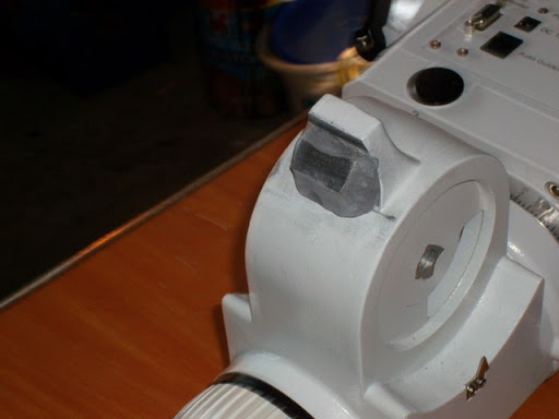

Je fais remonter ce fil de discussion qui m'a bien servi.
Je confirme que les caches sautent sans broncher avec un bon gros couteau de cuisine (merci Pierre).
J'ai donc confectionné une cale avec du mastic de réparation et un morceau d'acier qui sert de point d'appui pour la vis de réglage. J'ai testé hier soir : un vrai bonheur...
Voici une photo de la modification :
Dominique

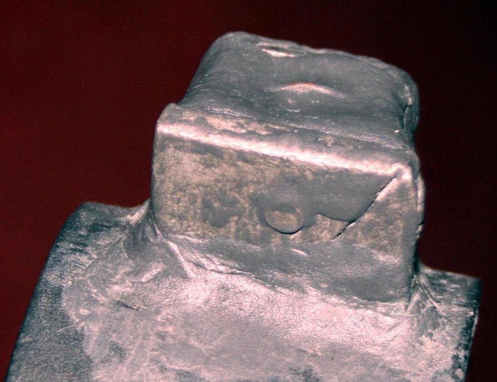

Pierre, il me semble que toi tu as carrément percé non ? Donc on pose la patafix ou assimilé, on colle une plaque métallique pour faire appui pour la vis, on attend que ça sèche et durcisse, puis on perce tout ça et on colle une vis avec un boulon de l'autre coté, derrière ?
J'ai pris la patte Pattex.
Je n'ai pas enlever la peinture.
J'ai mis une petit plaque acier sur la patte.La vis de réglage va en contact avec cette plaque.
La seul différence avec Dom de Savoie la patte englobe un peut plus la butter de reglage pour que la pat tienne mieux.

Dom, l'angle de ta plaque en métal est pas un peu bizarre sur ta motif ? Il me semble que la vis appuie plus bas, et à un angle beaucoup moins ouvert à priori non ? Genre angle droit par rapport à la vis de fixation du sabot ?

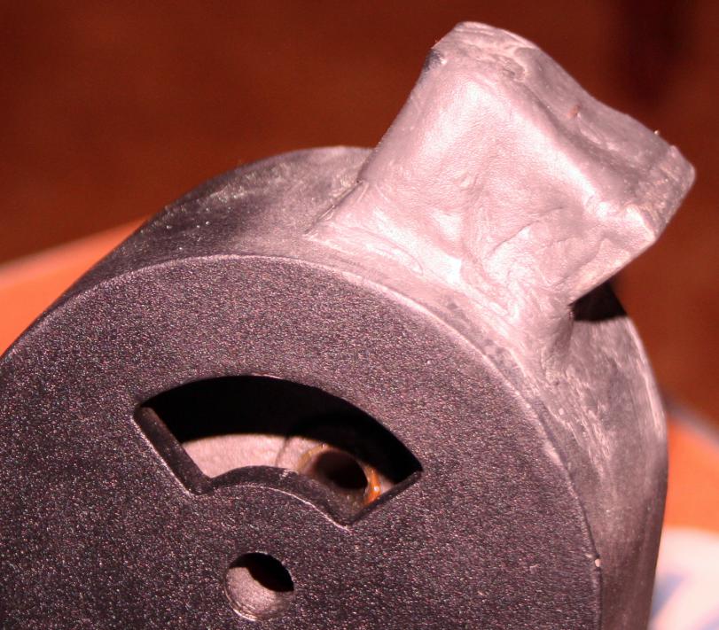

Bonjour à tous, j'ai fait cette modification avec un sabot que j'ai réalisé à la lime, Il épouse parfaitement la courbure de l'ergot. Il est fixé par une vis, l'ergot ayant été taraudé. J'ai aussi chemisé l'axe d'altitude comme expliqué sur ce lien ( http://astrolabo.fr/?p=1639 ). Je dois dire que cela n'a plus rien à voir, plus de jeu, déplacement avec les vis très fluide.
Christian.

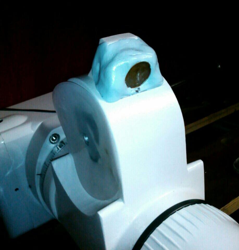

Après lecture de ce post, je me suis lancé. J ai testé la pâte pattex en tube car n ayant pas d outils pour me faire un talon.
résultat :
C est beaucoup plus fluide. Je suis agréablement surpris.
À voir avec le temps.
Merci pour vos astuces.
Modifié par microwill02@gmail.com
Ajout de photo
