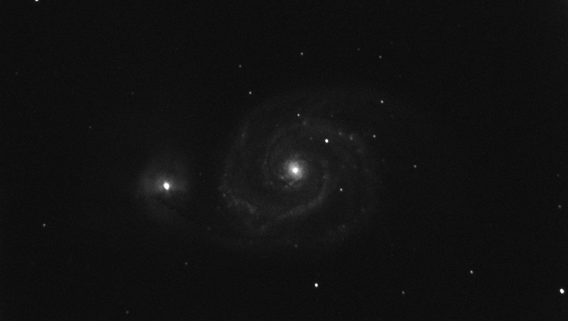

pour ceux qui avaient vu mon premier post, j'ai photographié du coup m51 pour voir.
j'ai eu ça avec 34 photos de 40s chacune et un gain de 350/600 (je sais que c'est largement pas assez d'images, mais au bout de quelques photos il y a eu un ptit brouillard qui s'est installé donc j'ai du tout rentrer 🔥 🔥 super..)
pour rappel, mon matériel c'est:
skywatcher 200/1000, monture motorisée (mais pas de goto, c'est des moteurs que j'ai installés), caméra asi462mc color, filtre baader anti UV/IR
honnêtement je suis vraiment satisfait, parce que c'est ma toute premiere image du ciel profond. mais j'ai eu des peripéties, donc je reviens vers vous :)
premièrement, j'ai pas de couleurs, ou si, un léger vert. je pense que c'est à cause du manque d'images, parce que du coup, j'ai un temps d'exposition de 1360s donc 22,66 minutes
de plus, lors de mon traitement (sur siril) j'ai du cocher quelque chose à propos de la matrice de bayer (pour avoir mes couleurs je crois (j'ai suivi un tuto sur youtube)) mais le logiciel m'a dit qu'il n'avait pas reconnu de motif de bayer. pourquoi ? manque d'images ?
pareil, siril n'a pas voulu faire d'astrophotométrie sur mon image (c'est pour superposer une véritable image de la galaxie, sur la mienne pour avoir une idée des couleurs à placer, il me semble, sinon dites moi si j'ai faux)
et aussi, les étoiles en fond sont peu nombreuses je trouve, et elles sont trop "rondes", enfin elles sont moins belles que sur d'autres images que je peux voir sur internet. comment améliorer cela ? manque d'images ???????
j'ai envie de vous montrer à quoi ressemble une image brute pour savoir si je fais bien :
faut-il que j'augmente le temps d'exposition et que je baisse le gain ? ou l'inverse ? ou faut-il baisser ? ou c'est bien ?

pareil, j'lai pas mentionné, mais ya beaucoup de bruit sur mon image, comment le réduire ? (manque d'images ??)

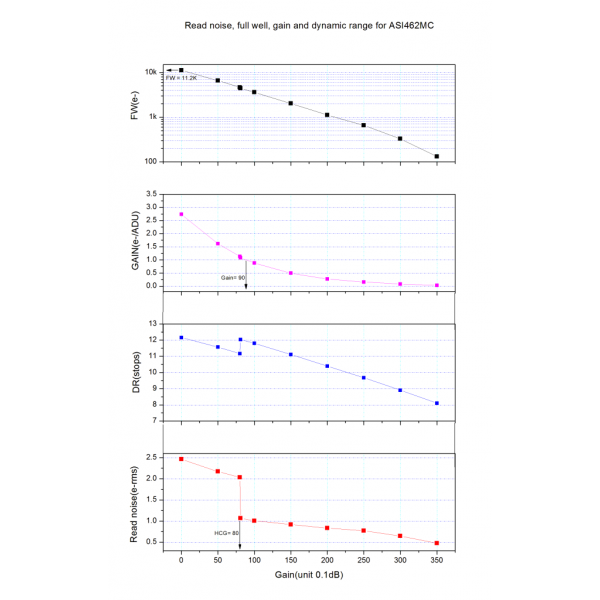

met toi pour commencer au gain ou la cam démarre son ampli pour réduire le bruit delecture, donc à 80.

regarde les courbes :
camera-zwo-asi462mc-couleur-planetaire.j
Au gain 80 la camera passe dans un mode de bruit de lecture très faible (en gros de 2 à 1e-), et la dynamique remonte ( de 11 à 12), c'est une bonne base pour commencer. Tu n'aura même peut être jamais besoin de changer de gain.
Par contre le fullwell (pour faire simple c'est un puits à photons, dès qu'il est plein, il déborde et donc ça sature) n'est pas énorme, donc si tu pose trop longtemps tes étoiles seront saturées très vite.
Il faut faire des essais de temps de pose pour trouver le meilleurs compromis. Essaie de 30 secondes à une minute, ça devrait être pas mal.

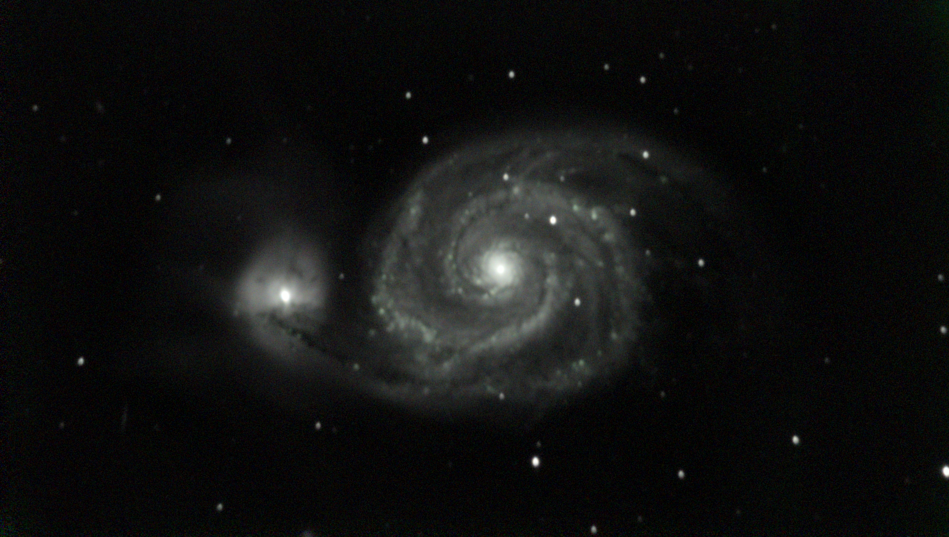

J'ai fait ça la semaine dernière:
Avec un 150/750 f/5, donc comme ton 200/1000 f/5.
Caméra Player One Neptune-c II à capteur IMX464, une cousine de l'Asi462mc.
Gain 400/650, expo 5s.
926 brutes gardées.
si gain élevé, alors pose courte, de qq secondes seulement.
C'est la durée totale qui va faire apparaitre la galaxies.
L'expo courte permet de ne pas saturer les étoiles et le coeur de la galaxie.
40s à gain 350 ça me parait trop long.
Essaie plutôt 5s à 10s.
Et vise un temps total de 1H30 à 2H, plus c'est encore mieux.

Il y a 20 heures, Tyler a dit :
d'accord je comprends mieux à quoi ça correspondait ces graphiques. je comprenais pas vraiment au début en voyant ça mdrr, mais maintenant j'ai mieux compris merci :)
Il y a 17 heures, sebseacteam a dit :
Avec une caméra orientée planétaire, tu peux faire du ciel profond, en poses courtes.
926 brutes gardées.
salut seb,
ta photo est vraiment superbe, j'aimerais tellement en faire des similaires mdrr !
un jour j'espère
ce qui me parait ouf, c'est que dans la brute de 5s, on ne voit presque pas la galaxie, et dans le rendu final, il ya énormément de détails, c'est dingue
d'accord merci des conseils ! j'essaierai prochainement si le ciel le veut
