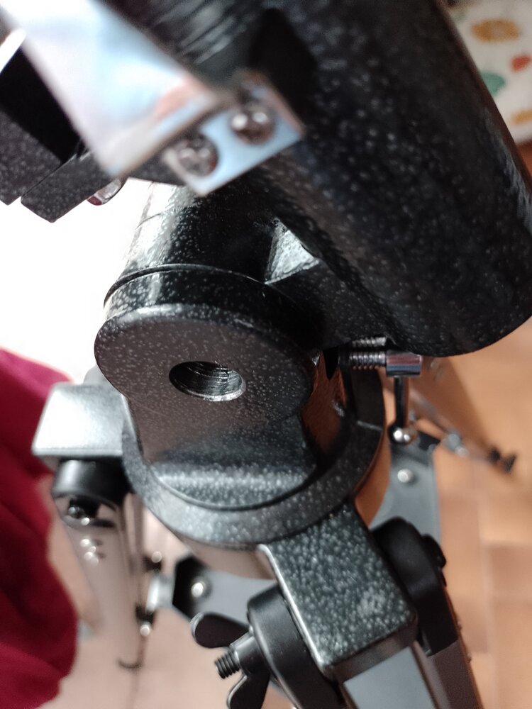

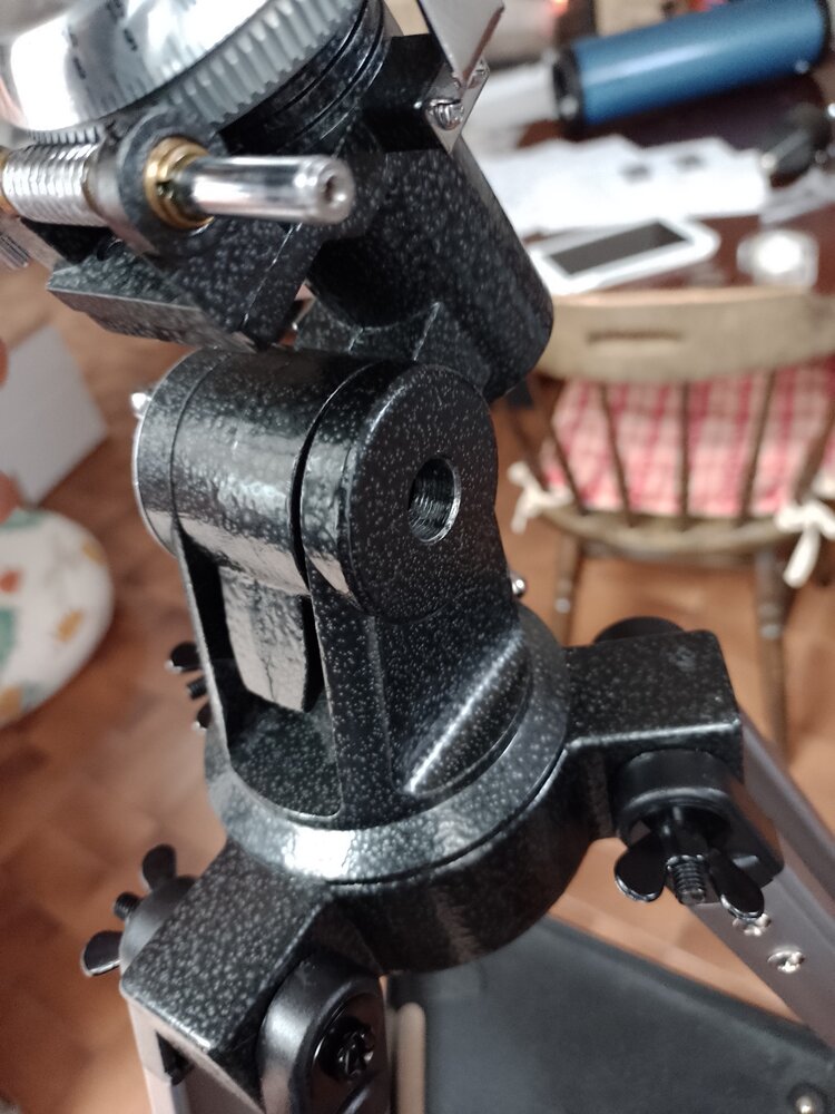

Après 15 ans et quelques déménagements, je me décide à monter à nouveau mon Sky watcher 1411EQ1. Je bute sur le frein de hauteur qui a du jeu. Quand la vis est serrée à fond (on sent qu'on est au bout et c'est tout, la question ne se pose pas de forcer ou non), il reste un espace que j'essaie  et qui fait qu'il y a un jeu important, la monture se déplace au lieu d'être bloquée. J'ai vu le post créé par Aaricia le 7 août 2018 : "Petit problème de réglage", qui explique que la vis de butée permet d'affiner le réglage du frein... mais ça ne change rien quel que soit le réglage de la vis de butée.
J'ai l'impression d'avoir manqué une étape et je cherche une vidéo pour assembler la monture, sans rien trouver. Le mode d'emploi n'est pas si détaillé.
Je vous remercie si vous avez une réponse à mon problème!
