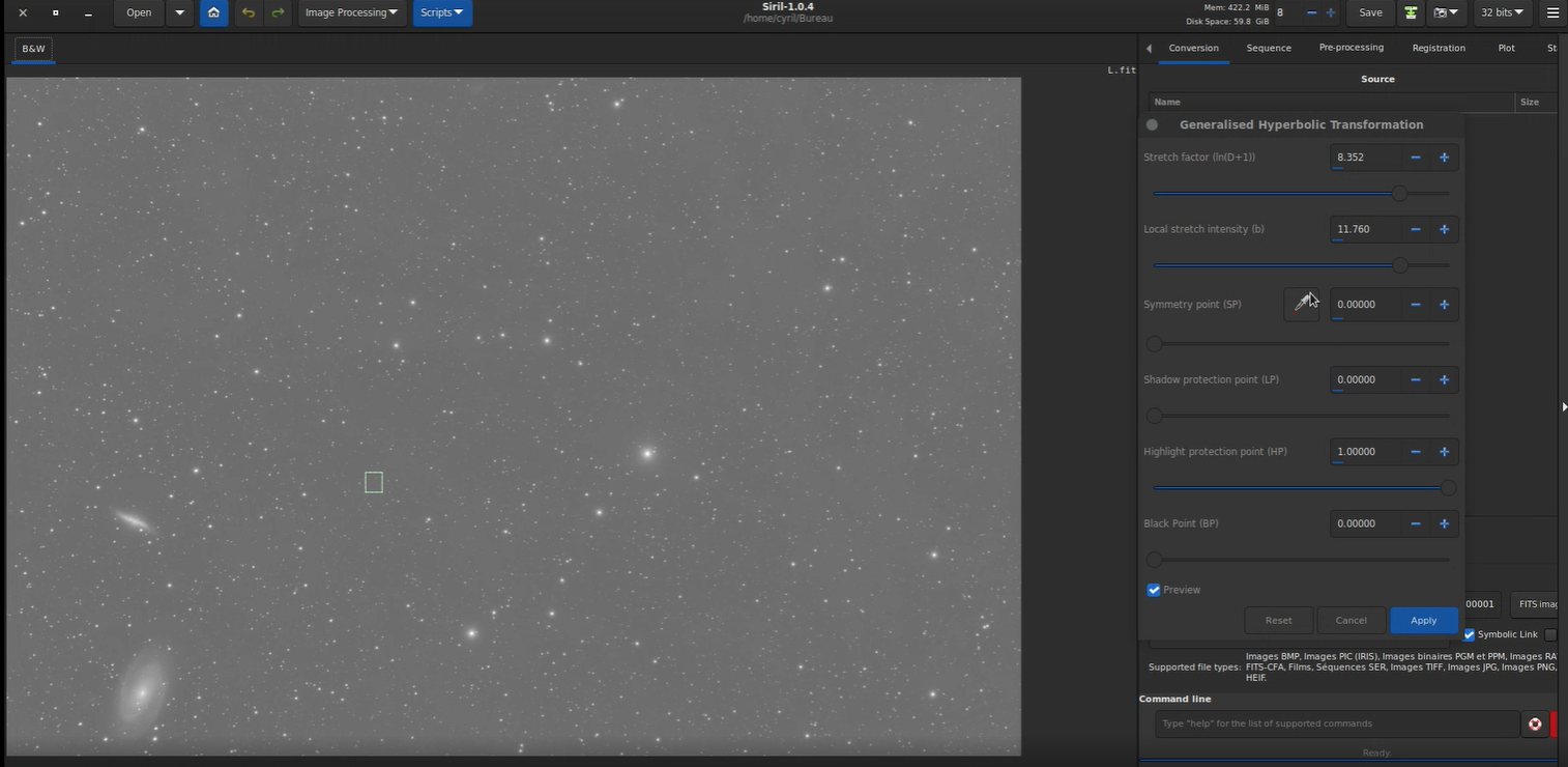

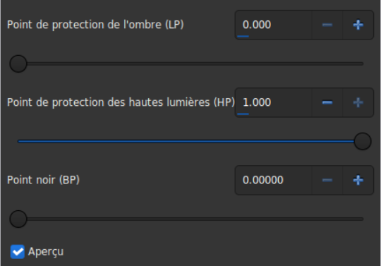

Pour étirer ton image linéaire avec THG:
1) tu fais une sélection sur le fond du ciel sur le canal vert par exemple (ou sur ton image mono si capteur mono), sans étoile dedans.
2) tu ouvres la THG:
Fenêtre de l’outil tel que présenté dans la version 1.0.3 de Siril.

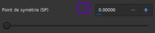

Dans la nouvelle version 1.06 de Siril, ici il y a un bouton pipette:
ça va mettre en paramètre la valeur du fond de ciel, par exemple 0.13561

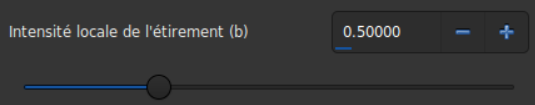

Ici tu peux mettre entre 3 et 8 par exemple:
Les autres curseurs tu laisses comme ça:

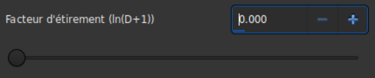

Puis tu augmentes un peu le 1er curseur:
Puis appliquer.
Le but est de le faire en plusieurs passes.

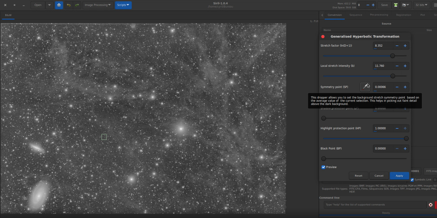

Une fois le 1er étirement fait, tu peux rouvrir la THG.
Cliquer sur la pipette pour récupérer la valeur du fond du ciel, ajuster la symétrie et étirer un peu de nouveau.
Des infos ici:
https://free-astro.org/videos/ght_1.0.webm

Il y a 3 heures, sebseacteam a dit :
Une fois pigé le truc ça va :)
Merci bcp pour le retour, j'ai shooté M101 la même nuit, 4h30 de brut, c'était vraiment une nuit TipTop ce qui est de plus en plus rare sur la Côte d'Azur. Mais le signal est super faible vu mon setup, je vais tester ça.
