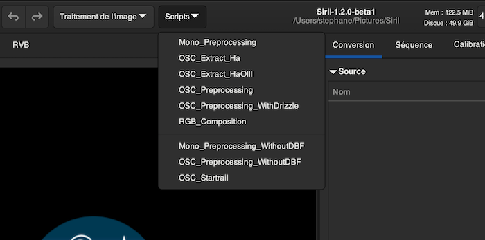

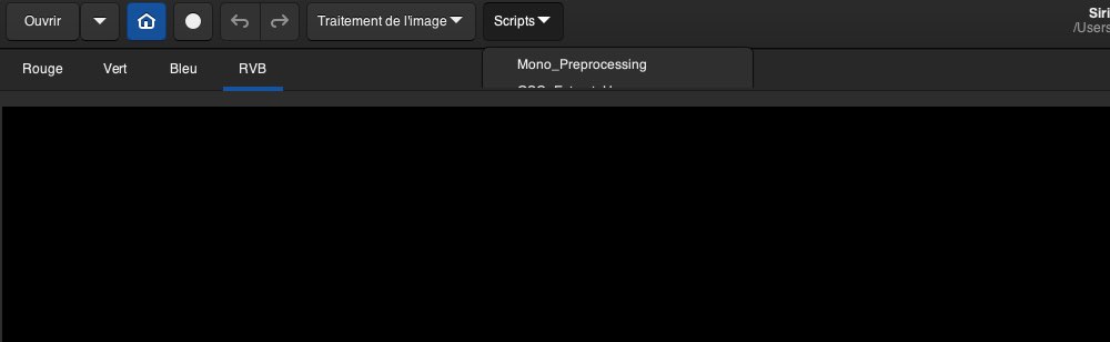

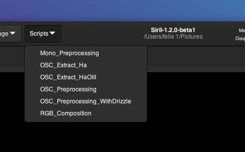

fbarca Posté 9 mars 2023 Posté 9 mars 2023 Bonjour, Problème menu script sur MacOs. Impossible de le déployer....
lock042 Posté 9 mars 2023 Auteur Posté 9 mars 2023 Le 09/03/2023 à 13:14, fbarca a dit : Bonjour, Problème menu script sur MacOs. Impossible de le déployer.... Voir davantage Est ce sur Ventura ?
fbarca Posté 9 mars 2023 Posté 9 mars 2023 C'est bien le dernière mise-à-jour de Big SUR. Avec quelle version de MacOS cette version est-elle compatible? MacOS 10.13 High Sierra MacOS 10.15 Catalina MacOS 11.7 Big sur MacOS 12.0 Monterey MacOS 13.2 Ventura (installable a partir des mac 2019)
lock042 Posté 9 mars 2023 Auteur Posté 9 mars 2023 Je ne suis pas un expert en mac, mais passer a la version supérieure serait mieux.
keymlinux Posté 9 mars 2023 Posté 9 mars 2023 @fbarca@lock042Bonjour. En tut cas sur MacOs Mojave 10.14 je n'ai pas ce problème d'affichage du menu "scripts"
fbarca Posté 9 mars 2023 Posté 9 mars 2023 Le 09/03/2023 à 18:46, keymlinux a dit : @fbarca@lock042Bonjour. En tut cas sur MacOs Mojave 10.14 je n'ai pas ce problème d'affichage du menu "scripts" Voir davantage C'est bien le problème la version Mojave est avant Big Sur, je ne vais pas revenir à une ancienne version. Je ne peux pas non plus passer à la version version ventura puisque cette version n'est pas compatible avec mon d'imac 2016. Le 09/03/2023 à 18:27, lock042 a dit : Je ne suis pas un expert en mac, mais passer a la version supérieure serait mieux. Voir davantage Je vais repasser sur la version V1.06....dommage
fbarca Posté 9 mars 2023 Posté 9 mars 2023 C'est maintenant ok, j'ai changé la définition de l'écran et le menu est maintenant visible. Merci à tous pour votre aide.

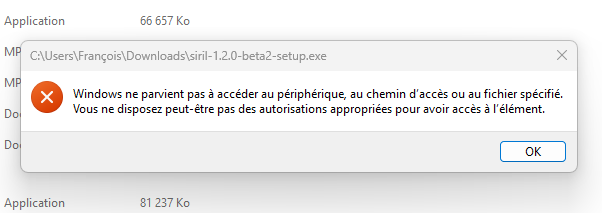

francois58 Posté 13 mars 2023 Posté 13 mars 2023 Bonjour La version beta ne fonctionne toujours pas pour moi. J'ouvre en tant qu'administrateur J'ai ce message d'erreur Mon niveau informatique étant toujours "grand débutant"
lock042 Posté 13 mars 2023 Auteur Posté 13 mars 2023 Déjà il ne faut pas ouvrir en tant qu'administrateur. C'est une erreur. La l'erreur provient de l'installeur, pas de Siril. @Cissou8
