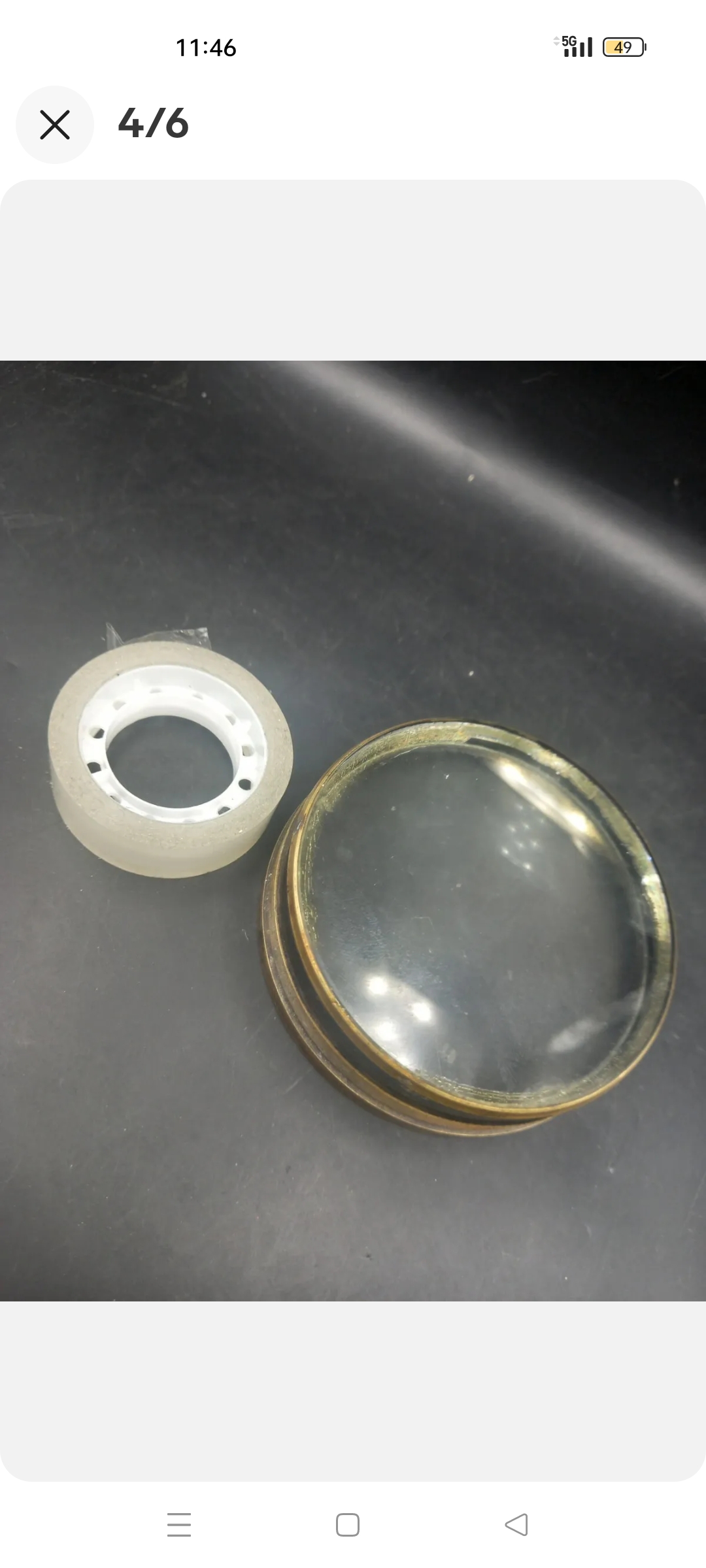

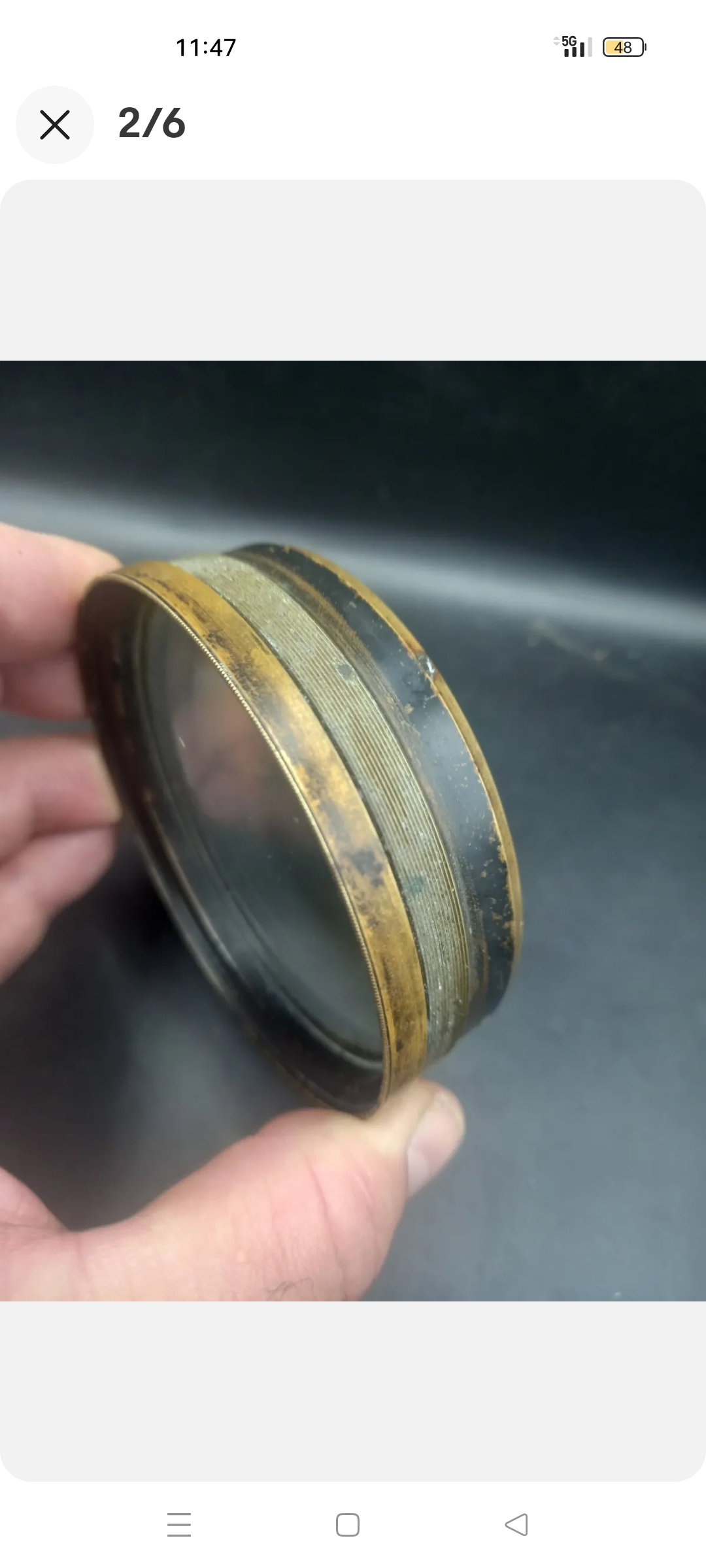

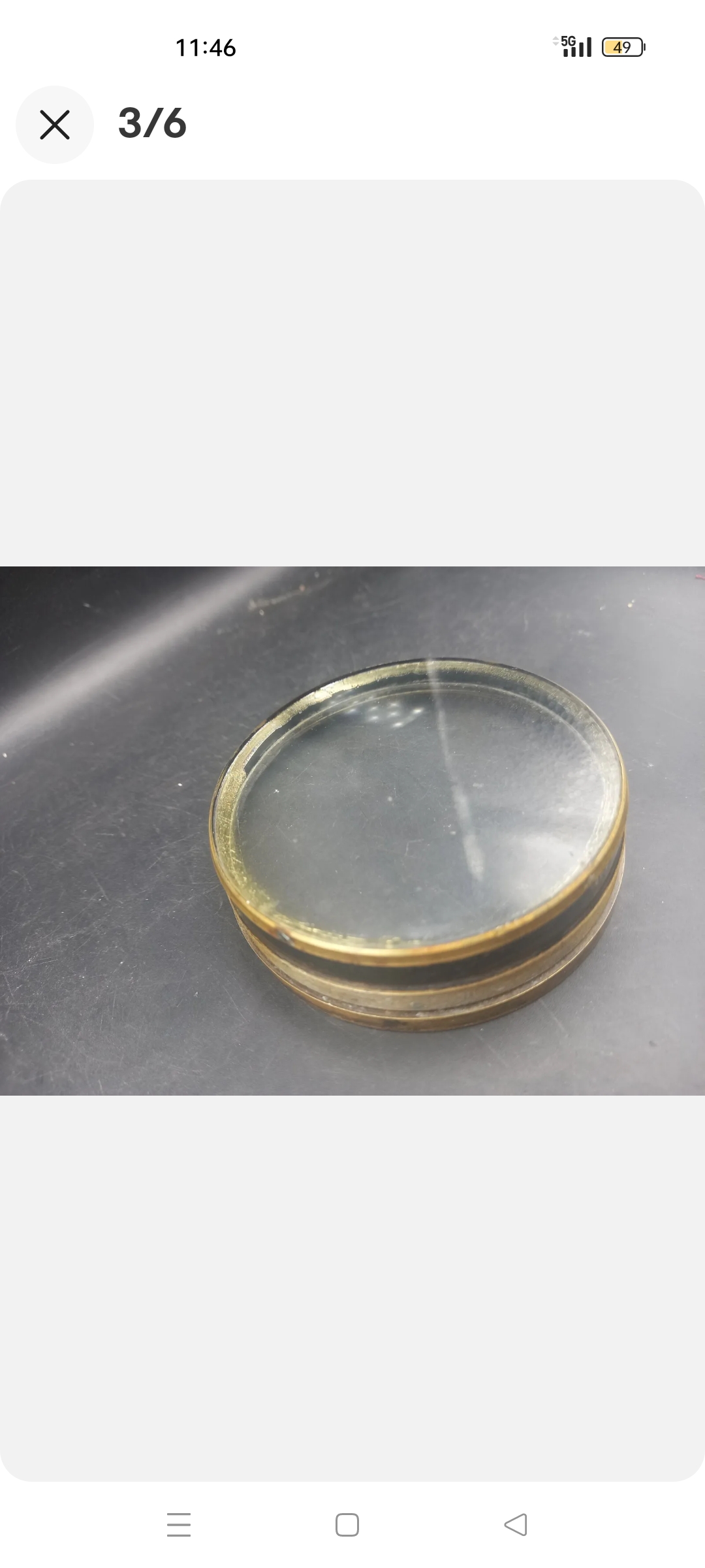

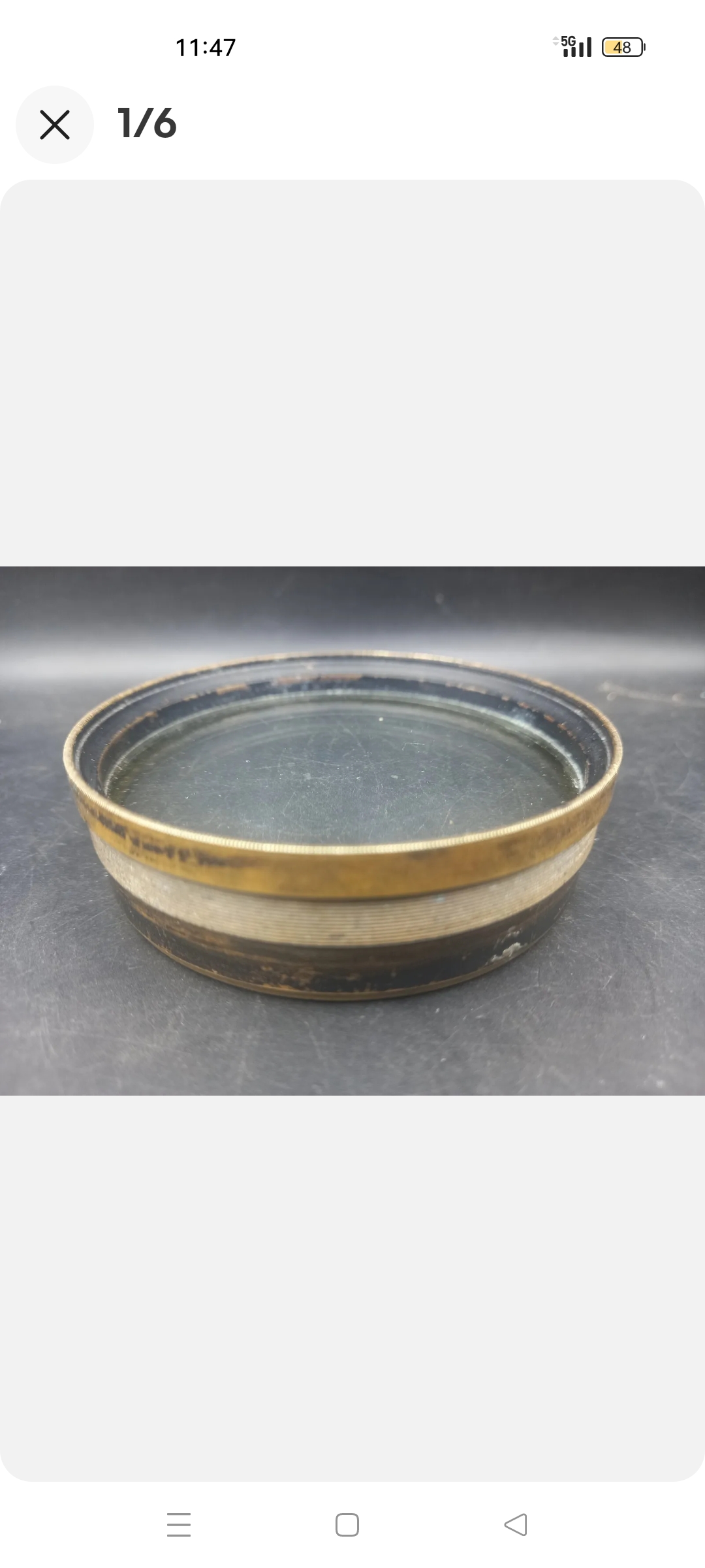

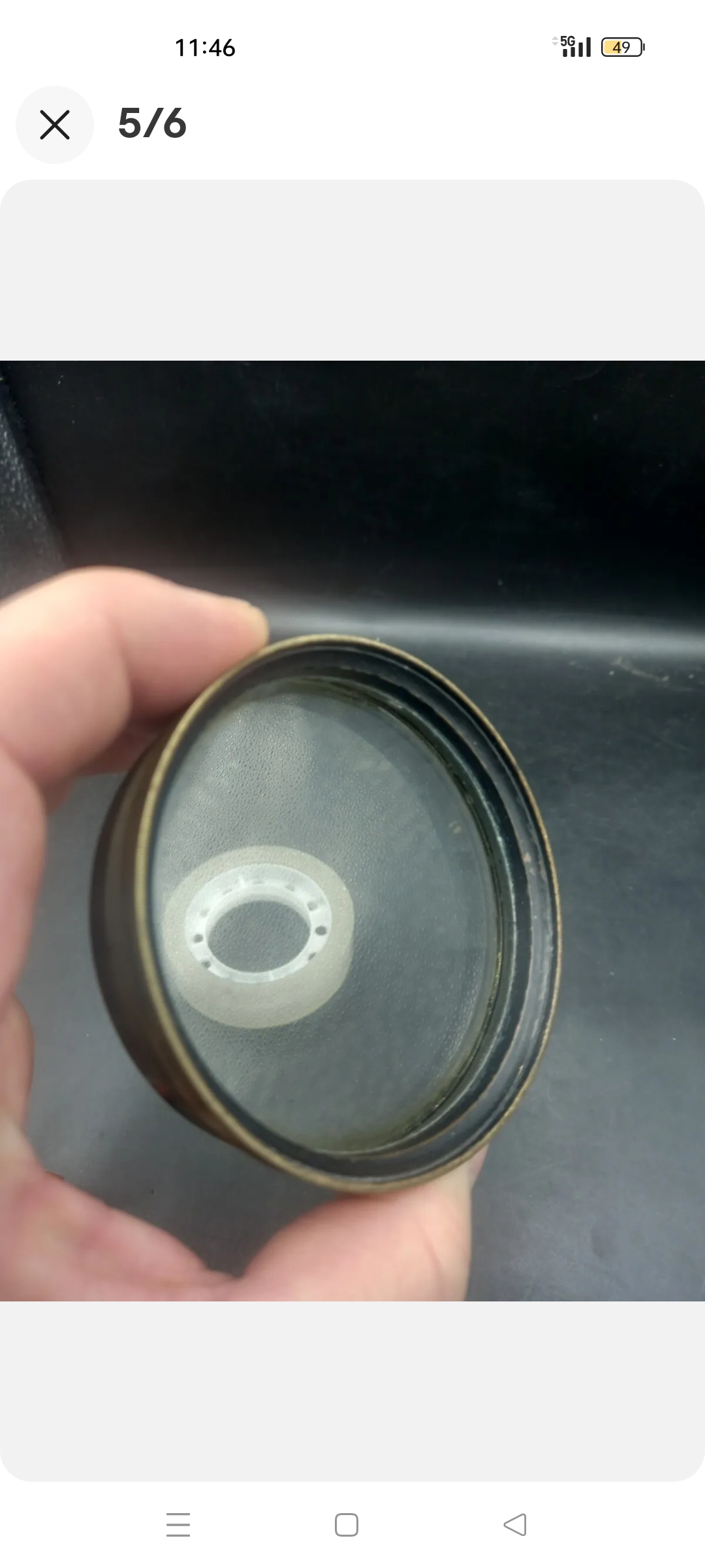

Salut le club.
J'ai acheté sur ebay pour quelques euros, cette pièce, que je ne recevrais que dans quelques jours.
Le diamètre extérieur est de 85mm , pour donc une optique de 75/80mm.
Sans certitude je pense a un doublet achromatique de lunette astronomique, ça conception me fais penser a un doublet Secretan, j'ai déjà vu le même assemblage sur une otique de 105mm sur Astrosurf .
Je vous met des photos, ci quelqu’un reconnait cette forme de barillet, je suis preneur des infos.

Non pas du tout, le vendeur n'était pas certain de l'objet, pièce de telescope, loupe, je n'ais du coup pas posé plus de questions, je l'ai payé un prix dérisoire.
Pour l'instant donc pas certain que ce soit un doublet astronomique, ca pourrait aussi être un objectif de longue-vue de l'armée du style 80/400, les longues-vue un peu conique qui avait une tourelles en bout.
Je calculerai sa focal, quand je l'aurais reçu (ci c'est un doublet, difficile a voir sur les photos).
Mais j'ai vu des objectifs Secretan très proche en assemblage, peut être une bonne surprise donc.
Pièce reçu
C'est bien un doublet, mais pas de lunette astronomique.
Diamètre utile 75, Focal 480
Sans doutes une optique de lunette a prisme de la première guerre mondial.

Voilà qui ressemble beaucoup à un groupe d'objectif de photo. J'en ai un très ressemblant, et il est de type Petzval, fabriqué par Hermagis en 1862 ou 1863 (c'est le numéro de série qui permet de connaître la date).
Si c'est un groupe avant de Petzval (lentilles collées, à la différence du groupe arrière où elles sont espacées), c'est en principe tout bon pour une lunette : ce groupe est censé être achromatique et corrigé pour l'infini.
J'avais acheté mon objectif dans ce but de récupération (l'idée venant du guide de Godillon), et l'ayant laissé près de vingt ans sans avoir fait autre chose que garder les parties optiques dans un lieu sec et chauffé, j'ai fini par restaurer l'ensemble (beaucoup d'huile de coude pour faire briller le laiton !).
Effectivement c'est bien un doublet collé.
Je garde un doute sur les longue-vue d'artillerie, car j'en avais une, de la première guerre mondiale, et le doublé etait espacées, et la focal un peu plus courte.
La on est a 480 a peu près.
On dirait qu'il y a eu des inscriptions sur la tranche du barillet malheureusement devenu indéchiffrable.
Je crois, a moins que ce ne soit mon imagination décrypter les 3 dernières lettre "nia"
Dans tous les cas même sans l'avoir monter dans un tube, les test avec un oculaire donne de très bon résultats en contraste/piqué, en chromatisme sur des branches sur fond clair, et l'optique devrait également être plutôt très bien corrigé sur les bords.
Je la monterait dans un tube dès que j'aurais l'occasion.
Comme l'a écrit Moot, il y a de fortes chances qu'il s'agisse d'un doublet avant de Petzval.
Dans les années 70, j'en avais acheté un aux puces de Clignancourt.
Le doublet avant de 58 mm d'ouverture présentait une ouverture de 6.4 comme le tien.
L'image était très correcte, ça a été la deuxième lunette que j'ai fabriquée. Avec un ortho 4 mm, je montais à x 90 sur la Lune, souvenirs, souvenirs...
