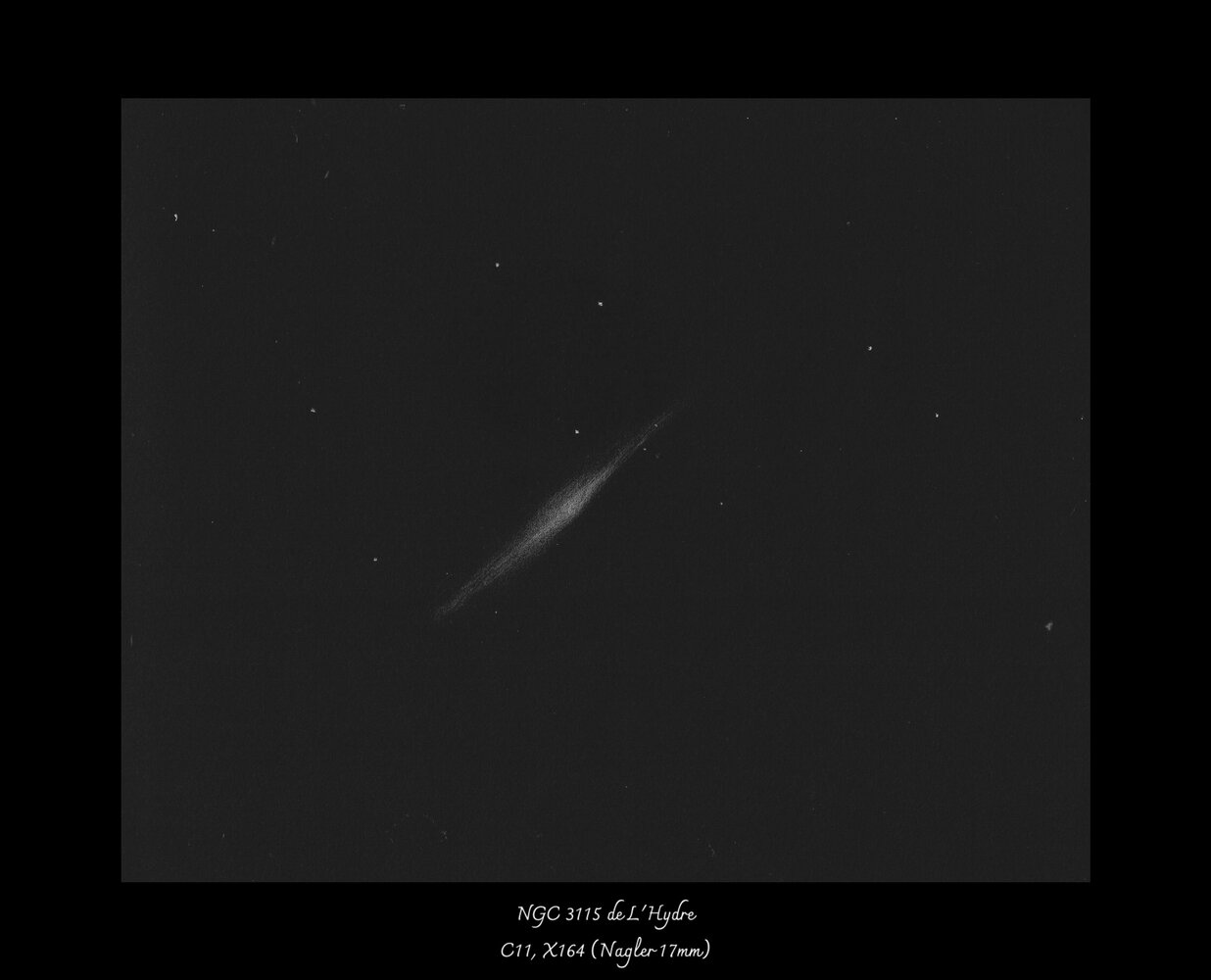

C'est le C11 qui fut de sortie, cibles choisies obligent.  Faisons d'abord un petit détour auprès d'une très belle galaxie dite du fuseau : NGC 3115.
Au T280mm, elle apparaît en effet comme un joli fuseau avec un centre bien prononcé. On perçoit même comme une bande sombre (déjà constaté il y a quelques années)  mais ce n'est pas bien net. Il faudrait un petit 400mm !
NGC 3115 affiche une magnitude de 9,9 ce qui n'est pas mal du tout pour sa catégorie !

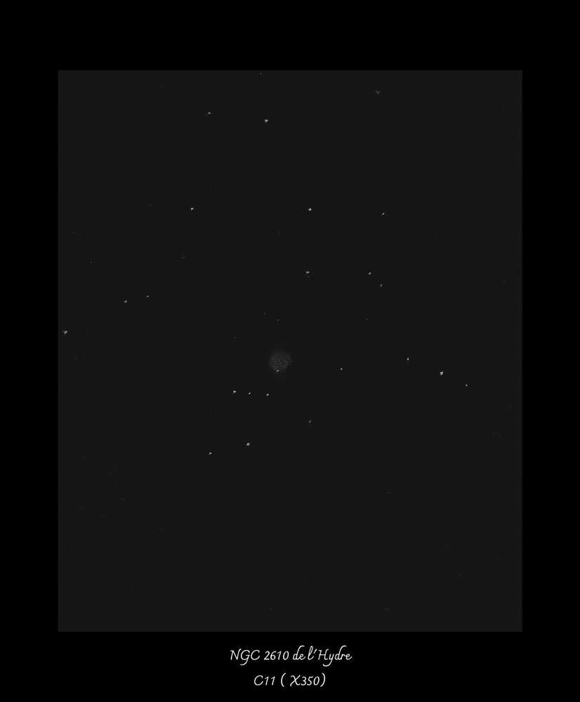

Pour finir, observons de plus près une autre nébuleuse planétaire, moins célèbre mais très joli à scruter : NGC 2610. Sa magnitude est bien moins généreuse : 11,3m. Je n'ai pas perçu la centrale (ou bien à peine devinée..) mais une petite étoile se dévoile juste au bord de l'anneau, ce qui prévaut à l'ensemble de l'objet des allures de jolie bague !

Hello ! il me semble que NGC 3115 est pour une fois, une galaxie à assez forte brillance de surface du moins pour sa partie centrale. Elle n'est pas dans le Sextant ? A la lunette j'avais été surpris par sa brillance centrale, par rapport aux extensions très faibles.
Hé hé je note à son sujet que tu te prends à évoquer un 400 ?! 😁
NGC 2610 fait partie des cibles un peu perdues, et pas très hautes par chez nous, très difficile à la lunette.
Le 300 fait la différence, elle devient presque facile mais reste globalement unie. J'avais noté une teinte très légèrement verdâtre.
En tous cas jolie avec cette petite étoile accolée, j'aime ces contrastes.

Ces dessins sont magnifiques ! J'apprécie particulièrement les étoiles autour : tu as pris le temps de présenter une bonne partie du voisinage, ça rend les dessins très réalistes.
Petit chipotage : NGC 3115, qui est en effet dans le Sextant, est de magnitude 8,9. Je parle de magnitude V. C'est dans le B qu'elle est de magnitude 9,9.
Et sa brillance de surface (dans le V) est de 11,9 par minute d'arc carré, ce qui en fait en effet une des galaxies les plus lumineuses du ciel (elles sont une poignée plus brillante que 12).
(Source : le Third Reference Catalogue of galaxies de De Vaucouleurs.)
