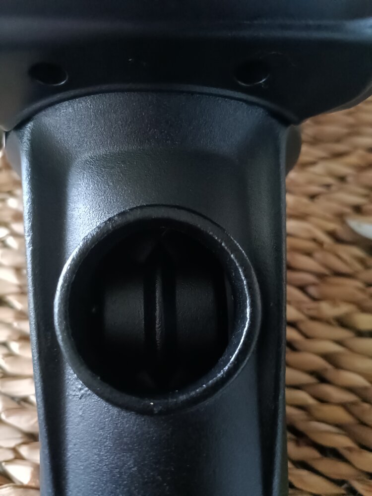

J'ai souhaité ajouter un viseur polaire à ma monture car l'origine n'en a pas.
Après avoir démontré l'avant du Celestron monture AVX. Il se trouve qu'il y a un truc en plastique à l'intérieur. J'ai du mal à me retirer.
Avez vous ou rencontré ce problème.
Merci par avance
Je comprends que la photo montre le dessus de la monture, et par le trou tu vois le corps de  l'axe en déclinaison. Celui-ci normalement possède une ouverture pour l'alignement polaire . En tournant de 90° l'axe en déclinaison, tu devrais voir cette ouverture.

Il y a 17 heures, Bella_trix a dit :
Et s'il y a un truc en plastique à l'intérieur du trou que tu nous montres, c'est que qqn l'a mis ou dans le pire des cas, a forcé sur le cache en plastique "du trou" jsq'à ce qu'il rentre dedans (et là en effet, faut bien forcer !).

Il y a 1 heure, Gilo a dit :
Gilles
Bonjour Gilles
Exact. Merci
J'ai tourné l'axe et il y a bien un trou.
J'ai trouvé cela bizarre mais ça fonctionne
Merci
J'ai bien la même chose sur mon AVX
Je n'utilise pas de viseur polaire mais quand je fais une mise en station approchée, j'utilise l'ouverture prévue pour le viseur qu'on voit sur la photo, mais je dois tourner l'axe de déclinaison de 90° afin de libérer l'ouverture.
J'imagine que le viseur polaire ne doit pouvoir etre installé que si l'axe en dec. est tourné, et etre retiré pour pouvoir pivoter la monture en dec.
J'avais pensé acheter un viseur polaire au début que j'avais cette monture mais en fait il est tout à fait possible de faire sans.
En visuel, j'utilise uniquement la visée par l'orifice pour la mise en station.
En photo, j'utilisais la routine prévue pour dans la raquette de commande, ou par NINA.
Salutations|
Le viseur polaire est installé de façon permanente, et n'empêche pas la rotation de la monture.
Souvent, je me fais avoir parfois pendant la mise en station, je n'arrive pas à trouver l'étoile polaire dans le viseur, et je réalise alors que je n'ai pas tourné l'axe en déclinaison!
J'aime beaucoup ce viseur polaire, car on peut aligner aussi sur Cassiopée, automatiquement on est proche de la polaire, ensuite j'affine les réglages
Modifié par Bella_trix
Ok, le viseur polaire est alors installé à l'extérieur, dans le prolongement de l'ouverture, via probablement une bague qui vient s'enfiler dans l'ouverture mais sans traverser. Je pensais qu'on ne pouvait pas l'installer de façon permanente.
Salutations.
