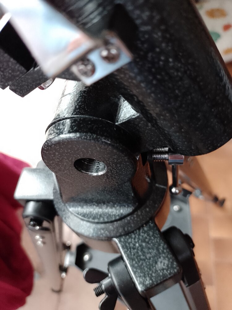

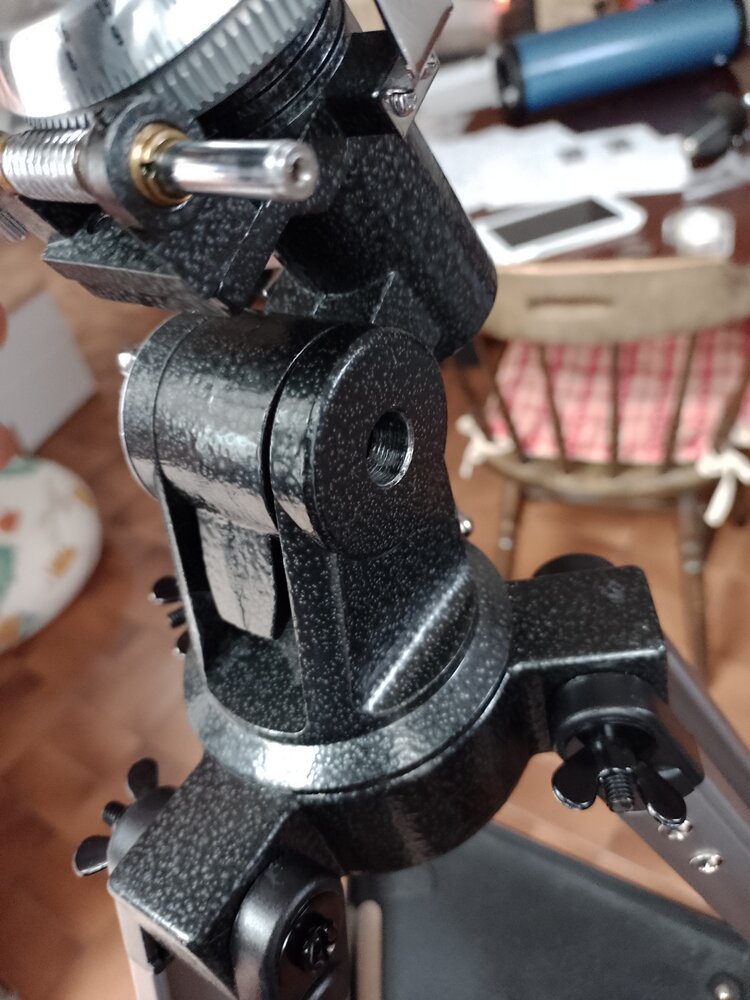

Après 15 ans et quelques déménagements, je me décide à monter à nouveau mon Sky watcher 1411EQ1. Je bute sur le frein de hauteur qui a du jeu. Quand la vis est serrée à fond (on sent qu'on est au bout et c'est tout, la question ne se pose pas de forcer ou non), il reste un espace  et qui fait qu'il y a un jeu important, la monture se déplace au lieu d'être bloquée. J'ai vu le post créé par Aaricia le 7 août 2018 : "Petit problème de réglage", qui explique que la vis de butée permet d'affiner le réglage du frein... mais ça ne change rien quel que soit le réglage de la vis de butée.
J'ai l'impression d'avoir manqué une étape et je cherche une vidéo pour assembler la monture, sans rien trouver. Le mode d'emploi n'est pas si détaillé.
Je vous remercie si vous avez une réponse à mon problème!
Chris

En fait, les déménagement y sont sans doute pour qqch... Si ton montage est tel que sur les photos (sans doute !), c'est tout simple, le pb en question vient de l'axe de latitude (où on règle "à peu près" la latitude du lieu d'observation sur le monture). Il manque la grosse vis qui permet de bloquer l'axe (d'où le trou que l'on voit)... Du côté opposé à ce trou, il y a normalement une échelle graduée avec la latitude. Là, tu n'as que la vis de réglage fin coté "sud" de la monture, qui vient en butée et ne permet pas de "bloquer".
Il suffit de contacter n'importe quel revendeur Astro faisant la marque SW et il pourra te fournir la vis. C'est une pièce courante en SAV.
Bon ciel.
Bon sang mais c'est bien sûr. Merci Skywatcher707!😃 Effectivement, la vis de butée se trouye sous l'échelle graduée de latitude, c'est bien l'autre vis qui manque, tout concorde. J'écume internet depuis un moment sans avoir encore trouvé cette vis en pièce détachée, mais au moins maintenant je sais ce que je cherche.
Cordialement, Chris

... de mon agglomération (j'ai découvert qu'il y en avait un). Etudier le problème "en vrai", c'était quand même mieux. Avec leur aide éclairée, on s'est aperçus que j'avais mis la vide butée sur la monture (manque de chance, c'est le même diamètre). C'est la vis de monture que j'ai remplacée par un écrou simple, en attendant de trouver un écrou à ailette qui sera plus adapté. Grâce à cette équipe tout autant formidable qui m'a réservé un super accueil, j'ai pu finir de monter mon télescope!
