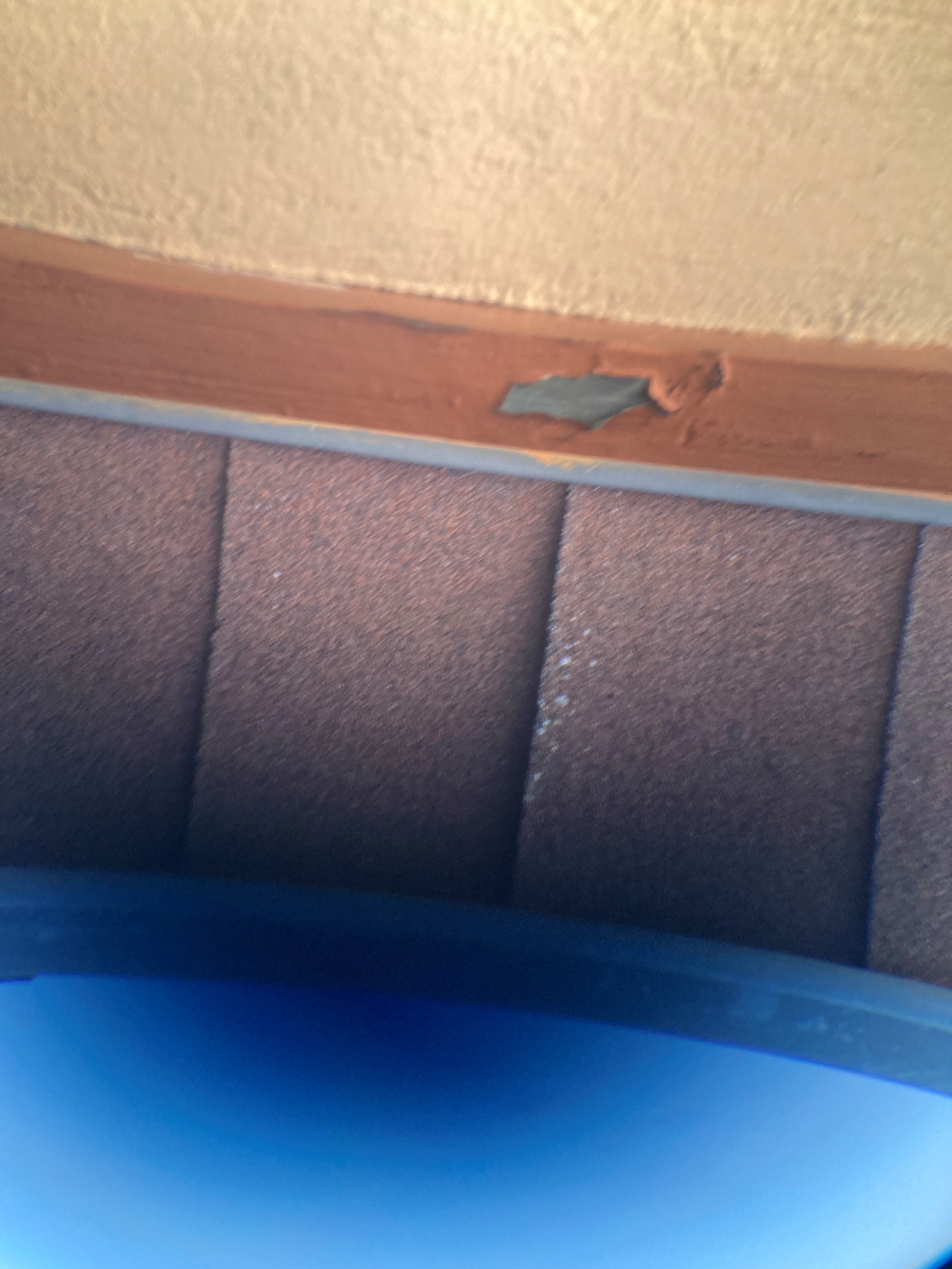

Ce week-end, j'ai remplacé le porte oculaire de base du télescope Dobson 200P de chez Skywatcher. Malheureusement, j'ai un problème inattendu qui est apparu. En effet, je n'arrive plus à faire la mise au point sur un objet a environ 500m. Je peux faire la mise au point sur un objet a environ 100m mais pas plus (image de ma mise en point 100m joint à ce message).
Savez-vous comment faire ? Dois-je rajouter des bagues ? Si oui, combien ?

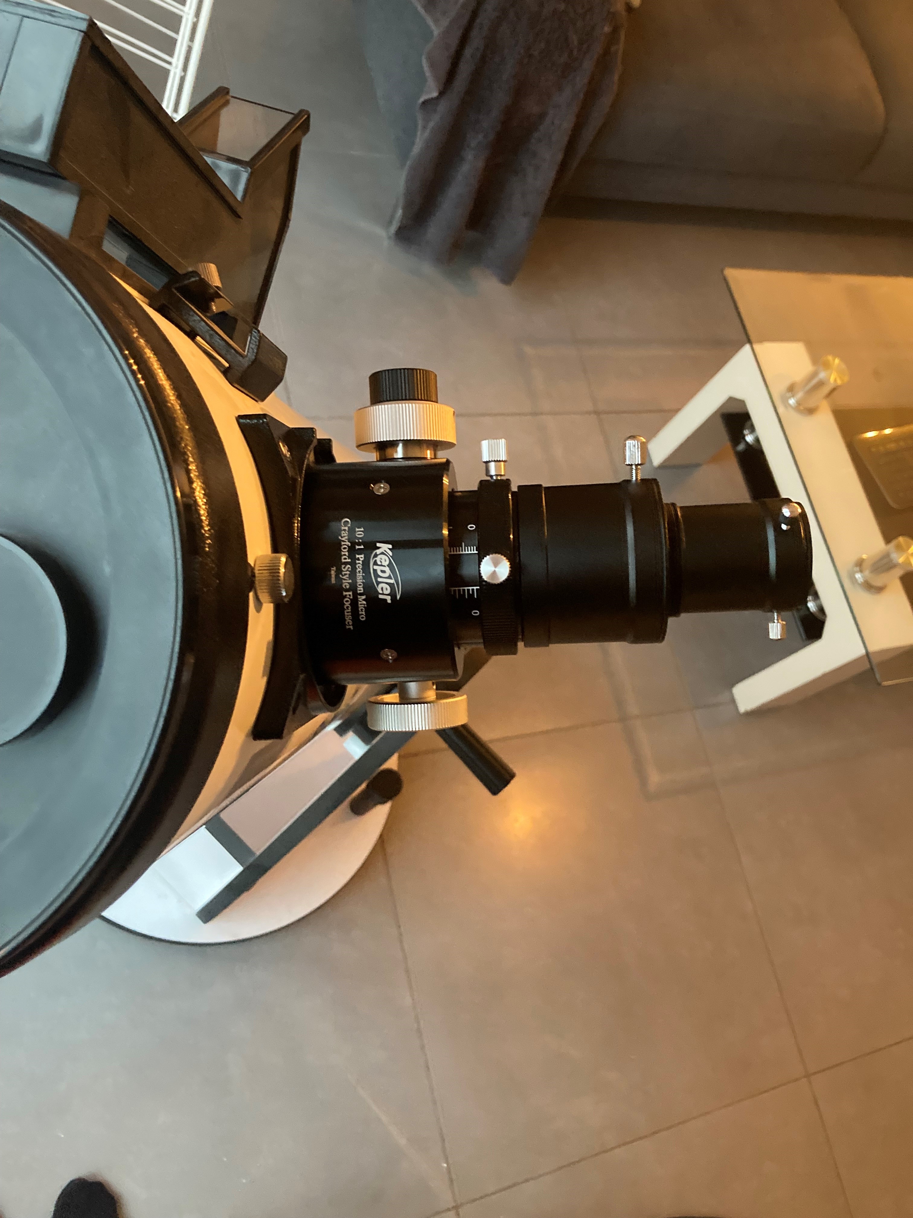

Le PO d'origine c'est cassé pendant un transport. J'ai acheté un nouveau PO pensant qu'il était compatible à mon télescope. A réception du nouveau PO, j'ai remarqué que la platine du PO était plus petite que celui d'origine.
Pour éviter de percer mon télescope (je ne suis vraiment pas manuel), j'ai demandé qu'on me perce le support d'origine pour permettre au nouveau PO de s'y fixer. J'ai ensuite fixé le nouveau PO et refait ma collimation (pas ouf la collimation mais ça va).
Au début, je n'ai mis que le PO et l'oculaire Zoom Baader, impossible d'avoir une image nette, même a 100m. J'ai remarqué que j'avais une image nette si mon œil était à 50cm de l'oculaire, j'ai donc décidé de rajouter des bagues et maintenant, j'arrive faire la mise au point sur un objet a 100m mais pas a 500m. Le PO est déjà trop enfoncé pour continuer la mise au point à 500m.

Quand tu fais ce genre de montage/remplacement, il faut se renseigner avant sur le PO qui va être mis sur le tube optique ? L'as tu fait ? En regardant les caractéristiques techniques ou bien en demandant au revendeur ? Chez Kepler, il existe un PO spécifique depuis peut-être 2 ou 3 ans pour venir en remplacement de celui d'origine des tubes SW.
@Skywatcher707, Oui je me suis renseigner mais mal. J'ai regardé la description de l'article et j'ai vue qu'il était compatible avec Newton 200. J'imaginais que Newton 200 et Dobson 200 était équivalent.
Quand je me suis rendu compte de mon erreur, j'ai contacter mon revendeur pour lui expliquer le problème. Voici ça réponse : "oui c'est normal qu'il y ait des "jour" sur les cotés de la platine car on n'a jamais la bonne circonférence 🙂 il n'y a pas de platines spécifiques pour Sky-Watcher hélas mais on peut tout à fait "boucher" ces trous par de petits morceaux de mousse (noire de préférence) par exemple."
@Alhajoth, pour l'objet a 500m, j'aurais besoin de plus de rentrer. Mais comment être sur que sa sera ok pour des objets plus lointain (planètes, amas, ...) ?

Avec du matériel Skywatcher, c'est assez hasardeux d'acheter du matériel d'autres marques. Car ce dernier ont une fâcheuse tendance à sortir des standards (filetage de la bague de serrage et entraxe de l'embase du porte oculaire).

Là, il t'a surtout répondu "à côté", pour ne pas avoir à reprendre la pièce... Ton Dob ressemblant fortement à un 200mm SW d'après la photo, il aurait simplement pu te proposer la pièce vraiment adaptée pour ce matériel...

Pourquoi alors empiler l’adaptateur 2” et l’adaptateur 1,25”?
il te faut probablement une rallonge intermédiaire, ou un adaptateur 2"-1,25"  à profil plus bas  (à mettre dans l’adaptateur 2" à gauche sur la photo).
Pointe plutôt le télescope vers la Lune et détermines le plan focal avec une feuille de papier (au plan focal l’image de la Lune est nette). C’est environ autour de cet endroit (+-1 cm) que le début de la jupe de tes oculaires devra se trouver.
