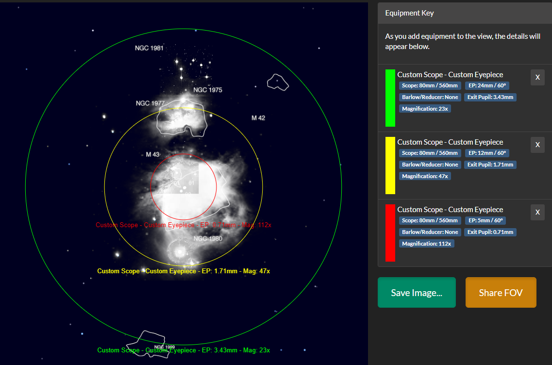

tu peux vérifier le champ d'une lunette 80 ici excellent site pour appréhender ce que l'on va voir
http://astronomy.tools/calculators/field_of_view/
exemple sur nébuleuse orion M42 avec 3 oculaires
