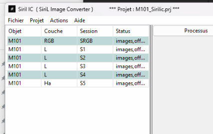

180Vision Posté 11 avril 2023 Partager Posté 11 avril 2023 18 minutes ago, m27trognondepomme said: je viens d'officialiser la version V1.15.2 : add an button : 'Edit/Run' fix: option setfindstar fix: stop siril processing Génial @m27trognondepomme, je vais aller tester ça de ce pas, merci ! En outre, pour info, dans le contexte suivant (RGB fait avec un caméra OSC, autres sessions via une mono) : Sirilic copie chaque sortie (RGB / L / Ha) vers ../Temp sous le nom Cxx.FIT Or, dans cette configuration, le .fit RGB est copié vers "C-1.FIT", L vers "C00.fit" et Ha vers "C004.fit" Lors de la phase "register C -2pass....", cela échoue imanquablement (fichier r_C-1.fit introuvable) ! En changeant le nommage en C00.fit pour le RGB, C01.fit pour L et C04.fit pour Ha, le registering final fonctionne alors... Voila, si ça peut aider, au cas où d'autres soient dans mon cas. Lien vers le commentaire Partager sur d’autres sites More sharing options...
m27trognondepomme Posté 11 avril 2023 Auteur Partager Posté 11 avril 2023 C'est normal car Sirilic ne gère pas l'assemblage final de session d'une caméra couleur et d'une caméra mono. Je regarde si je peux faire évoluer facilement. Lien vers le commentaire Partager sur d’autres sites More sharing options...
180Vision Posté 11 avril 2023 Partager Posté 11 avril 2023 Non mais faut pas non plus se prendre la tête. En fait, pour ce qui est de l'assemblage final, quoiqu'il en soit, cela exige d'autres manipulations. MAis le "registering" des couches qui est néanmoins lancé serait un plus, uniquement. Encore une fois, j'imagine qu'il y a bien d'autres priorités que cette évolution, pas de souci ! Merci de la réponse ! 1 Lien vers le commentaire Partager sur d’autres sites More sharing options...
180Vision Posté 11 avril 2023 Partager Posté 11 avril 2023 (modifié) 1 hour ago, m27trognondepomme said: je viens d'officialiser la version V1.15.2 : add an button : 'Edit/Run' fix: option setfindstar fix: stop siril processing Re @m27trognondepomme, Pour l'option d'édition/exécution du script, tu me valides la procédure ? : - Actions/Etape1 -> pour générer /linker/nettoyer - Dans le répertoire Work/Objet/scripts -> Edition du script avec NOTEPAD par exemple - Actions/Alternative : Editer le script et l'exécuter C'est ça ou je suis à coté ? Si c'est bien le cas, j'ai fait 2 fois l'essai pour être certain, le script modifié est remplacé... EDIT : Désolé, j'ai fouillé et vu l'option pour l'éditeur dans les préférences. C'est bon, ça fonctionne !! Modifié 11 avril 2023 par 180Vision Lien vers le commentaire Partager sur d’autres sites More sharing options...
