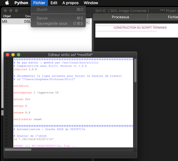

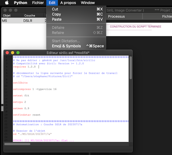

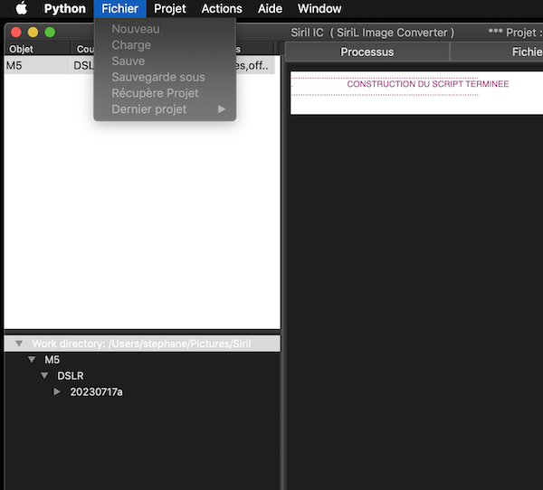

keymlinux Posté 25 juillet 2023 Posté 25 juillet 2023 Bonjour, @m27trognondepommeJe viens d'installer et tester la version 1.15.3 et j'ai un problème avec la nouvelle fonctionnalité concernant l'ajout d'un éditeur interne. Les conditions du test: Python 3.10 sous MacOS 10.14 (oui c'est encore moi le casse c.. de service qui bosse sur un mac... 😉 ) Le comportement: - je lance sirilic, le dernier projet est chargé automatiquement, je fais générer le script, jusque là tout va bien - le choisi de modifier le script, cela lance l'éditeur, très bien, au passage super l'éditeur avec les couleurs pour la syntaxe... - et là c'est le drame, car si je peut modifier le fichier, il ne m'est pas possible de l'enregistrer - dans le menu "Fichier" les éléments "Ouvrir/Enregistrer/Enregistrer sous sont grisés - dans le menu "Edit" j'ai bien accès a "copier" et "coller" qui ne sont eux pas grisés - comme il n'y a pas d'option de fermeture "propre" de l'éditeur je ferme la fenêtre (le bouton rouge dans le coin) - dans la fenêtre principale de sirilic, tout est figé --> les menus sont grisés, je ne peux plus changer entre les onglets processus/fichiers/propriétés/log --> c'est comme si la fenêtre de l'éditeur avait gardé un focus (d'ailleurs quand la fenêtre de l'éditeur était ouverte j'avais le même comportement de la fenêtre principale sirilic, tout était figé) Une idée ? quelques copies d'écran: Lorsque je lance l'éditeur, le contenu du menu "Fichier" est grisé --> je ne peut pas enregistrer mes modifs Par contre dans le menu "Edit" certains elements sont opérationels Dans la fenêtre sirilic, tous les menus sont grisés après le lancement de l'éditeur (que je laisse la fenêtre de l'éditeur ouverte ou bien que je la ferme) Cordialement, Stéphane

m27trognondepomme Posté 26 juillet 2023 Auteur Posté 26 juillet 2023 hello @keymlinux , tu utilises quelle version de wxpython ? Peux-tu lancer le script python "scripteditor.py" dans le dossier "sirilic/lib" pour voir si les boutons sont bien actifs ?
keymlinux Posté 26 juillet 2023 Posté 26 juillet 2023 Bonsoir, @m27trognondepomme wxpython version 4.2.1 (pip ne me propose pas de mise à jour) en lançant manuellement scripteditor.py, pas de boutons visibles, par contre le menu "Fichier" puis "ouvrir/sauvegarder/sauvegarder sous" est fonctionnel.
m27trognondepomme Posté 26 juillet 2023 Auteur Posté 26 juillet 2023 @keymlinux , peux tu remplacer le script par celui-ci scripteditor.py et faire le test avec sirilic
keymlinux Posté 26 juillet 2023 Posté 26 juillet 2023 Le 26/07/2023 à 21:11, m27trognondepomme a dit : peux tu remplacer le script par celui-ci scripteditor.py et faire le test avec sirilic Voir davantage Avec ce fichier j'ai un comportement un peu différent - pour la fenêtre de l'éditeur, dans le menu fichier les éléments "ouvrir/sauvegarder/sauvegarder sous" sont toujours grisés - par contre si je force la fermeture de la fenêtre de l'éditeur alors la fenêtre sirilic retrouve un comportement normal (menus non grisés, passage d'un onglet à l'autre fonctionnel)
m27trognondepomme Posté 26 juillet 2023 Auteur Posté 26 juillet 2023 (modifié) @keymlinux je continue à chercher demain , bonne nuit ! le raccourci CTRL+S fonctionne -t-il pour sauver le fichier ? Modifié 26 juillet 2023 par m27trognondepomme
keymlinux Posté 26 juillet 2023 Posté 26 juillet 2023 Le 26/07/2023 à 21:31, m27trognondepomme a dit : le raccourci CTRL+S fonctionne -t-il pour sauver le fichier ? Voir davantage Non le raccourci CMD⌘+S ne fonctionne pas non plus
