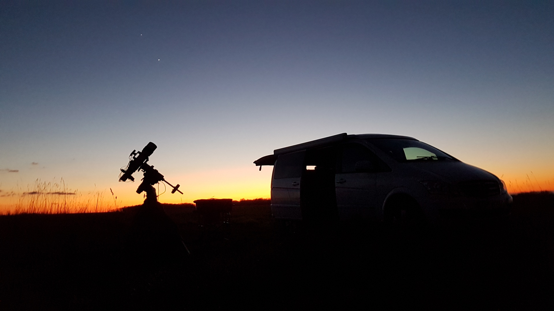

petite soirée très sympa dimanche dernier en compagnie de mon pote @David_LEGRANGER dans le Vexin pour tester nos nouveaux routeurs (j'en parle dans le topic dédié ASiair).
Une très belle nuit mais alors un vent à décorner un cocu :D:D
On s'est mis un peu à l'abri d'une grange avec mon camion pour protéger également.
Température extérieure autour de 0 mais alors en ressenti avec le vent... Glagla :)
Qu'est-ce qu'on était bien dans le camion avec le chauffage pendant que les poses s'accumulaient toutes seules :D
Avec l'extinction des villages le Vexin est redevenu une très belle destination pour l'astrophoto à moins de 70 bornes de Paris.
Voici une petite photo d'ambiance en début de soirée, c'était très joli ce rapprochement de Vénus et Jupiter :
Bon c'était une nuit de tests mais autant imager si on peut...

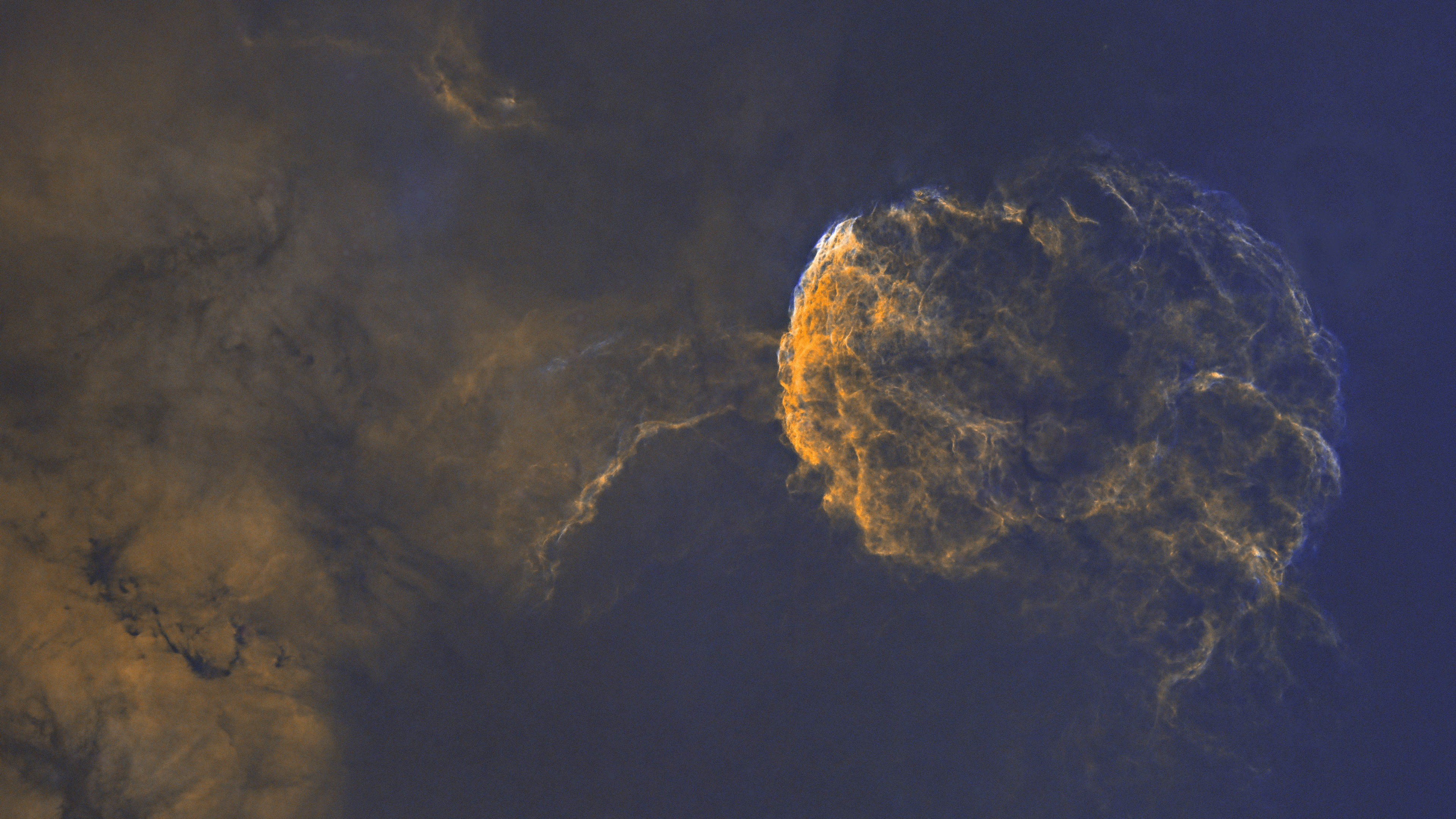

Alors voici IC443, la nébuleuse de la Méduse, accompagnée de IC444 également.
Très difficile à traiter, notamment avec le gradient terrible que j'avais en OIII car la Lune en premier quartier était pas très loin.
Setup :
- FSQ106 au foyer sur EM400 Temma2
- ASI2600 mono + filtres ZWO (H et O 7nm)
- guidage OAG-L + ASI174 mini
- le tout piloté par l'ASiair Plus et donc le routeur Opal qui nous a donné les plus grandes satisfactions
50 poses de 180s en Ha (gain 100)
28 poses de 180s en OIII (gain 100)
Pré-traitement SiriL, composition RVB en HHO, finition CS5 avec Plugins StarX et NoiseXterminator.
Une starless pour commencer (cliquez dans l'image pour la full 4k) :
IC443_50x180sHa_28x180sOIII_FSQ106_ASI2600MM_starless.thumb.jpg.dea4cf8f30d97f65165c0e7b6efd7aa2.jpg
Et la version étoilée (cliquez dans l'image pour la full 4k) :
IC443_50x180sHa_28x180sOIII_FSQ106_ASI2600MM.thumb.jpg.a0e7e08f546f70b6a3436781bfd6dd58.jpg

Bravo, très belle image... j'aime bien le rendu des couleurs sur cette compo HHO.
Par contre, bizarre ce halo non centré sur les 2 étoiles les plus lumineuses :  un problème lié au filtre, ?car je n'ose pas imaginer que l'origine proviene de la FSQ...
J'ai aussi imagé cette nébuleuse récemment avec ma lulu TS102/530 et une ASI2600MM et des filtres ZWO et j'ai bien un halo sur l'étoile la plus brillante mais il est centré.

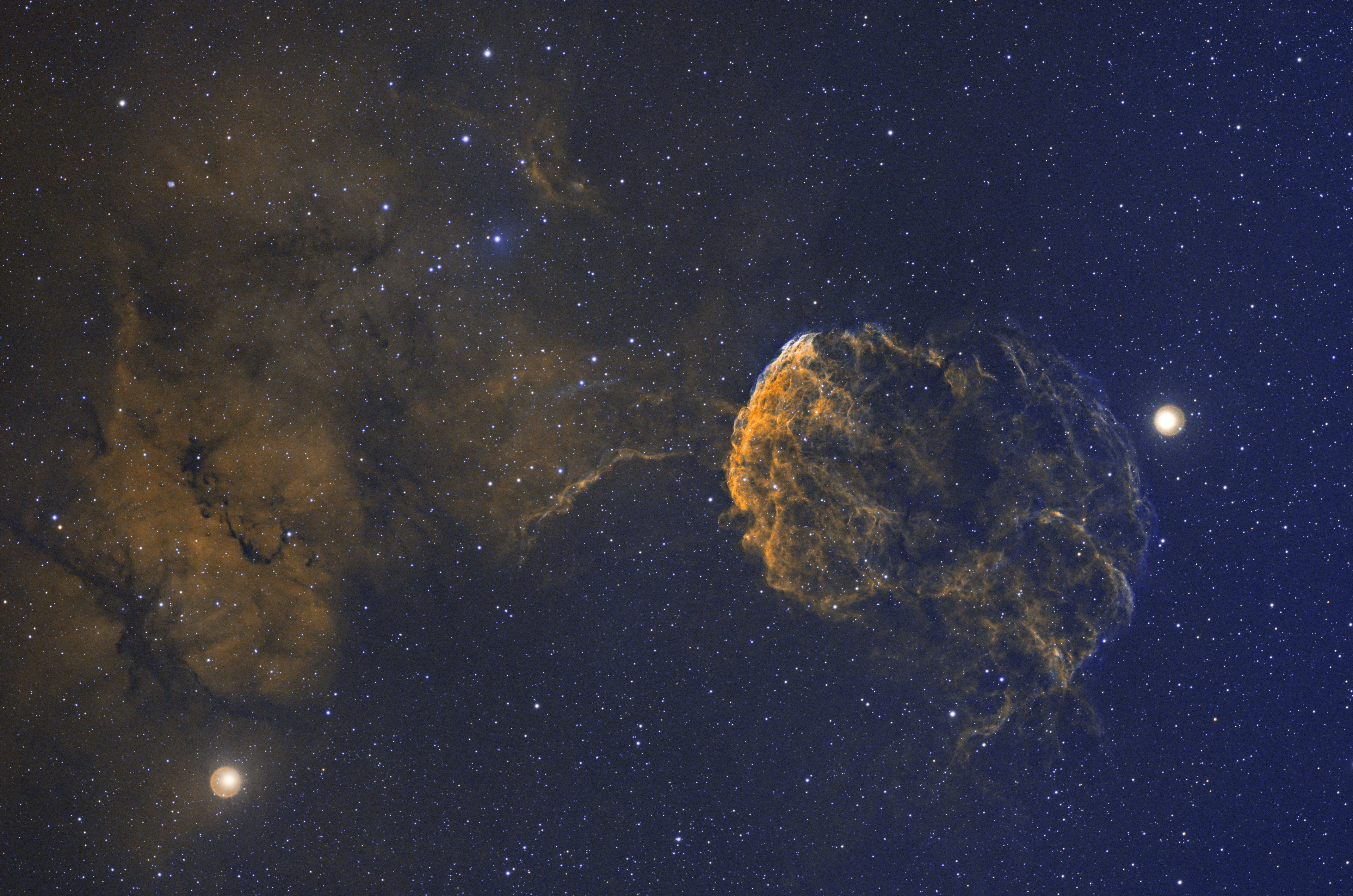

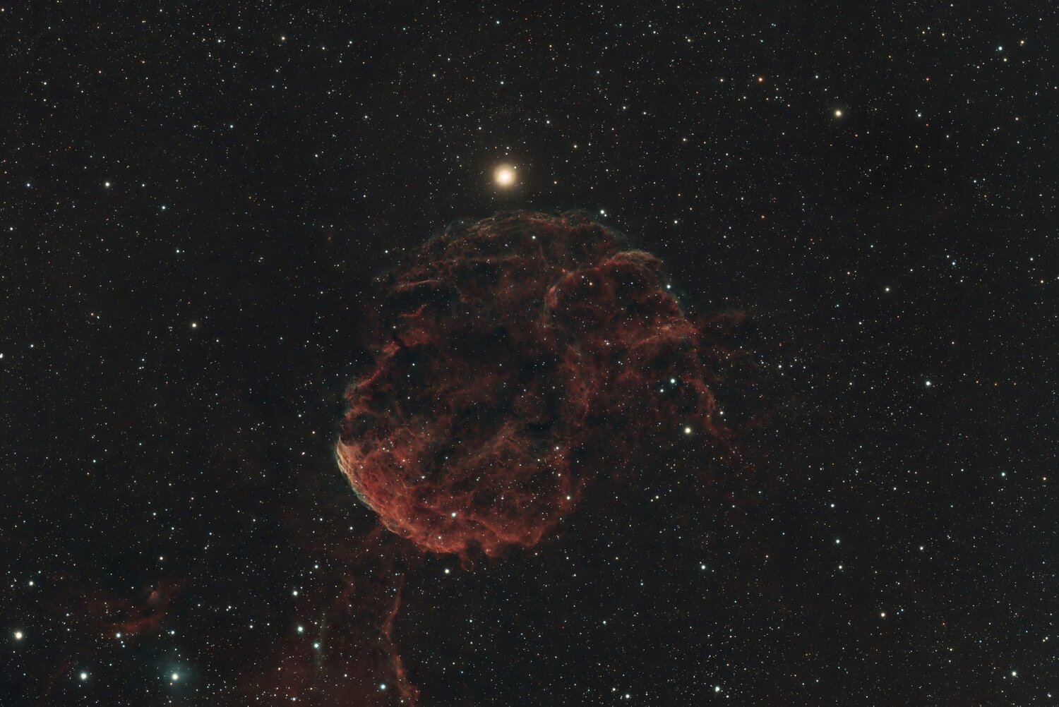

J’ai fait aussi la méduse mais le cadrage est loupé et j’ai traité vite fait sans les DOF, je verrai un peu plus tard pour reprendre le traitement complètement avec les DOF cette fois-ci… et je pendrai certainement les étoiles au l-ultimate car les étoiles sont beaucoup plus fine que le L-pro !
IC443 : Photo prise au foyer de l’esprit, camera asi 2600mc au gain 200, filtre Optolon L-pro ( 40x60s) et filtre L-Ultimate (60x180s).

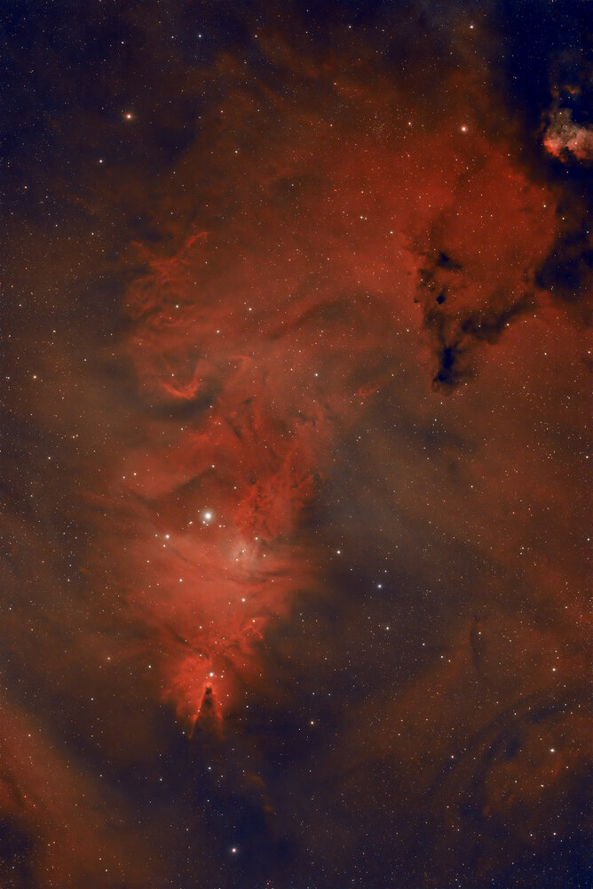

Sinon lors de notre avant dernière sortie dans le Vexin mi-février toujours avec Michel, j’avais fait la nébuleuse du cône (NGC2264) toujours au foyer de l’esprit et le filtre l-ultimate en 60*180s gain 200.
Ben par rapport à tes brutes où on voyait quasi-rien, elle sort pas si mal finalement :)
Oui c'est le filtre Ha qui produit ces halos, je n'avais aucun halo en OIII ni en L. En revanche mon OIII est défectueux je pense, il y une zone où j'ai un trait sur toutes les étoiles, et uniquement là.
Bon les filtres étaient fournis dans le bundle complet de la 2600, donc autant les prendre, mais je pense que je passerai à de meilleurs filtres quand les finances iront mieux !
Oups je n’ai même pas dit que ton image était belle Michel !!! Séance dans le Vexin à renouveler avant de partir dans 15 jours…
Oui en effet mais heureusement que j’étais en gain 200 ! La camera n&b est quand même beaucoup plus sensible que la camera couleur même si elle s’en sort très bien ici ! Je garde mes 2 cameras la couleur c'est quand pratique quand tu n'as pas beaucoup de temps à la prise de vue !
