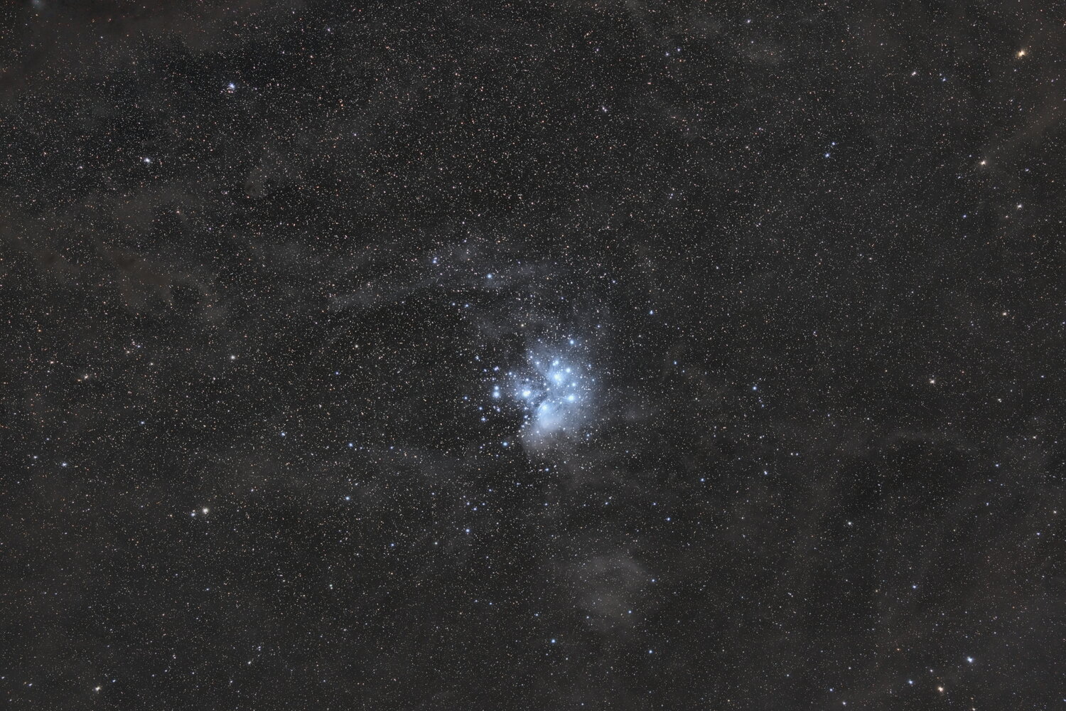

Concernant l'objectif, pour pas très cher je te conseille le Samyang 135mm f/2, qui est bien plus lumineux que ton zoom et possède une bonne qualité optique. Même avec un APN non défiltré ça donne des trucs sympas, voici par exemple les pléiades à pleine ouverture (140 poses de 30 sec)

ps : très foli champ sur M45
