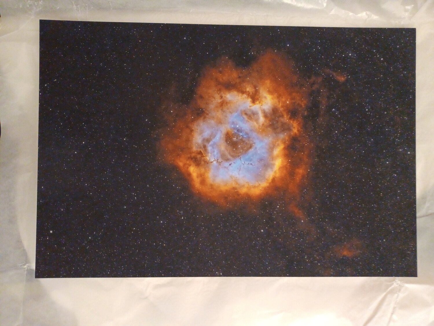

je me lance, je vais tenter l'impression de certaines de mes photos. J'ai rencontré le photographe ce matin, on a discuté technique, papier, etc. et réglages des machines vs écran calibré et autre...
De mon côté, j'ai un écran classique et on a lancé un premier essai avec aucun réglage machine côté photographe : il va prendre mes données et imprimer tel quel.
Je vois bien que je règle à l'œil mes images et la valeur de mon fond de ciel n'est jamais vraiment le même.
Mardi je récupère l'impression et ce que je sais c'est ce que ça correspondra aux réglages par défaut de la machine et donc de l'écran calibré du photographe. Ca me permettra de régler un peu mieux mon écran à la maison.
Est-ce qu'il y a une valeur un peu standard qu'il faut choisir et qui pourrait bien fonctionner en impression. En "valeur", j'entends ce que je vois sur Pix : 0.05, 0.1, 0.15 ?
Question annexe, si je standardise cette valeur, y a-t-il un moyen simple de régler uniformément la valeur du FDC d'une image ? J'ai essayé avec histogramme ou les courbes mais c'est pas top et ça modifie aussi les objets.

Une base de fond de ciel sur Photoshop est de niveau 20-25 / 255 max.
Soit en % = 7.8 à 10% (20/255x10p et 25/255x100).
Mais je me trompe peut être niveau conversion entre photoshop et Pix.
En tous cas le fond de ciel n'est jamais noir, plutôt gris très foncé.
Pour les couleurs il ne faut pas oublier les profils ICC non plus.

Je me suis lancé avec un photographe pro en ville qui a toutes les machines.
On a pas mal discuté du papier allemand super mat, des réglages images vs machine etc.
Au final machine neutre sans correction et réglage selon mes soins et mon écran pour voir.
Mon FDC était en gros à 0.08 dans les zones très sombre.
L'image est collée sur un alu.
Le résultat est juste génial. Aucun reflet en biais (même si la photo montre une légère différence, à l'oeil on ne voit pas). Les couleurs bien, les nuances dans le noir extra.
J'ai légèrement retouché mon réglage d'écran sur les couleurs et je sais que le bleu n'est pas strictement identique contrairement à l'orangé.
Maintenant reste à préparer à l'écran les images et je sais que l'impression sera conforme.
C'est qd même plus simple d'avoir le gars en face. On a acté la méthode. C'était la première fois pour lui aussi et il était très content du résultat 😁
Par contre, le mat c'est fragile, faut pas du tout frotter.
