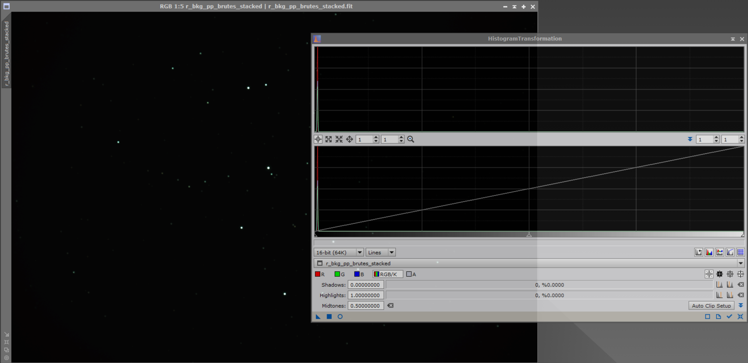

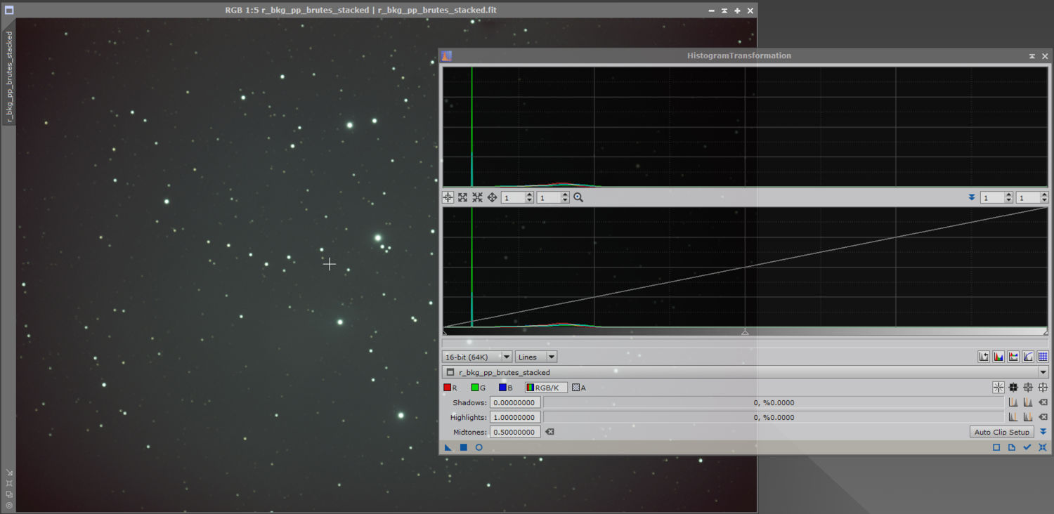

Tu n'aurais pas oublié de délinéariser l'image des fois..? C'est l'étape qui te fait passer de l'image de gauche à celle de droite.

il y a 5 minutes, krotdebouk a dit :
Tu n'aurais pas oublié de délinéariser l'image des fois..? C'est l'étape qui te fais passer de l'image de gauche à celle de droite

Ok, je ne suis pas passé à coté de cette étape. C'est là que j'ai vu que j'avais sûrement raté un truc car mon histogramme est complètement à gauche et ne fait pas une courbe.
