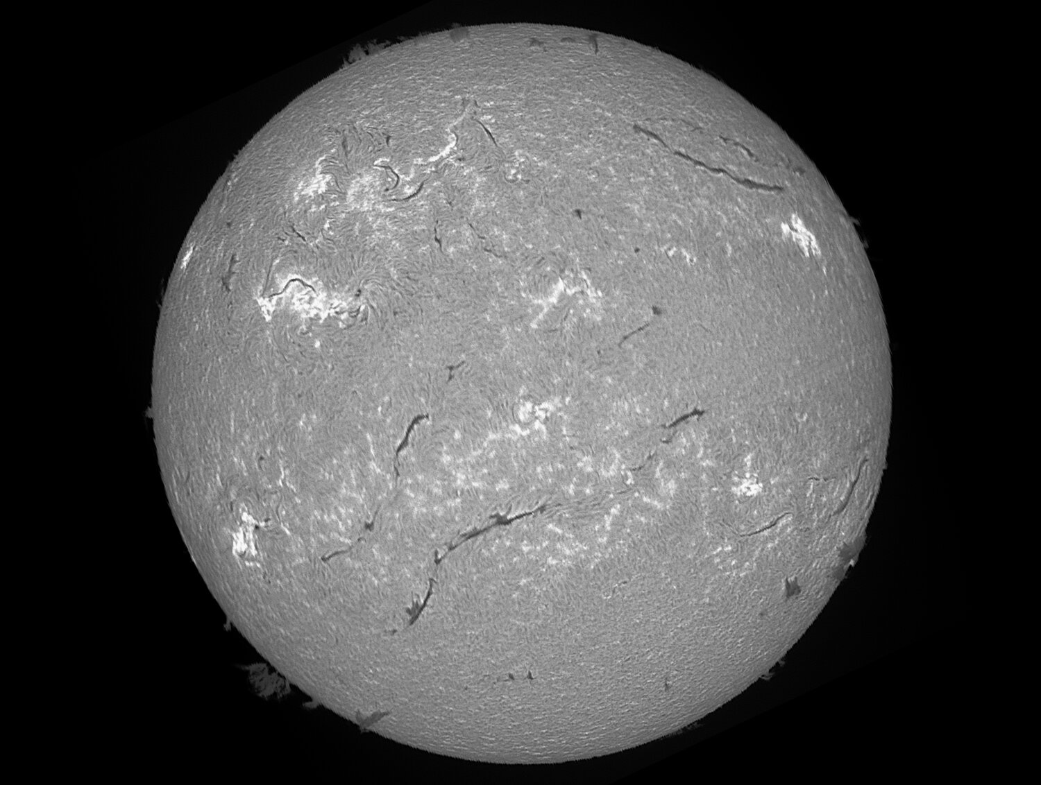

Belle journée hier, pour imager. J'ai réussi à refaire une image de la raie He D3 (post à venir) et tenté un magnetogramme (là je galère au traitement !!)... Ainsi que de belles images en H Alpha.
Caméra Asi 178MM + Sol'ex + filtre IR cut-off + filtre d'entrée ProND16 Hoya sur 72ED/EQ6R. Traitement Pipp pour redimensionner les images, empilement AS3! et ondelettes sous Astrosurface :

il y a une heure, manu41 a dit :
tu utilises quel filtre IR cut-off ? Tu le places à l'entrée du sol'ex ou sur la caméra ?
Merci !! Je prends le Astronomik, afin de pouvoir faire correctement le CaK/CaH sans ôter le filtre (avec un UV/ir cut c'est pas top côté ultraviolet...)
