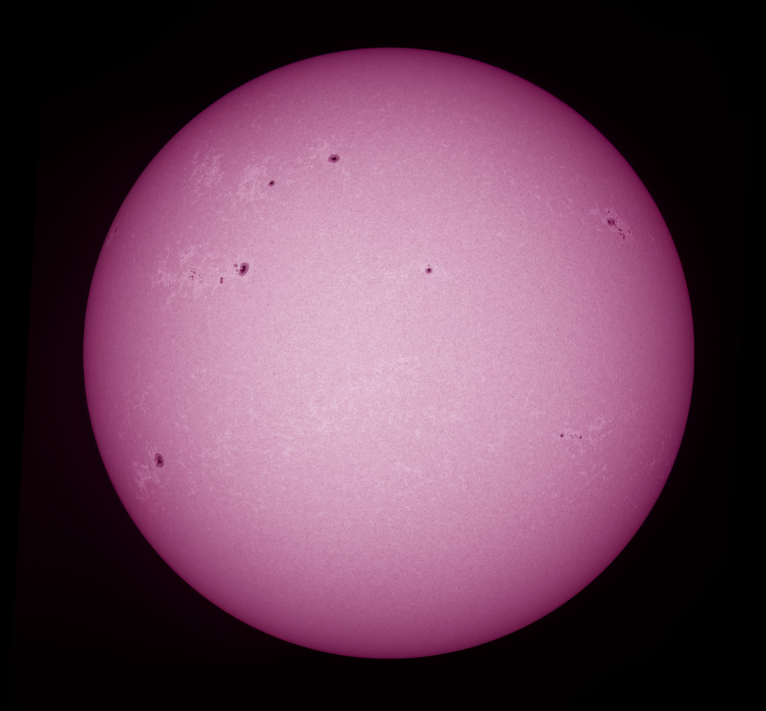

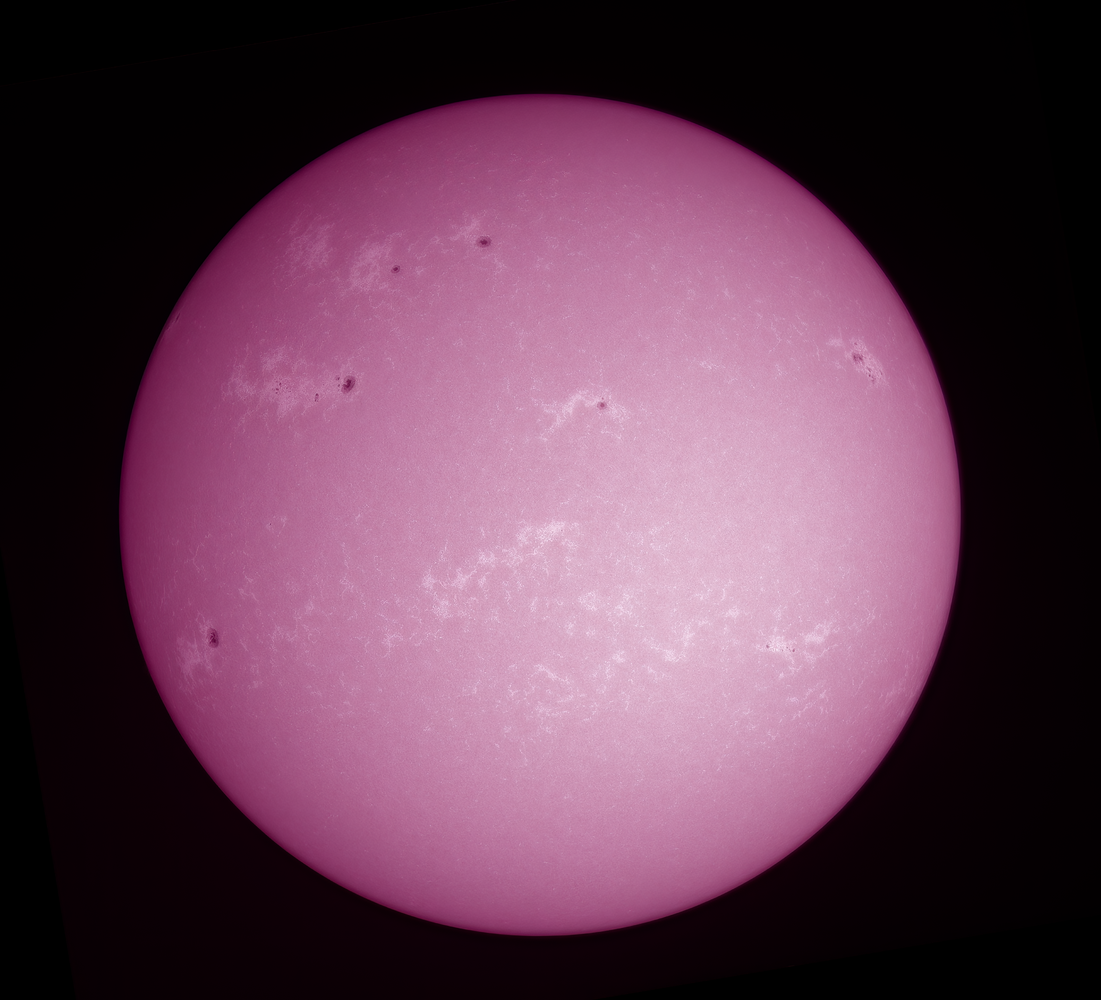

Hier j’ai profité de ma séance solaire pour faire une comparaison entre le Quark Daystar Ca et le filtre Baader K Line.
Acquisition à l’ASI 1600 MM pour le disque complet montée sur la Bresser 150/1200, avec un filtre Astrosolar 3.8 pour le filtre Baader.
Voilà les image
Filtre Baader
Quark Daystar

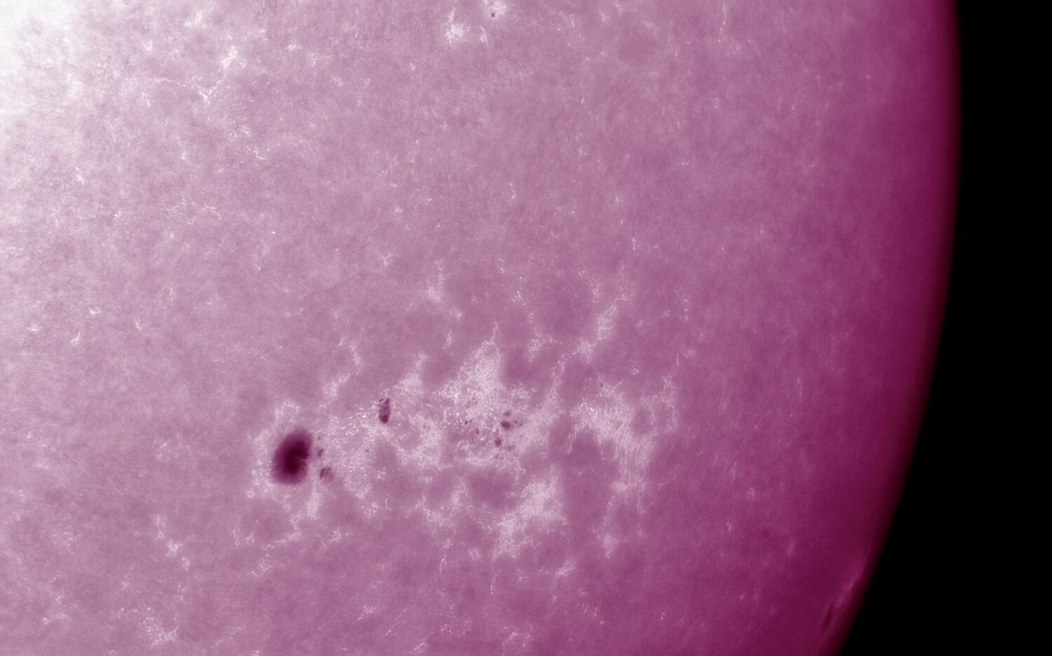

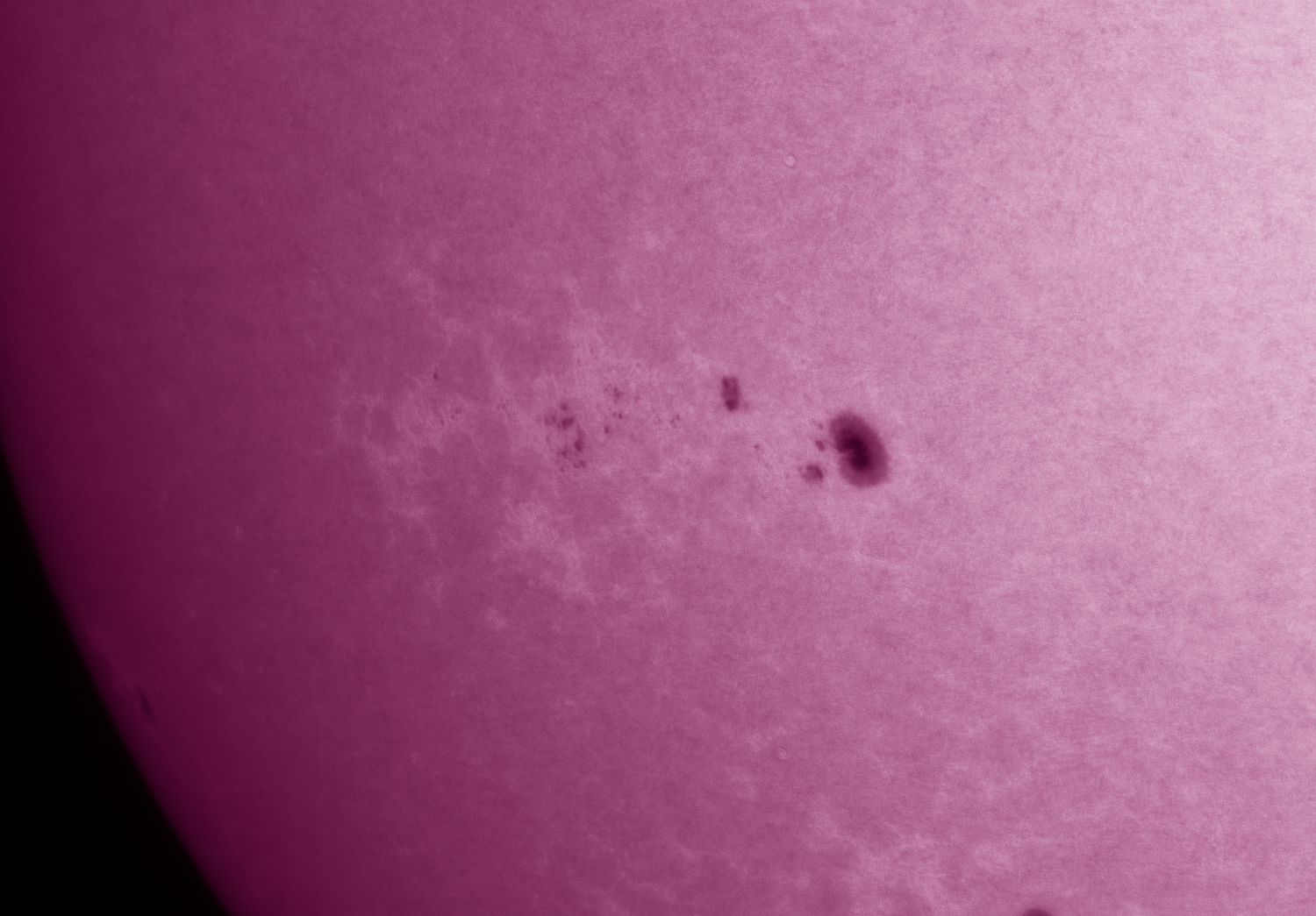

Si on rajoute une Barlow x2
Acquisition ASI 174 MM
Filtre Baader
Quark Daystar
pour rappel le filtre Baader est autour de 300€ et Quark 1600€
il y a cependant plus de contraste avec le Quark et j’ai pu observer des protubérances avec.

il y a une heure, Fifi1957 a dit :
Oui, mais le Baader affiche une bande passante de 8nm d'après la fiche technique, alors que le Daystar est extrêmement plus serré à 5 angstroms.
La comparaison de  contraste obtenu est donc en relation avec ces 2 valeurs!
