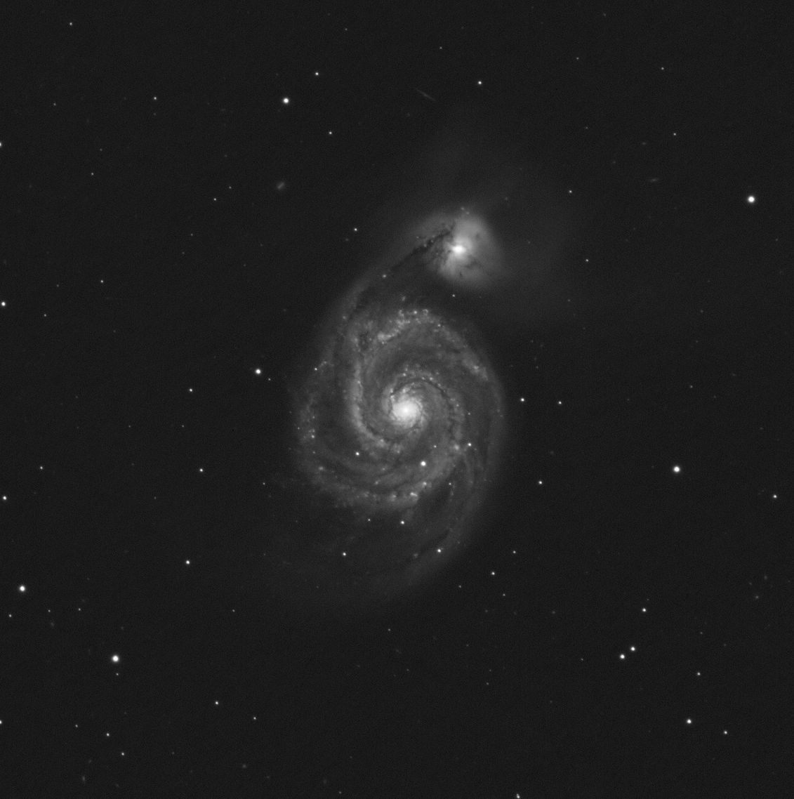

une brute de 2s:

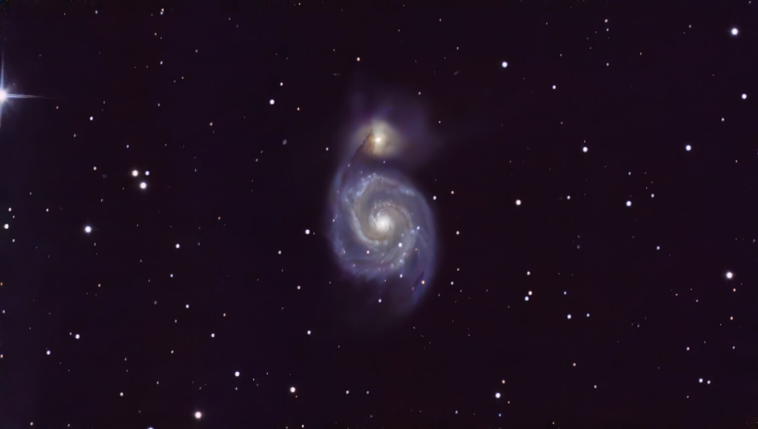

Une V2 mieux équilibrée:
La brute issue de Siril:
M51-P1P2-N150_RGB.fit

Superbe toute ta série de galaxies en poses courtes. :)
Beaucoup de détails, de la couleur. Bravo.:pou:
Une question : Tu peux me rappeler pourquoi attaquer ces objets en poses rapides, plutôt que plus longues ? Je l'ai sûrement déjà lu , mais ça ne me vient pas immédiatement.
C'est surtout en voyant le post en parallèle de @krotdebouk sur le même objet, que ça me fait réagir.

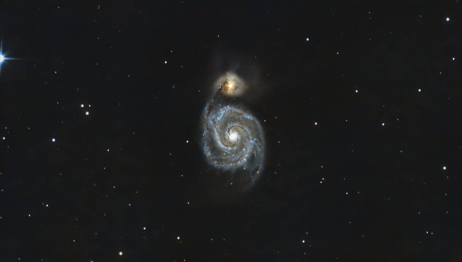

Je trouve pas perso, cette image, réalisée avec un T400, est à mon sens très très loin de son plein potentiel, d'autant plus en poses très courtes.

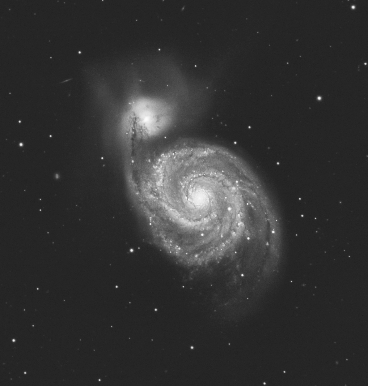

J'ose la comparaison, avec une lulu de 106 seulement (et seulement 530 de focale !) et des poses classiques de 60 secondes, sur une ASI183 (ya une heure de pose au total c'est tout).
A gauche à la 106, à droite celle de Emil avec le T400 :
image.png.e66c0f4b81bab85add66a26b8501d59b.png  image.thumb.png.941a7d33b7027227b03f99f797b1c992.png
J'ai refait la même l'an dernier avec cette fois mon Intes 180 à F/8 et 396 poses de 5s (avec l'ASI533 et un gain fort) :
J'espérais largement mieux, or l'image n'arrive pas au niveau de résolution de la 106, avec pourtant presque le double de diamètre et des poses bien plus courtes et je dirais même sous un ciel moins turbulent.
Et mon Intes est pourtant un excellent tube quand je vois ce qu'il me sort en planétaire :)
En revanche, celle-ci de @exaxe avec son T300 et une belle expérience en poses courtes, là oui on passe un gros pallier en terme de résolution :
https://www.webastro.net/uploads/monthly_2019_06/luminance.jpg.20d51c4042204e00fe8cc8d5dd8bb523.jpg
J'ai l'impression qu'il y a un pallier au niveau du temps de pose unitaire, au-delà duquel la turbulence vient dicter sa loi quoi que tu fasses.
Et ce pallier à mon sens, il est inférieur à la seconde.

Merci @Colmicpour ce comparatif. On voit effectivement que l'image de Emil pourrait être meilleure, comparativement aux autres, notamment de la tienne qui est très proche. :)
Pour celle d'exaxe au 400, là oui y pas photo ;)

En cadeau une V2 mieux équilibrée je pense...
