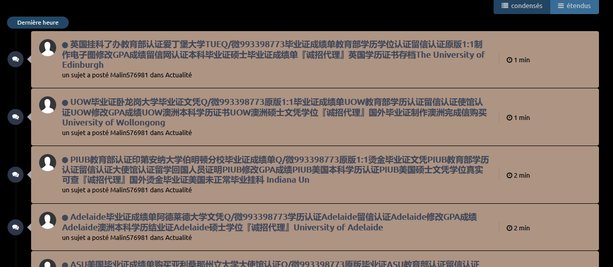

Apparemment cette discussion a attiré les extra terrestres d'Independance Day.
Ils sont en train de nous faire des lignes de code pour synchroniser leur attaque mondiale🤪
