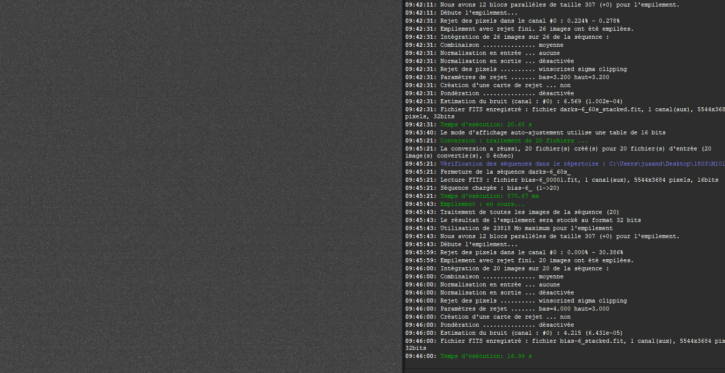

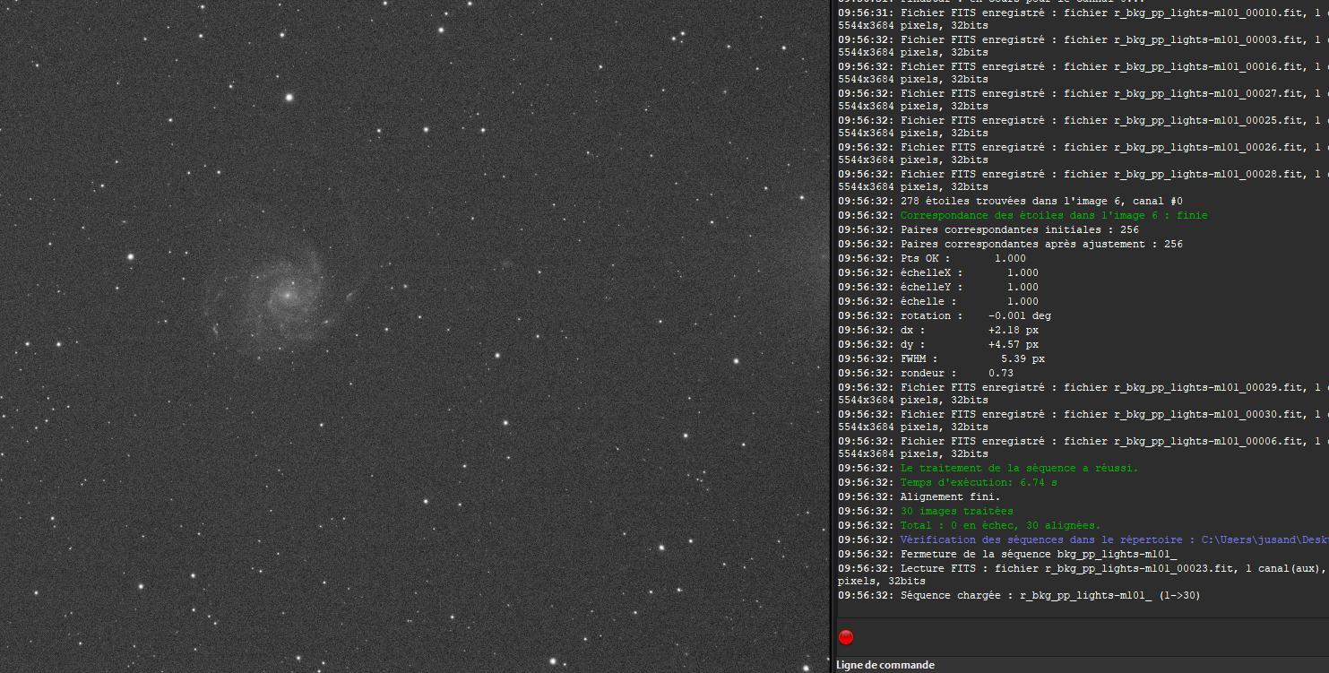

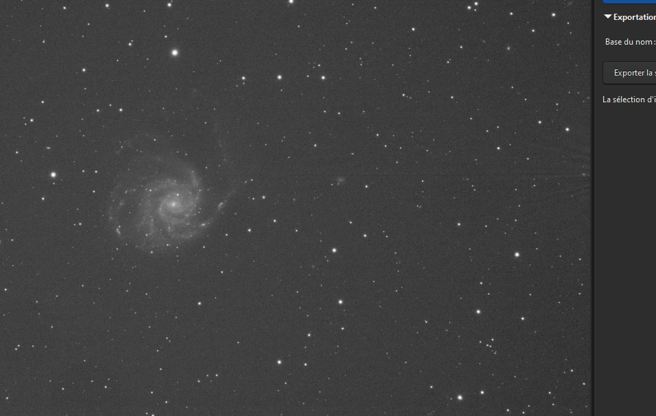

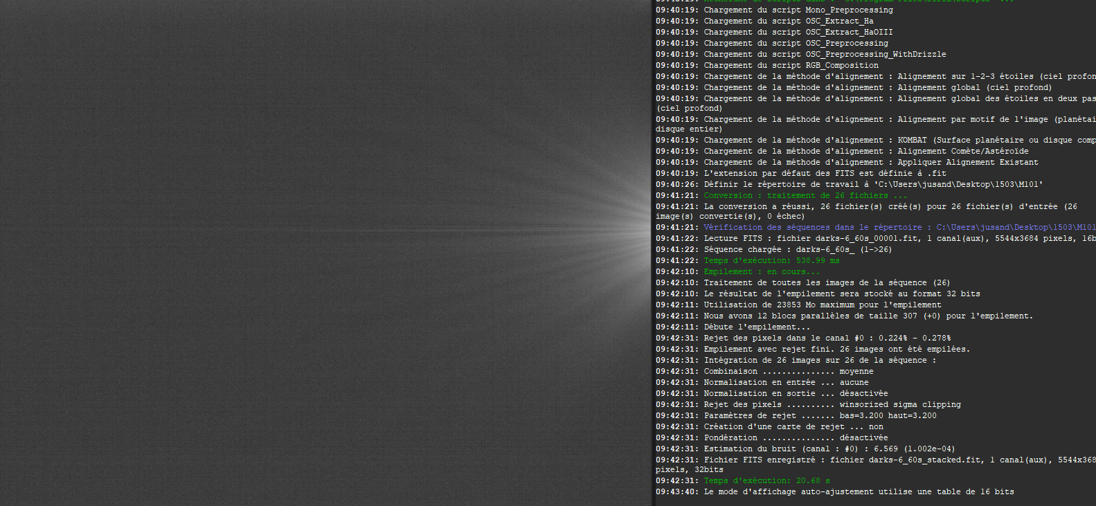

180Vision Posté 18 mars 2023 Auteur Posté 18 mars 2023 Re, Bon, j'ai recommencé mon traitement au cas où, mais toujours avec Siril en Beta2 (au cas où, je le mentionne). La soustraction du du dark maître n'élimine pas totalement l'amp glow, l'atténue simplement... J'ai fait qq essais, mais n'arrive pas à mes fins. Captures faites avec auto-alignement. Il s'agissait d'un essai sur M101 donc 30img seulement empilées, mais c'est suffisant pour le but. Je note par ailleurs que la température (indiquée dans les fichiers), n'est pas pilpoil à -5 mais entre -5 et -6, cela peut -il vraiment influer ou non (au cas où) ? Je sèche j'avoue.... stack bias stack offset (- master bias) stack darks brute unitaire alignée/ calibrée avant empilement Empilement des brutes calibrées/alignées (amp glow bien présent) Pour essai, pixelmath différentiel entre cette sortie et de nouveau le master-dark

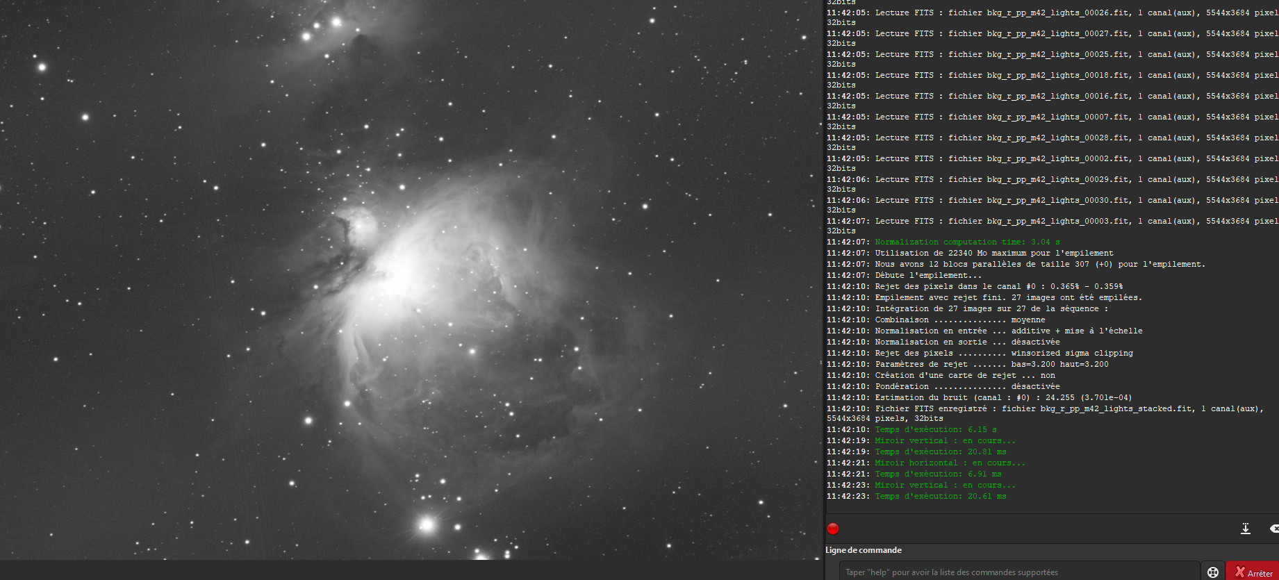

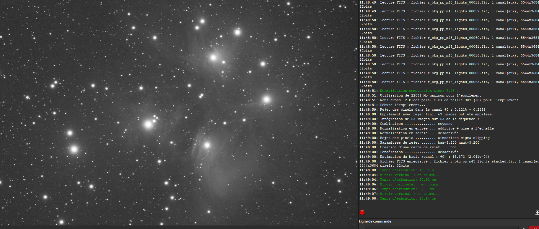

180Vision Posté 18 mars 2023 Auteur Posté 18 mars 2023 (modifié) EDIT : Alors ce qui est étonnant, c'est qu'une demie-heure avant, j'ai fait aussi de l'acquisition test sur M42 ET M45 en début de soirée, sans rien toucher évidemment ni cadrage ni MAP, ni temps de pose (60s), ni température.... Et là, pas d'amp-glow... 🧐 Version calibrée/alignée/empilée M42... Version calibrée/alignée/empilée M45... Modifié 18 mars 2023 par 180Vision
