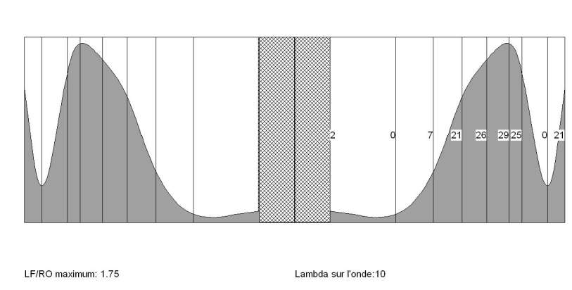

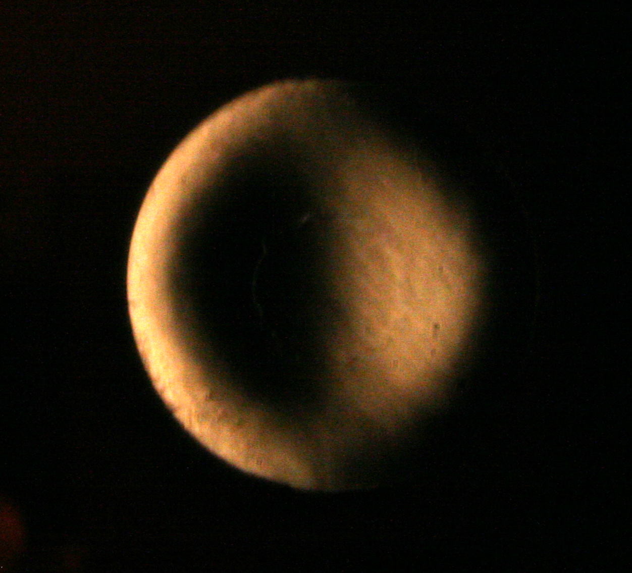

Salut a tous ,voila j'avais decidé d'envoyer mon miroir 400 meade chez franck griere ,pour pouvoir le testé car j'ai remarqué qu'il diffusé un peu:confused:Pas trop méchant mais bon,on perd du detail.j'etais deja très content de ce que m'offre mon 400,mais je voulais du mieux et du parfait.
Voici le test foucault dont je remercie franck:)
bon il a du micromamelonage et du mamelonage et une sous correction lègère,d'après franck ce n'est pas la fin du monde:be:
Alors et la lambda :b:quand franck m'a envoyer le test et un message:b:
L10,3 !!! j'en revenais pas.
une belle forme aussi m'a t-il dit:)
en conclusion ,je suis tombé sur un bon miroir :)et il a besoin juste d'une petite retouche de polissage qui j'espère l'ameliora encore plus.
note: tutu ,finalement j'ai pas pu m'empecher de mettre le test:be:

Voici la suite,bon le secondaire a etait mesuré et ben c'est pas aussi bon que le primaire:confused: L2:cry:
Qu'en pensez vous ? Dois je automatiquement le changé pour acheté un autre ? Moi je pense que non mais bon.
Si on a un mauvais secondaire et un bon primaire ,cela joue t-il sur le resultat final a l'oculaire ?:b:
Il a été testé dans quelles conditions ce secondaire ? Je vois bien le calibre de référence par dessus mais le secondaire du 400 était-il toujours sur son support ? PArce que si oui, il n'est pas exclu que le support engendre des déformations...
Je sais pas trop ,c'est franck qui l'a testé,mais je sais que normalement il a etait decollé,donc sans son support.
Le secondaire n'a pas à être aussi précis que le primaire, car il est situé tout près du foyer. Franck Grière en a conclu quoi ?

voici le Test après retouche :
1) Test RONCHI en autocollimation :
2) Test de Foucault :
le contour des franges est très doux , il n’y a plus ces « pinceaux « qui y avait sur l’ancienne surface synonyme d’un travail brutal et d’un mamelonnage.
Sur le bord on peut constater qu’il y a l’anneau de Raleigh.
Le centre lui aussi est doux,il n’y a plus ces fameux « pinceaux » constaté à la réception, par contre la photo mets en évidence les petites rayures(apparement rien de grave) au centre que je croyais disparues. Plus de bosse au centre.
4) le contraste de phase, alors la il y a eu un petit problème de grain de carbo lors de la parabolisation mais apperement ça n'a aucune incidence:)sur l'image.
Le micromamelonnage,la surface est douce on ne voit plus ces cratères de la surface de départ. Plus de 25 heures de polissage auront été nécessaire pour les faire disparaître.(merci franck:))
5)le test d’astigmatisme à l’interféromètre Fizeau sphérique:
Anneau concentrique, pas d’astigmatisme.:)
