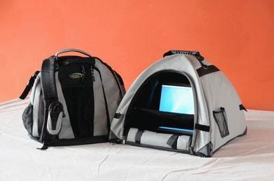

Je reprends cet ancien post .
Vu sur Astromag, il y a cette solution maintenant pour les handicapés du bricolage ! :)
Celà dit, c'est probablement plus efficace qu'un bricolo de base , contre la pollution lumineuse et contre l'humidité.
http://www.lapdome.com/products.htm
Et puis ca peut servir à emmener son chat sur le lieu d'observation ... :be:
Jean
