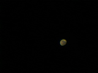

mars au C6
6pouces
je me suis levé tres tot ce matin en esperant faire "des miracles" sur mars, le telescope etait dehors depuis hiers soir pour la mise en t°; je jette un coup d'oeil dehors quand le reveil sonne: super le ciel est degagé !
sauf qu'une fois dehors, je me rends compte que l'humidité est maximale; en 5 min le telescope et surtout la lame de fermeture est trempé de rosée
voila malgre tout ce que j'ai pu en tirer; vos remarques sont les bienvenues...
bof,bof quand même, je pense que vu le diametre apparent 3000mm de focale ca fait un peu juste....:cry:
On va en voir des Mars ces temps -ci! Bravo pour ta cpture, petite mais on voie la surface, pourquoi tu n'utilise pas un pare-buée contre l'humidité?!
quel courage!le réveil?.
Elle est petite,mais très mignonne.
A conservé dans la collection!

Elle est détaillée ton image, il y a du potentiel mais il faut revoir 3 points :
- 3 m de focale ne suffit pas au 150, n'hésite pas à pousser à 4 m au moins,
- beaucoup trop sombre, il faut augmenter la luminosité pour faire ressortir la planète
- la couleur, trop verte, il faut rééquilibrer les 3 couches.
Un peu d'entrainement et les résultats suivront très rapidement.
Albéric
Albéric
tu veux dire qu'il faudrait encore ajouter une barlow???
l'image risque d'etre tres sombre, non?
de plus avec 3m de focale j'ai parfois du mal a garder la planete dans le champ de la caméra, alors au dela....
je me demande d'ailleurs comme vous faite quand vous utilisez des focales bien superieures, il doit arriver un moment ou la planete ne rentre plus dans le champ en entier .....
C'est inévitable, il faut alors jouer sur le gain de la caméra ou le temps de pose ou agrandir le miroir au rouleau à pâtisserie.
Il faut donc que la monture suive et que personne n'éternue à moins de 50m.
Ouuiii, là, c'est quand on ne veut imager que l'intérieur d'Olympus Mons. C'est quand on se spécialise.
Sinon, sans rire, ton image est plutôt bien fine déjà...
Oui bien sur mais au lieu de rajouter une barlow, tu peux ajouter du tirage après celle que tu a. De x2, tu peu facilement arriver entre x3 ... x4 !
Ca m'est arrivé une fois où jupiter faisait environ 500 à 550 pixels de diamètre du coup cela ne rentrait plus en hauteur sur la webcam !
Mais mars n'est pas jupiter, malheureusement !
j'veux bien mais on fait comment ? un tube vide c'est ça ?
ps: merci patry, ce n'est pas la premiere fois que tu m'es de bons conseils;)
:drapofr:ET ALLEZ LES BLEUS:drapofr:
eh oh, les gars, vous m'avez oublié ! je mets un tube vite c'est ca? et de quelle longueur?
en vous remerciant:blush:
Oui il faut un tube allonge, pour calculer sa longueur, tu as ce site très pratique :
Regarde dans 'Prise de vue CCD' :
http://cfaa.is.free.fr/
Albéric
merci XSman !
j'ai été sur le site comme tu me l'as suggeré, et il n'est demandé la focale de ma barlow:?:je savais qu'une barlow multiplie par 2 , 3 voire plus mais je n'ai jamais entendu parler de focale pour une barlow.... alors je la trouve ou la focale de ma barlow?
